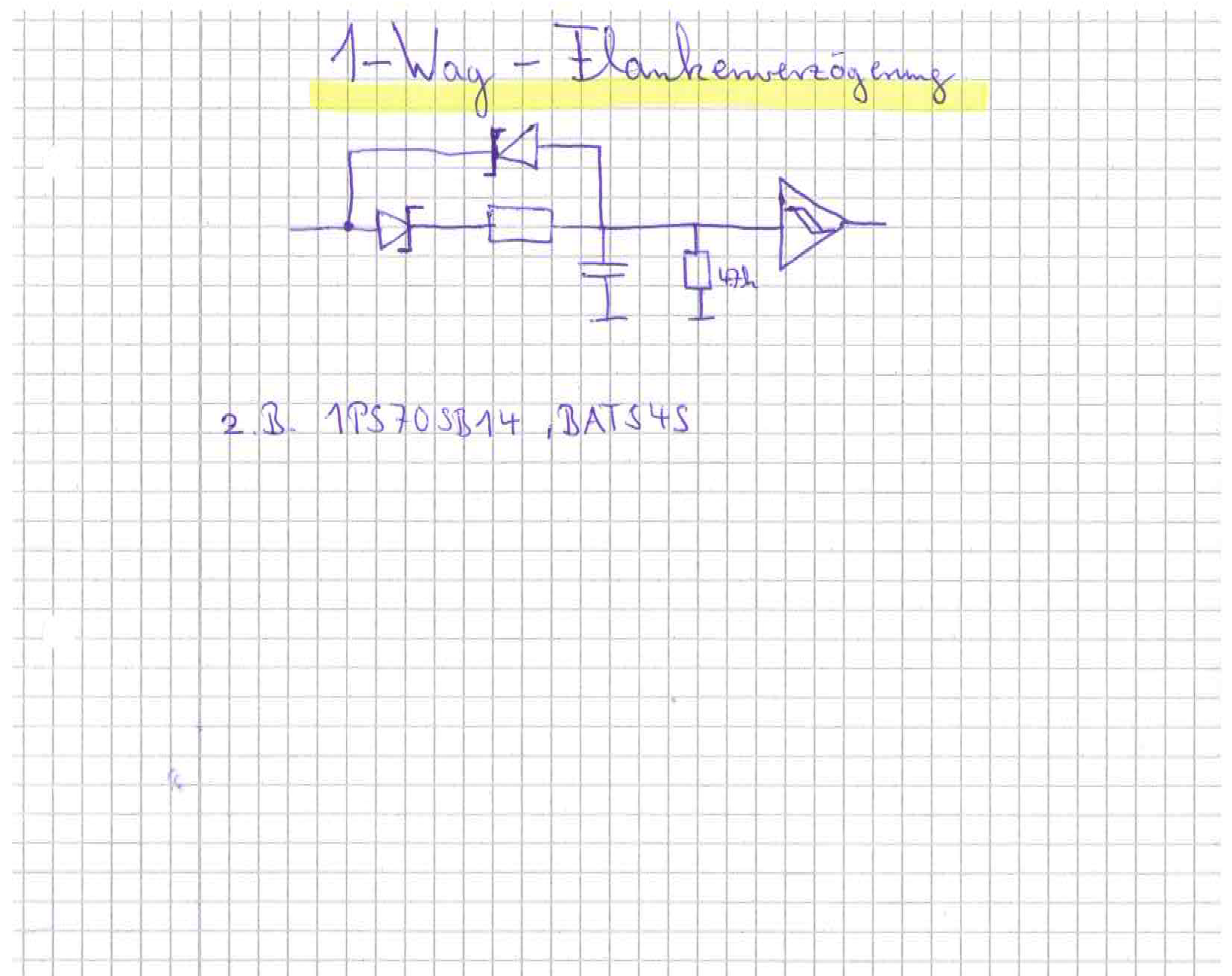

#2432234
Wie wäre es mit einem RS-Flipflop:
Signal über RC-TP und Schmitt-Trigger auf S.
Signal direkt auf R.
Signale evtl. noch mit Invertern anpassen.
So wird nur eine der beiden Flanken verzögert.
Rob

Mit RC-Gliedern kann man natürlich Lo-Hi und Hi-Lo getrennt beeinflussen
- es gibt da so raffinierte Bauteile, Dioden genannt, die lassen nur in
einer Richtung Strom durch.
Gruss Reinhard
