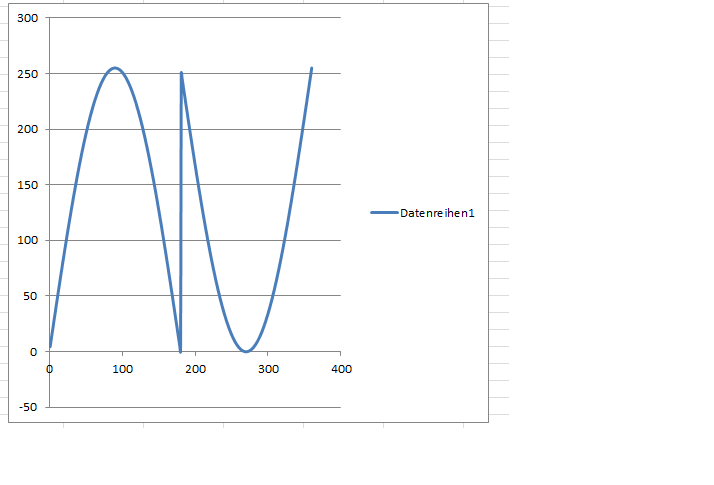

ich habe einen Arduino und möchte mit diesem einen Sinus mittels PWM
erzeugen.
Dazu habe ich vor, die 360° des Sinus' mit einem Array von 360 Elementen
abzubilden. In jedem Element des Arrays soll ein Wert zwischen 0 und 255
enthalten sein (8 bit -> AVR), was dann später dem Tastverhältnis (PWM)
entsprechen soll.
In Excel habe ich dazu mit der Sinusfunktion einen Wertebereich von
1°-360° berechnet und daraus dann die Werte zwischen 0 und 255 erzeugt.
Allerdings scheint in meiner Wertetabelle etwas nicht stimmen...siehe
Graphen. Mir kommt der Sprung von 180° auf 181° seltsam vor.
Wisst ihr, wo das Problem liegen könnte?
Vielen Dank schon mal!
Grüße
Andreas

Vergiss die 360 Grad. Falls irgendwas, dann den Kreis durch 256 teilen,
das ergibt dann gerade einen Ringspeicher, der bei 8bit Ansteuerung
rundrum laeuft. Wobei man dann eh nur 90 Grad davon abspeichern wuerde,
die anderen Winkel ergeben sich durch Spiegelungen, Dh man benoetugt nur
64 Samples.
Dh du musst nur 0- pi/2 durch 64 samples abbilden. Als Sin & Cos.
Fuer einen BLDC die Clark & Park Transformation nicht vergessen.
#4804644
Bei deiner berechnung fehlt der Negativ anteil. Dein AVR wird ebenfalls
perse keine Negativen spannungen ausgeben können. Du musst also darauf
achten ob du mit deiner Sinuserzeugung gerade in der negativen Sinus
halbwelle bist oder nicht.
Wenn du in der Negativen bist musst du dann vorkehrungen treffen dass
die Werte negativ werden.

Moderator (Firma: Titel) Persönliche Seite #4804664
Andreas Berglich schrieb:
> Letztlich hätte ich einfach ein Array mit 360 Elementen erzeugt.
Du solltest binär denken. Das macht es dem binären Rechner
einfacher...
> Vielmehr würde mich interessieren, wie ich auf die Werte des
> "Negativbereichs" komme.
Du ziehst von den Werten, die sprunghaft nach oben gehen, einfach 255
(oder eher 256) ab.
Und wenn du für die Minimalwerte und Maximalwerte deines Sinus nur 1
Byte über hast, dann musst du ihn auf den Bereich -128..127 skalieren.
Das pass als Zweierkomplement in ein Byte.

#4804724
so etwas habe ich auch schon gemacht. Du solltest Dein Array so bilden,
dass die Grundwelle ohne Tonausgabe bei der Hälfte der PWM-Frequenz
steht.
Sprich: Dein Sinus hat bei Beginn einen Wert von 127, im positiven
Maximum 254 und im negativen Maximum 0.
Es ist richtig, dass man prinzipiell nur 90° des Sinus abbilden muss und
sich den Rest durch rückwärts lesen und Verschiebung durch Addition
bilden kann. Das verkompliziert den Code für den Anfang allerdings.
Ich würde vorschlagen eine Sinustabelle mit 256 Werten zu nehmen, was
einem Byte-Array von 256 Werten entspricht. Ein Timer steuert die PWM
mit der maximalen Frequenz, um den Sinus durch Aliasing sauber hin zu
bekommen, der zweite Timer inkrementiert den Pointer, der auf das
aktuelle Arrayelement zeigt. Mit der Geschwindigkeit des 2. Timers
steuerst Du die Frequenz.

Moderator (Firma: Titel) Persönliche Seite #4804873
Nicht, wenn man es schlau anstellt. Denn die Information, welcher Wert
aus dem Viertelsinus zu werten ist, steht in den obersten beiden Bits.
Dort habe ich das mal mit VHDL beschrieben:
http://www.lothar-miller.de/s9y/archives/37-DDFS-mit-BROM.html
Der Viertelsinus hat 64 Werte, und der Ausgabewert berechnet sich
ausgehend von einem "Vollsinus" mit 256 Punkten (=index) in C etwa so:
constant signed char viertelsinus[64] = { 0x02, 0x05, ... 0x7f }
unsigned char index;
signed char result
if (index&0x40) result = viertelsinus[63-(index&0x3f)]; // rückwärts
else            result = viertelsinus[   (index&0x3f)]; // vorwärts
if (index&0x40) result = -result;                       // negieren
Und wenn man mit "negativen Zahlen" nichts anfangen kann, dann muss man
einfach nochmal alles um 128 nach oben verschieben...
