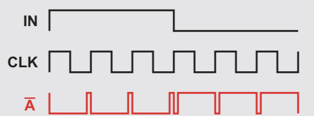

Hallo Leute,
ich arbeite an meiner Abschlussarbeit und möchte ein Signal so
modulieren, dass das Low Pegel von Signal mit einem 90:10 Duty Cycle und
High Pegel 10:90 Duty Cycle moduliert wird, und die PWM signal
wiederholt sich (wie der CLK/OSC. Frequenz) bis das Pegel endet (wie im
Abbildung gezeigt).
Kann mir jemand helfen, oder vorschlagen wie das in VHDL realisiert
wird?
Beste Grüße und danke,
Ahmed
Gast #6901890
Dazu brauchst du einen Zähler der automatisch überläuft. Und in
Abhängigkeit von Zählerstand und deinem binären Eingang gibst du dann
eine '1' oder '0' aus.
