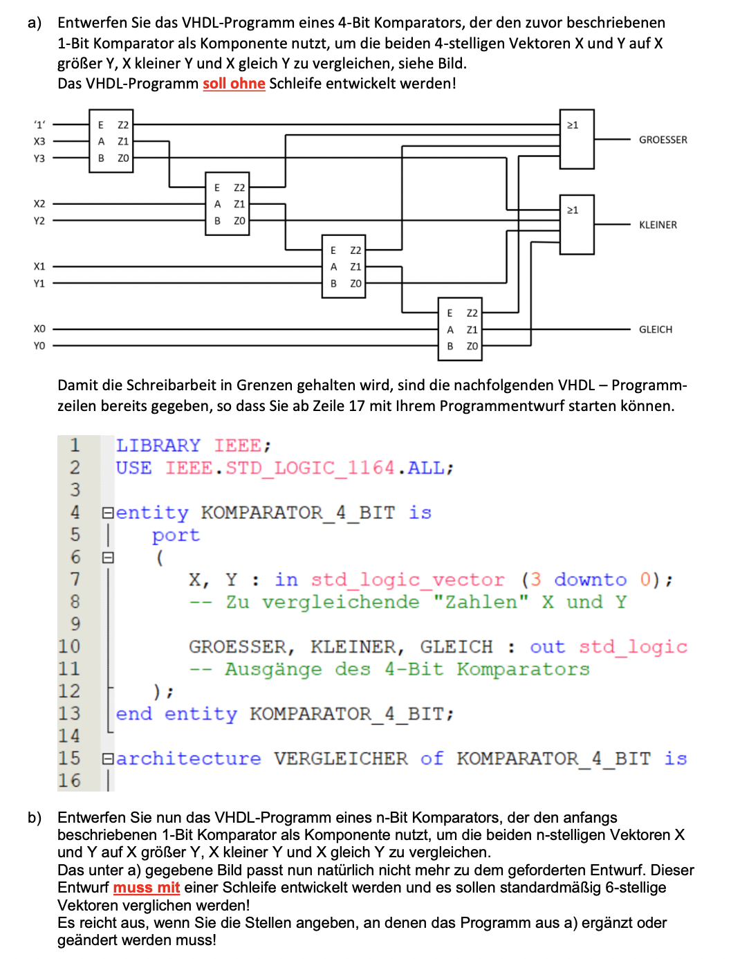

ich habe versucht die Fragen zu beantworten , aber ich kann mir
vorstellen , dass die Frage 2 ist falsch oder etwas fehlt noch , Danke
im Voraus

b ) mit einer n Bit Schleife
am Anfang
die generic Anweisung
  generic
   N: natural :=6
 begin
E <= ‚1‘;
SCHLEIFE: for I in 0 to N-1 generate
          KO: KOMPARATOR_N_BIT port map ( C(I), X( I), Y(I), GR(I),
C(I-1), Kl(I));
 end generate ;
GLEICH <= C( 3);
KLEIN <= GR(2) OR
GROESSER <=
end architecture VERHALTEN ;

Ehrlich gesagt, hätte ich jetzt mal den n-Bit Komparator in RTL
hinschreiben können. Der scheint mir aber so plausibel, wenngleich ich
gerne wüsste, wie der E genau verrechnet wird und warum der beim
obersten auf 1 liegen muss.

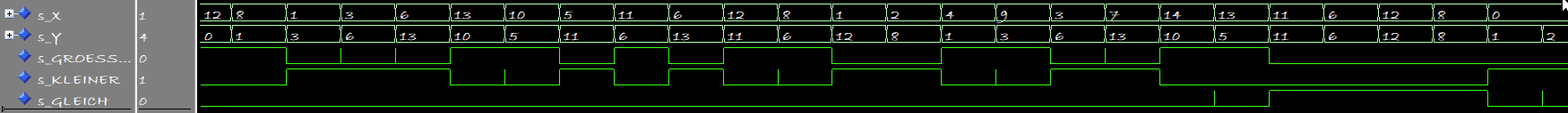

An der Schaltung ist nichts sequenziell. Ja, das Carry huscht da durch,
das sieht man auch an den Spikes in der Simulation, aber das ist reine
Kombinatorik ohne Takt. Eine Schleife muss nicht sein (und ist vom
Aufgabensteller auch verboten worden), man kann immer Alles auch
ausführlich hinschreiben, aber eine Schleife erleichtert die Arbeit
drastisch.
Im Anhang wie man das mit einer Schleife lösen kann, samt Testbench. Das
jetzt ohne Schleife zu schreiben, also die Indizes durch Zahlen zu
ersetzen, das wird die TO schon schaffen.
