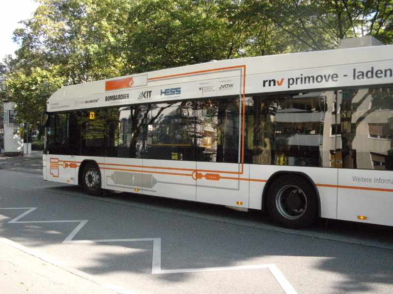

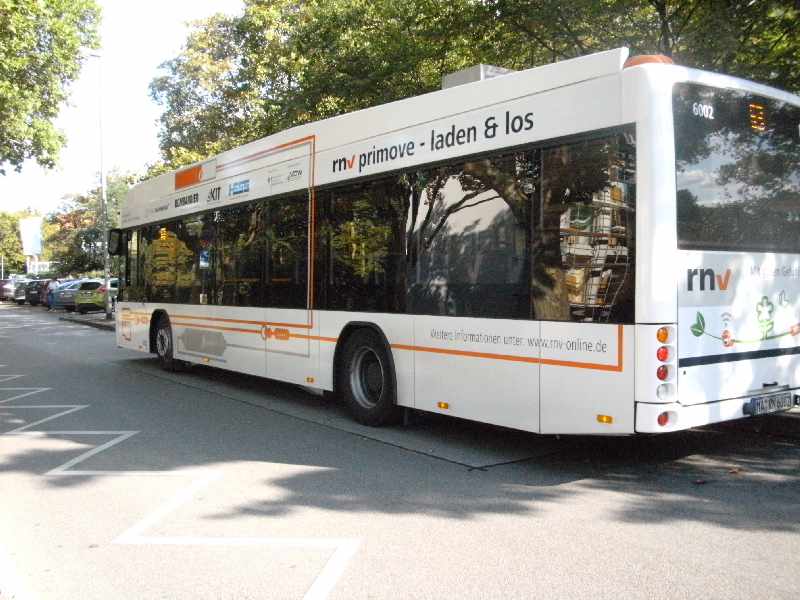

Hallo allerseits.
Ich möchte gerne mal wissen, wie so ein elektrisch fahrender Omnibus an
seiner Haltestelle mit 200 KW in ca 2 Minuten nachgeladen werden kann
und wozu die tollen Kühlstationen gebraucht werden, wenn doch der
Wirkungsgrad so bei 95% liegen soll. Naja 5 % Verlust bei 200 KW sind
auch noch 10 KW in 2 Minuten. Das macht ein Kleinwagen mit seinem
Wasserkühler auch schnell weg. Muß im Bus diese Wärme-Leistung dann auch
noch abgegeben werden?
Die Zyklenfestigkeit der Akkus setze ich mal als gegeben an und sollte
diejenige der Akkus im Toyota Hybrid mindestens übertreffen.
Der Originalton der elektrischen Busfahrerin der Stadt im lokalen
Rundfunk gab nur Aufschluß bezüglich der Betriebssicherheit und
Einfachheit der neuen Omnibusse, aber was unter der "Haube" schafft,
konnte sie nicht verraten.

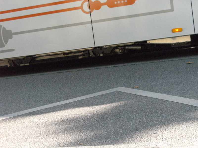

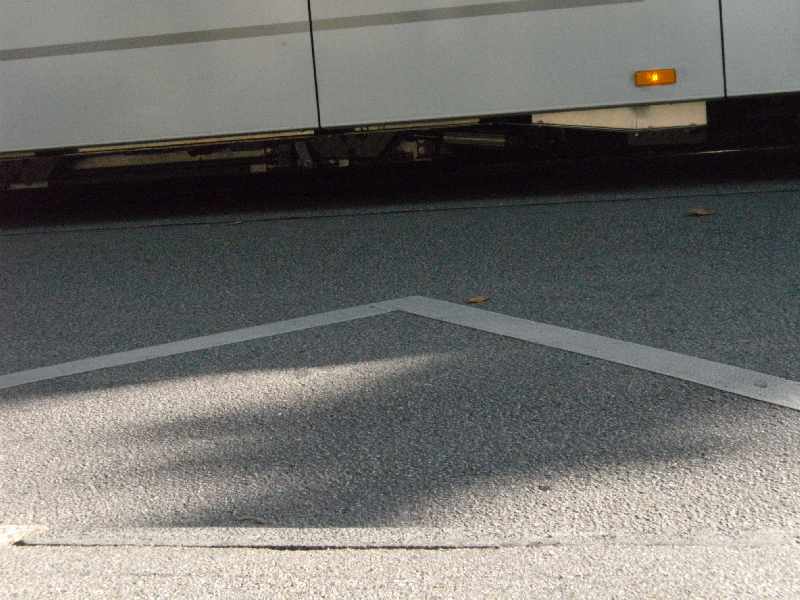

Dazu braucht man keine 2m^2, der Trafo ist vielleicht 50x50cm, ggf.
kleiner. HF macht es möglich.

Nichts. Die Ladestationen sind intelligent und kommunizieren mit dem
Bus, bevor sie die volle Ladeleistung einschalten.

Erstmal gibt es auf jeder Seite eine magnetische Kernhälfte aus Ferrit,
dort läuft das Hauptmagnetfeld durch. Das restliche Streufeld wird mit
einer Metallabschirmung eingeschlossen.

Habe den Primove-Bus gesichtet!!!
Er ist leicht zu sehen, da sehr sauber und weiß, aber fast nicht zu
hören ist. Er produziert nur ein leises hell rasselndes Summen, ähnlich
wie eine Strassenbahn aufrund der Umrichter für den Motor. Damit ist er
deutlich leiser als die Umgebung in einer typischen Stadt am Tag. Er gib
nach vorn keine elektronischen säuselnden Warntöne von sich, um
überhaupt wahrgenommen zu werden, wie das mal für Elektroautos in der
Diskusssion war.
Auf dem Dach hat er hinten zwei Kästen, die jeder drei oder vier
waagrechte stäbe enthalten, ähnlich wie in hochlast-Draht-Widerständen.
Jeden falls liegen sie gut im Fahrwind. Dorthin führen dicke Schläuche
oder Ummantelungen mit Kabel innen drin. Gedankenlos besteigen umbewußte
Fahrgäste den Bus.
Auf den Fotos kann man unten in etwa den Abstand erkennen, den die
Lade-Anordnung von der Straße hat. Es ist relativ viel Abstand. Für eine
Katze dürfte es noch reichen. Näher wollte ich nicht ran, da die Straße
stark befahren ist und damit der Bus sich nicht doch noch ziert. Beim
Laden hat er grelles LED-Licht an und in die Blinker kann man fast nicht
hinein sehen bei Sonnenschein.
Die mit Beton ausgegossene Fläche, die den Standplatz des Busses an der
Haltestelle ausmacht, umfasst knapp die ganze Fläche des Busses. Sie ist
also nicht klein.
