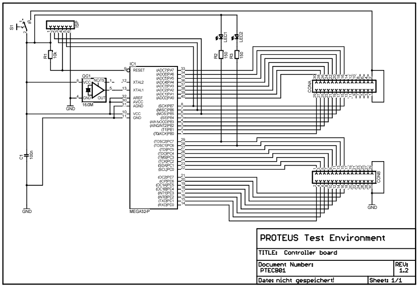

ich habe ein Controller-Board mit ISP, Quarzoszillator, Schalter und 2
LEDs für einen Atmega32 aufgebaut (Schaltung siehe Anhang). Aller Pins
von Port A bis D sind auf zwei Anschlussleisten herausgeführt. Über
diese Leisten wird das Board auch mit einer geregelten Spannung von 5V
versorgt (Pin 1 und 2 von ConA: +5V, Pin 29 und 30 von ConB: GND). Mein
Testprogramm lässt einfach die zwei angeschlossenen LEDs abwechseld
leuchten. Klappt auch alles wunderbar.
Allerdings sind an den Pins C2 bis C5 zwei optische Drehgeber
angeschlossen (A1/B1, A2/B2). Wenn einer dieser Pins auf einem
high-Pegel ist, dann wird der Controller trotz Schalter mit einer
Spannung von etwa 3,5V "versorgt". Die LEDs glimmen welchselseitig. Das
heißt, dass sowohl LEDs als auch Controller laufen. Sind die Drehgeber
nicht angeschlossen, glimmt auch nix.
Ich vermute jetzt, dass die Elektronik des Drehgebers irgendwie das
Board versorgt und dabei die Spannung auf 3,5V zusammenbricht.
Allerdings bestehen weder in der Schaltung von auf dem realen Board
Verbindungen zu den Versorgungsleitungen. Ich sehe da den Fehler nicht.
Da Pins C2 bis C5 die JTAG-Pins sind, könnte da ein Zusammenhang
bestehen? Ich benutze kein JTAG. Alle Pins sind bis auf C6 und C7 (LEDs)
als Eingänge mit TriState konfiguriert. JTAGEN auf 1 oder 0 erzeugt das
selbe Ergebnis.
Hat jemant eine Idee? Bin für jede Anregung dankbar.
Gruß J.W.

Der AVR hat von jedem Pin (bis auf Reset) eine Diode nach Vcc.
d.H. Jeder Pin an dem eine Spannung > Vcc(+0.5V) anliegt, kann den AVR
versorgen.
Du stellst vermutlich die Board-Spannung ab (Vcc=0) aber die Drehgeber
haben noch Strom und geben einen High-Pegel aus. Über die Clamp-Dioden
nach VCC wird dadurch der Rest vom Board versorgt.
Auf 3.5V bricht die Spannung dabei vermutlich ein, weil die
Drehgeber-Ausgangstreiber nicht genug Strom liefern können.

Du mußt natürlich die Drehgeber mit der gleichen Spannung versorgen, wie
den MC.
Wenn das nicht geht, schalte Dioden direkt vor die MC-Pins (Pin an
Anode) und den internen Pullup ein.
AVRs mögen es garnicht, wenn an den Pins Spannung anliegt, bevor oder
nach VCC.
Ältere AVRs hatten dann gerne mal den Flash gelöscht oder Fuses
verstellt.
Peter

Verstehe jetzt das Problem. Ich müsste also vor jeden Eingangspin eine
Diode hängen und den Pullup aktivieren, dann sollte es gehen. Leider
muss der Drehgeber und andere Sensoren weiter versorgt werden, da sie
noch von anderen Controllern verwendet werden.
Werde ich dann gleich mal ausprobieren.
Vielen Dank nochmal an alle!
