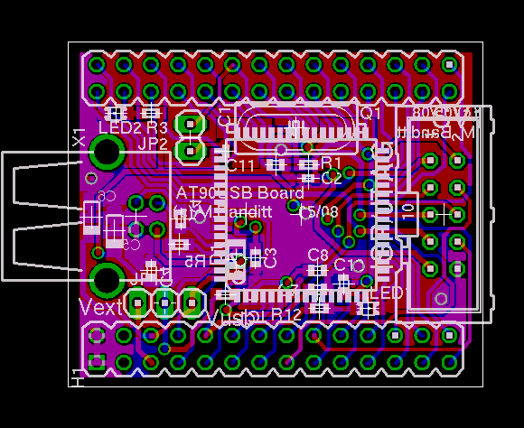

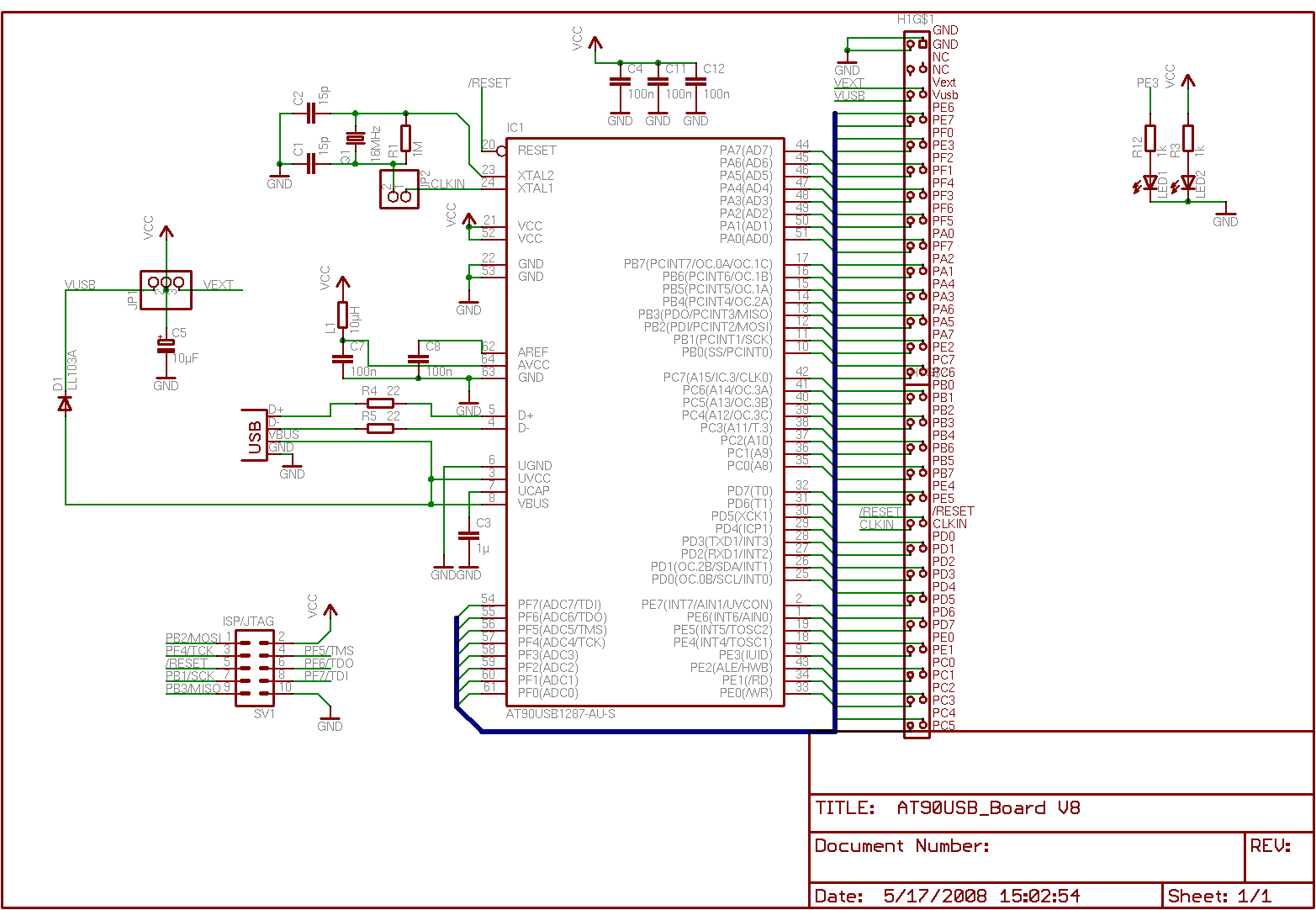

ich habe ein kleines AVR Board mit Eagle entwickelt. Es ist sehr simpel
aufgebaut, enthält nur den AT90USB1287 und ein bisschen Kleinkram. Das
Board soll als kleiner Adapter dienen, d.h. man kann diese µC-Platine
dann auf andere Platinen stecken.
Es ist mein erstes AVR-Board, daher würde ich mich über Feedback freuen,
ob ich was wichtiges übersehen habe. Ich habe mich nach dem Datenblatt
gerichtet, aber das ich ja über 450 Seiten lang. Es kann also ganz gut
sein, dass ich was übersehen habe.
Hier noch ein paar Besonderheiten des Boards:
- Alle Port-Pins sind auf die beiden Steckleisten rausgeführt.
- Der Clock kann durch einen Quarz (16MHz) erzeugt werden, oder extern
über die Steckleiste kommen (Auswahl durch Jumper)
- Die Stromversorgung kann durch USB geschehen oder von der Steckleiste
kommen. USB ist über eine Diode getrennt.
- Der µC kann mit 5V oder mit 3.3V betrieben werden. Ein
Spannungsstabilisator ist auf der Platine. (Auswahl durch Jumper)
- Das Board hat zwei Leuchtdioden: eine zeigt das Vorhandensein der
Betriebsspannung des µC an, die andere kann geschaltet werden über PE3.
- Es gibt einen 10 poligen Stecker, der die ISP-Signale nach Atmel-Norm
führt. Zusätzlich habe ich auf den vier freien Pins (vorher GND oder NC)
die JTAG-Signale rausgeführt.
Ich habe die Platine recht klein gemacht (3.2x3.8cm). Da ich noch nicht
viel Erfahrung habe, habe ich leider nicht mehr auf die Platine
bekommen. So wird der AREF-Eingang nicht auf die Steckleiste geführt und
das Board hat keinen Reset-Taster (den müsste man also extern machen, da
Reset auch auf der Steckleiste liegt).
Genug Erklärung, denke ich ;-) Ich freue mich über ein Feedback.
Michael

Bezüglich Aref: Wenn ich die Schematic 25-1 auf Seite 314 richtig
verstehe, dann kann man auf den Aref per Register AVCC oder eine interne
Referenz schalten. Wenn man Aref extern auch beschaltet, kann man die
interne Referenz nicht mehr nutzen, da das dann ein direkter Kurzschluss
wäre.
Der Text unter der Abb sagt folgendes:
"Optionally, AVCC or an internal 2.56V reference voltage may be con-
nected to the AREF pin by writing to the REFSn bits in the ADMUX
Register. The internal voltage reference may thus be decoupled by an
external capacitor at the AREF pin to improve noise immunity."
Was den Spannungsregulator angeht, tja, irgendwie hast Du da schon
recht. Ich habe den automatisch mit draufgesetzt, aber eigentlich könnte
man den auch weglassen, und die Spannungsversorgung durch die
Hauptplatine machen lassen (über die Steckleisten). Vielleicht hätte ich
dann genug Platz für einen Reset-Taster. Muss ich mal ausprobieren...
Sonst noch was aufgefallen? Oder habe ich alles wichtige drauf?
Danke und schöne Grüsse
Michael

Hi Michael,
Aref kann man ja über einen  Widerstand 10k an Vcc legen und auch nach
außen führen. Dann bist Du in der Verwendung des ADC flexibler.
JTAG/ISP würde ich nicht als eine gemeinsame Steckerleiste ausführen. Du
verlierst sonst die Option, handelsübliche Programmer zu verwenden. ISP
gibt es auch als 6-pol Anschluss.
Was die Auswahl 3,3/5V betrifft. Du musst Dich entscheiden, ob Du Deine
Schaltung mit 3,3 oder 5V betreiben willst. Bei 3,3 V mußt Du sonst auch
die Ein/Ausgänge zu USB anpassen.
Wenn Du keine großen Stromverbraucher hast, kannst Du die Platine gut
über den USB speisen. Falls Du aber eine Auswahl Speisung inter/extern
über Jumper machen möchtest, dann hast Du das Problem, daß Dir das bei
falscher Jumperbelegung der USB Port killt (wenn nämlich die externe 5V
an den USB Port gerät -> Ausgleichsströme.) Wenn Du das vorhast, dann
Vcc nur über Schottky Dioden (bei 4,7V hast Du normalerweise noch keine
Probleme) einspeisen oder besser einen Umschalter vorsehen.
Den Resetschalter kannst Du bei Platzmangel auf einen ISP Stecker löten
und bei Bedarf auf die Schaltung stecken. Während des Programmierens
bzw. wenn das ISP Kabel noch steckt, mache ich den Reset über den
Aufruf:
avrdude -p atmega32 -P /dev/ttyS0 -b 115200 -c avr910
(entsprechend anpassen natürlich ;-)
Andy

Andreas B. wrote:
> Aref würde ich nicht frei schweben lassen. Im Zweifelsfall auf Vcc.
Leute, das mit AREF ist so völlig in Ordnung! AREF wird nie extern mit
(A)VCC verbunden! AVCC ist intern als Referenz einstellbar. Ein
100nF-Kondensator gegen GND sollte im Regelfall die einzige Beschaltung
sein, es sei denn, es soll irgendwann einmal eine externe Referenz
benutzt werden, die der µC nichtr intern zur Verfügung stellen kann. Die
muss dann an AREF eingespeist werden.

Also erstmal vielen Dank für die Anregungen.
Ich habe jetzt den Spannungsstabilisator entfernt. Habe dadurch sofort
auch Riesenplatz auf der Platinenoberseite gewonnen :-)
Die Spannungsversorgung stelle ich mir jetzt so vor:
1.) Entweder über USB. Dort habe ich übrigens eine Schottky-Diode
vorgesehen, nur so als Sicherheit. Der AVR würde dann 4.7V bekommen und
müsste damit bis 16MHz laufen können.
2.) Oder (wählbar über Jumper) extern von der Steckleiste. Dort könnte
man dann z.B 3.3V oder 5V anlegen (natürlich auch jede andere Spannung).
Probleme macht mir noch ein wenig UVCC. Dies ist der AVR interne
Spannungsstabilisator, der die Spannung von 3.3V für die USB-Pads
generiert.
Den soll man wie folgt verschalten:
- Bei VCC > 3.4V direkt an VCC. Er macht dann die 3.3V.
- Bei VCC < 3.4V nicht anschliessen. Stattdessen VCC an UCAP (damit wird
der Spannungsstabilisator umgangen).
Dazu müsste ich noch einige Jumper aufs Board machen und den Platz habe
ich dann doch nicht mehr.
Ich habe UVCC jetzt direkt an VBUS gelegt. Damit kriegt UVCC nur
Spannung, wenn USB angeschlossen ist, dafür aber immer 5V. Ob das so
funktioniert?
Reset über einen ISP-Stecker finde ich gut. Ich hätte zwar noch Platz
für einen Reset-Taster auf dem Board, aber die Leitung bis zu zum
Reset-Pin zu bekommen, wäre noch ein grösserer Änderungsaufwand.
Über meinen kombinierten ISP/JTAG-Stecker bin ich auch am rätseln. Die
Programmer, die ich hier habe, haben die nicht-benutzten Leitungen
hochohmig, aber ich weiss nicht, was die "offiziellen" Programmer (z.B.
avrisp mkII) machen. Die einzige JTAG-Output Leitung (TDO) liegt auf
einen NC, die anderen Leitungen sind alle Input und sind
Flankengesteuert. Ein anliegender GND-Pegel dürfte also eigentlich nicht
stören, oder?
Platz für einen weiteren Stecker hätte ich nicht unbedingt auf dem
Board. Muss da noch einmal drüber nachdenken. Fände die Option, ggf.
auch JTAG nutzen zu können, wenn auch über einen "Spezialstecker", nicht
so schlecht.
Danke auch für die Klarstellung mit Aref. Gut zu wissen, dass es jetzt
so o.k. ist.
Macht es Sinn auch das Board hier zu posten? Ich habe es eigentlich
fertig, abgesehen von den beiden obigen Punkten.
Grüsse
Michael

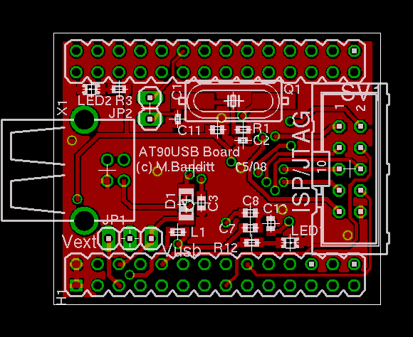

Gast #870039
Hi Andy
Das mit dem Zwischenstecker ist gut. Damit würde es dann auf jeden Fall
gehen.
Bezüglich der Grösse: Tja, ich versuche das Board so klein wie irgend
möglich zu machen. Da ich den Spannungsstabilisator jetzt runter
genommen habe, ist auf dem Top-Layer wieder einiges an Platz :-) Aber
der Bottom-Layer ist ziemlich voll. Ich hatte schon grosse Mühe, die
beiden anderen Jumper für die Versorgungsspannung und dem Oszillator
unterzukriegen.
Aber ich habe auch noch nicht so viel Ahnung. Ist mein zweites Board,
das ich entwickle. Bin also noch Anfänger.
Natürlich könnte ich das ganze Board noch mal etwas vergrössern. Aber
ich bin noch ziemlich langsam mit Eagle und das würde bei mir wohl ein
paar Stunden dauern.
Anbei mal das Board mit beiden Layern.
Gast #870042
Hier nur die Top-Sicht.
Der Spannungsstabilisator hatte vorher den ganzen freien Platz
eingenommen. Jetzt habe ich das "Vogelfutter" etwas mehr verteilt.
Dadurch sind die beiden USB-Datenleitung auf dem Bottom-Layer jetzt oben
von einer durchgehenden Massefläche überdeckt, was anscheinend positiv
für die USB-Kommunikation ist.

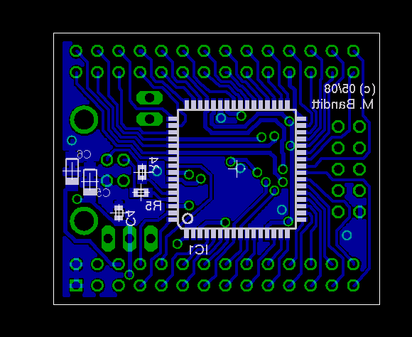

Gast #870047
Und hier die Bottom-Sicht.
Ich habe übrigens noch was Interessantes im Datasheet gefunden. Der AVR
hat ein Register, mit dem man den internen 3.3V Regulator auch
ausschalten kann. Dann sind die USB-Pads ebenfalls ohne Strom.
Das könnte daraufhin deuten, dass es kein Problem sein könnte, den Teil
ohne Strom zu lassen. Wenn dann ein Kabel angesteckt wird, wird ein
Interrupt erzeugt, und in dem würde man dann den Regulator einschalten.
Wenn das Kabel abgezogen wird, kann man den Regulator wieder abschalten.
Ist zwar jetzt keine Sicherheit, könnte aber wirklich gehen.
Die interne 3.3V Spannung wird übrigens wirklich nur für die beiden
Datenleitungen benutzt. Die USB-Logik selber läuft mit AVCC.
#870436
Ist ja wirklich mini ;-)
Wenn ich mir das so überlege, solltest Du Reset vielleicht doch auf die
Steckerleiste führen (Sehe gerade, das hast Du schon). Den Ganzen
ISP/JTAG Kram würde ich vielleicht nur die Steckerleisten legen und den
Programmierstecker weglassen, das spart noch etwas Platz.
Bei Bedarf kannst Du in der Zielschaltung programmieren. Standalone läßt
sich das dann mit einem Adapter bewerkstelligen.
Aber sonst sieht es schon mal gut aus.
Andy

Mal was mechanisches, läuft das Board durch den DRC?
Die Abstände scheinen sehr klein zu sein.
Deine VIA's finde ich dagegen sehr gross.
Ich mache normalerweise 12 mil (0,3mm) VIA's mit 6 mil Restring und
stelle die Abstände auf 8 mil.
Das hängt aber auch davon ab, was der Platinen-Hersteller kann.
Gast #870501
Die Grösse wird vor allem durch die µC und der beiden Steckleisten
limitiert (zusätzlich noch ein wenig über den Leiterbahnabstand).
Dadurch geht's wohl nicht mehr viel kleiner.
Natürlich geht das Board durch den DRC. Ich checke dies nach jeder
gelegten Leitung. Die DRC-Restriktionen sind von Olimex (10mil, Vias
26mil). Damit ist eine Herstellung bei günstigen Platinenbauern möglich.
