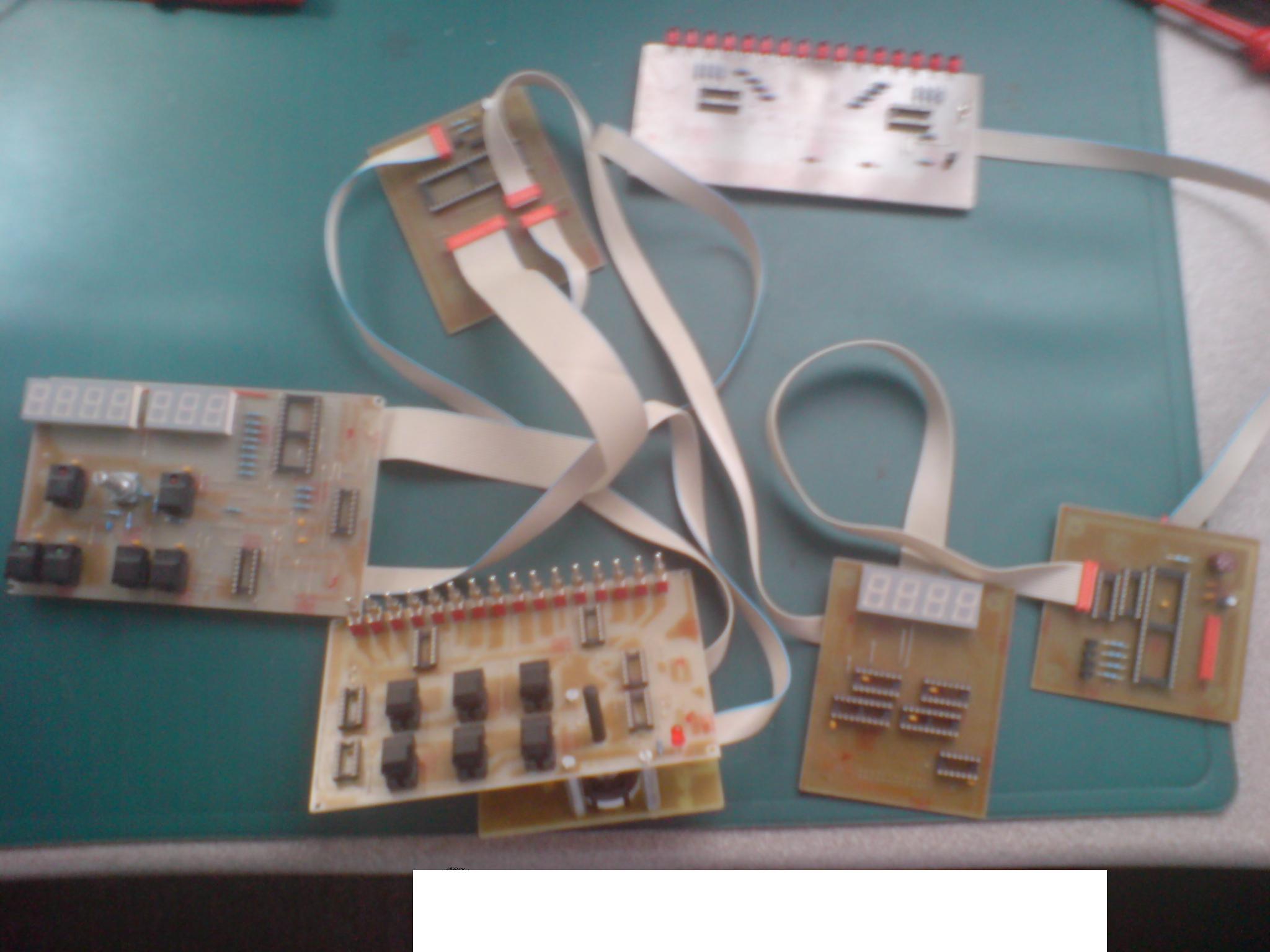

Hi Leute,
Ich wollte hier mal mein Projekt vorstellen. Ich gebe zu, das Projekt
ist schon mitten drin, aber ich hatte leider keine Zeit davon zu
berichten da ich meine Fachabi Prüfung im Nacken sitzen hatte;).
Also mein Projekt ist ein Patterngenerator,welcher mit passendem
Programmcode ;) in der Lage ist, Daten über 16 bit die man über die
Schalter einließt in verschiedenen Modien wieder geraus zu geben.
Folgene Modien können über den Drehschalter gewählt werden.
--> Normal Modus:
Dieser Modus gibt einem die Möglichkeiten, beliebig viele 16 Bit daten
einzulesen, und diese bei betätigen auf einen der taster Nacheinander
auszugeben. Die Geschwindigkeit, in der dies geschehen soll kann man
über den Drehencoder einstellen und mit einem druck auf den Drehencode
bestätigen. Die Zeit in Sekunden oder Herz wird auf der bcd Anzeige oben
links auf dem Board angezeigt. Außerdem besteht die Möglichkeit über den
Drehencoder die Speicherandresse zu wählen, wo die 2 byte abgelegt
werden sollen.
Die Zuständigkeit, für welche Funktion der Drehencoder gerade zuständig
ist kann man über die beiden Taster links und rechts vom Encoder wählen,
welche natürlich über eine Led ihren Betrieb anzeigen
-->Singelstep Modus
Dieser Modus gibt einem die Möglichkeit, wie auch im Normalmodus schon,
so viele Daten wir möglich abzuspeichern, aber diese nacheinander über
einen Taster auszugeben. Das heiß pro Tastendruck gibt das Gerät einen
16 Bit code am Ausgang preis ;). In diesem Modus ist natürlich die
Frequenz in der dies geschehen soll uninteressant und darum nicht Aktiv.
-->Transparent Modus
Mit diesem Modus hat man die Möglichkeit, einen Wert, den man über die
Schalter einstellt, direckt per Tastendruck an den Ausgang zu geben.
Quasie zu Testzwecken. Es ist also in diesem Modus keine Abspeichern
erlaubt.
----->Alle Daten die das Gerät ausgibt, wird von der 4-stelligen Bcd
Anzeige als Hex Zahl angezeigt, sofern es die Geschwindigkeit erlaubt.
Ab einer zu hohen Geschwindigkeit ist diese Anzeige natürlich nicht
Aktiv
Die 16 Leds welche sich später im Gehäuse über den Schaltern befinden
werden, zeigen die Schalterstellung an. 1 oder 0 ;).
Außer dem besteht die Möglichkeit den Patterngenerator über einen USB
anschluss mit dem Pc zu verbinden und zu steuern. Dafür gibt es auch
wieder zwei Taster welche sich auf der Drehencoderplatine unten links
befinden. Ihren Status zeigen die Leds auch wieder über zwei grüne Leds
an.
Naja, das ganze wird halt über einen 8051 gesteuern, welcher eine eigene
kleine Platine besitzt. Von dort aus werden alle Daten ausgewertet. Die
Daten, was die Größe des Speichers etc. angeht möchte ich hier nicht
erläutern da dies jeder ganz leicht im Internet nachschauen kann.
Das ganze System wird mit nur einem 8051 µC gesteuert. Das Gerät basiert
also auf Schieberegister, welche für das Einlesen und das Ausgeben
zuständig sind.
Dieses Projekt ist im Rahmen eines 4 Wöchigen Praktikum an der FH Bochum
angeschnitten worden, und wird nun von mir weiter geführt. Ein
Grundgerüst des Programms steht auch schon zur Verfügung, jedoch fehlen
noch einige Grundbausteine, so das ich es wohl erst in den nächsten 2-3
Wochen veröffentlichen kann!
Warum ich dieses Projekt hier reinstelle? Das ist ganz einfach, ich
erhoffe mir dadurch weitere Tipps von euch und möchte einfach mal zeigen
das auch Fachabiturienten nicht Doof sind;).
Also ich bitte um Kritik sowohl positive als auch negative!
mfg wisel

Noch ein Tipp in eine ähnliche Richtung: auf dem Foto ist nüscht
wirklich zu erkennen.  Erstens ist es riesig groß, sodass man es
scrollen muss: runterskalieren auf eine browsertaugliche Auflösung
wäre hier einfach sinnvoll.  Zweitens ist es einerseits ziemlich flau,
andererseits noch recht unscharf.
Es gab mal den Thread: Beitrag "Elektronik-Fotos"
Ist nicht wirklich einfach, schöne Fotos von seinen Elektronik-
Projekten zu machen (und auch meine dort wiedergegebenen Bilder sind
nicht die besten), aber es lohnt sich, wenn man damit das Projekt
irgendwie dem Betrachter näher bringen möchte.
