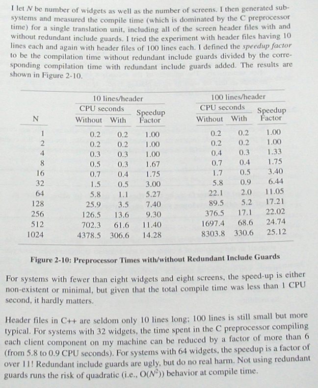

> Sowas solltest du auch vermeiden:
> #ifndef __PGMSPACE_H_
> #include <avr/pgmspace.h>
> #endif
> Erstens hast du dich sowieso vertan (PGMSPACE_H hat vorn und hinten
> je zwei Unterstriche), zweitens sind ja eben diese Makros dafür da,
Sorry, aber da bin ich anderer Meinung.
Mein Gelerntes mag ja bei kleinen Projekten überflüssig sein, dennoch
denke ich, dass es heute noch genauso gültig ist, wie vor 10 Jahren. Ich
habe es jedenfalls von Lakos: "large scale C++ software design" gelernt
und seither ist es in den Fingern drin. Tut ja auch niemand weh.
> Bezeichner, die mit einem Unterstrich anfangen, sind übrigens tabu
> für dich als Anwender, vermeide also besser sowas:
Hm, dass ich Anfänger bei Mikrokontrollern und Hardware bin, bedeutet
nicht, dass ich auch Anfänger in C wäre. Auch wenn ich sicher mehr C++
als C codiert habe.
... und Nein! ich habe mich nicht verschrieben.
Ich habe extra in den Dateien nachgeschaut. Dort sind 2 Unterstriche am
Anfang und einer am Ende.
Zumindest in der Version die ich habe (WinAVR vom 12.01.07)
Warum?
Du testet ein nicht dokumentiertes Feature.  Der Name des
Makros _PGMSPACE_H_ ist ,,Eigentum'' der avr-libc und kann
in dieser kommentarlos im nächsten Release ganz anders heißen,
da er 1.) zum implementation name space gehört und 2.) von der
Dokumentation nicht beschrieben ist, also keinerlei offizielles
Interface darstellt.

OT:
Ich habe die entsprechende Seite mal abfotografiert und angehängt.
Auch wenn die Zeiten aus den 90er Jahren stammen, die prozentualen
Unterschiede dürften auch heute noch gelten.
Danke erstmal.  Schade, dass es nirgends einen runterladbaren Satz
an Quelldateien gibt, mit denen man das ausprobieren könnte. ;-)
Ich müsste mir mal ein aktuelles C++-Projekt ansehen und versuchen,
ob man die Guards da automatisch reinbauen kann.  Was meiner
Vermutung ist: das war noch der alte CFront, und der hat ja die
gesamte C++-zu-C-Umsetzung in einem Präprozessor erledigt.  In
heutiger Zeit verbraucht zwar der Compiler bei C++ immer noch massig
viel Zeit, aber der Präprozessoranteil wird vergleichsweise gerade
bei C++ eher verschwindend gering sein (bei C ist er relativ noch
höher).

> In heutiger Zeit verbraucht zwar der Compiler bei C++ immer noch massig
> höher).
Der Zeitgewinn beschäftigt sich nicht mit dem Fall, dass der
Präprozessor was zu tun hätte, sondern genau mit dem Gegenteil. Und da
ist die Sprache rel. unerheblich. In C++ gibt es idR viel mehr Header
als in einen C-Projekt.
Selbst wenn ein Header schon verarbeitet wurde, wenn die
include-Anweisung erneut auftaucht, kennt der Präprozessor zwar den
Blocker, er muss aber dennoch jede Zeile überprüfen. Schließlich kann
der Präprozessor nicht davon ausgehen, dass die ganze Datei geblockt
wird. Es könnte zwischendrin auch ein aktiver Part existieren.
Er muss also mindestens einen Logikbaum erstellen und dann verwerfen.
Perl kann bei solchen Aufgaben wahre Wunder bewirken :)
Er muss nur das Auftreten weiterer Präprozessor-Direktiven scannen.
Die ganze u. U. recht komplexe Syntax der ausgeblendeten Teile darf
er sich klemmen.
Hab's gerade mal probiert: #if 0 ... #endif, dazwischen per copy&paste
,,Datenmüll'' aus einem Terminal reinkopiert.  Kein Problem.
Möglicherweise hat der alte CFront das aus irgendwelchen Gründen nicht
gemacht (nicht machen können?), keine Ahnung.  Das Alter des Buches
lässt in Zusammenhang mit der Analyse des Autors jedenfalls darauf
schließen, dass das Wort `preprocessor' dort weniger den klassischen
C-Präprozessor als mehr das CFront meint, das damals noch gängige
Technologie für die C++-Implementierung war.
Jaja, schon klar, braucht trotzdem Gehirnschmalz.
