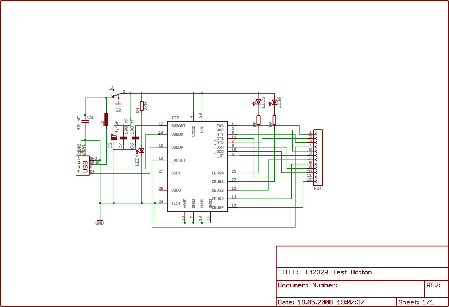

Hallo Leute !
Bitte,bitte um Hilfe.Ich bin am ende !!! Ich habe 7 (sieben) FT232RL
verbraten.Ich weiss nicht weiter...ich versuche mit dem FT232R einen
USb-RS232 Adapter aufbauen.Die Schaltung entschpricht der im Datasheet
FT232R v.104 auf seite 19.Mit diese Brücke ich  will dan einen JTAG und
ISP verbinden.So weit,
so gut,aber die Probleme entstehen wie ich den Gerät an USB
stecke.Windows Xp will treiber installieren,das alles passiert.Dan mit
Mprog ich will den Eeprom programmieren,und hier fängt an ,Mprog finde
keine Device.lade ich Default.ept Datei von MProg Template,und auf diese
weise ablese ich den Eeprom,er scheint programmiert zu werden weil ist
beschrieben.Überschreibe ich ihm(mit meinen angaben).Das ganze prozedur
dauert ungefehr 5 minuten,Dann fängt den FT zu brennen (buchstäblich) es
fängt zu rauchen und funken im bereich von Pins 15 bis 20/schon  7 mal/
manchmal das passiert schon eher /befor ich programmierung zu ende
habe/.Ich versuchte die Platine als Bottom und als Top
ausführen,wechseln von USB leitungen-nix.USB Spannung bei mir ist 5.1
Volt.
Hat jemand Idee was loss ist? Bitte um Endschuldigung für meine
Schreibweise ,aber ich kein Deutsche bin.In sache Elektronik ich bin
Anfänger.
Anhänge Schaltplan und Layout.Ich habe 11 FT232R bei Reichelt geholt.Ein
mal am anfang das war im Dezember .2007 ist mir gelungen den erster Ft
einbauen und ein bis Heute Funktionierten USB-LCD Adapter zusammen
gelötet,dannach auf gleiche weise nur Disaster.
MfG  Georg
von 3355 (Gast)
Das scheint eigentlich gut zu sein. Ein 270 Ohm fuer die LED ist viel zu
tief. 2700 ist auch noch tief genug. Reset koennte einen Pullup haben.
Da muesste man allenfalls mal nachmessen was die Speisung zum fragilchen
Zeitpunkt macht.

von 3355 (Gast)
Eine moderne LED braucht keine 270 Ohm, 3.3k ist genug. Man will ja
nicht die Umgebung beleuchten, sondern nur etwas signalisieren.
Was es zu messen gibt : Die Speisung am Chip, mus skleiner als 5.2V sein
und bleiben. Wo sind die Kondensatoren ? die muessen grad daneben sein.

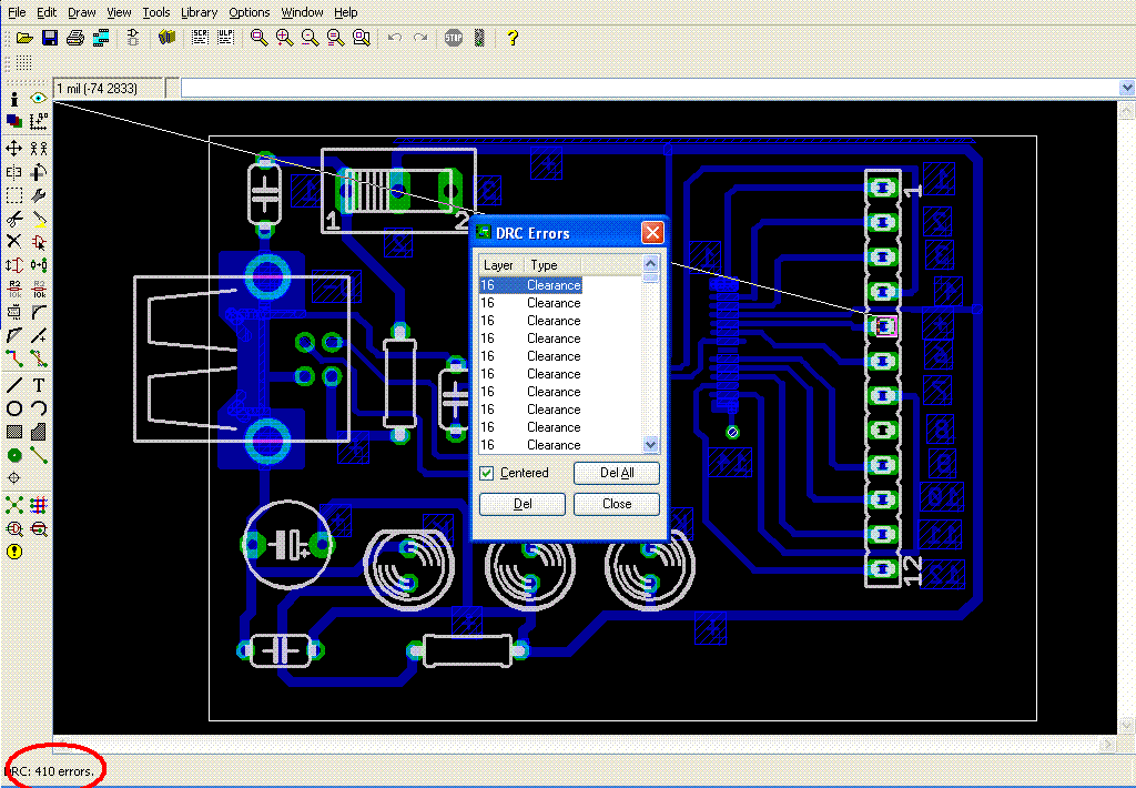

von NochEinGast (Gast)
Sorry,
was ist das für ein "Layout", hat 410 Fehler.....
Da lohnt sich garnichts zu verändern, s.o.

von Matthias (Gast)
Die Belegung Deiner USB-Buchse passt nicht zu der Standard-Nummerierung
laut Spezifikation. Hast Du manchmal VCC und GND vertauscht?
1: VCC
2: D- (geht an Pin 16 FT232R beim SSOP-28)
3: D+ (.... an Pin 15 ...)
4: Gnd
Lage der Pins laut Anlage.

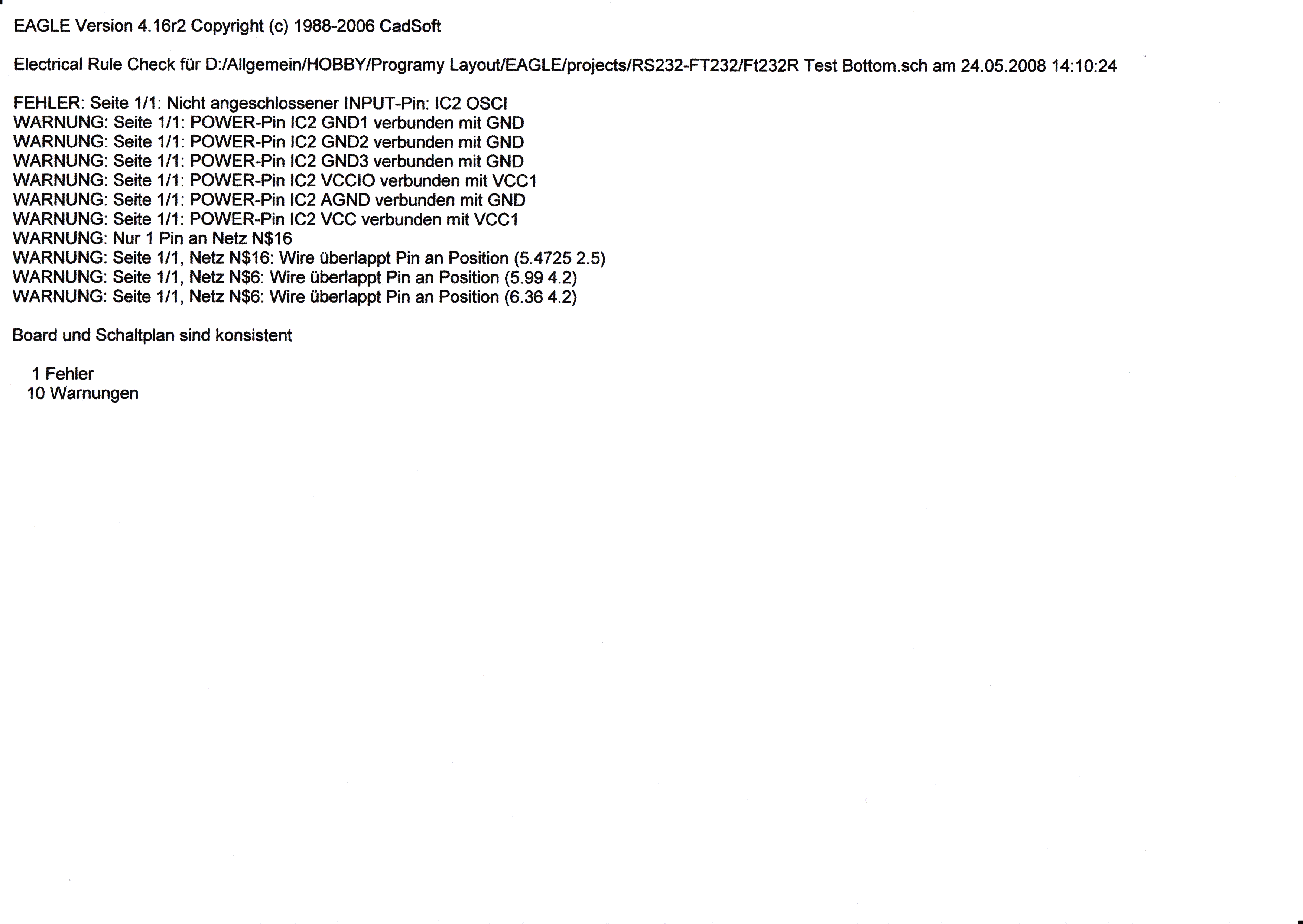

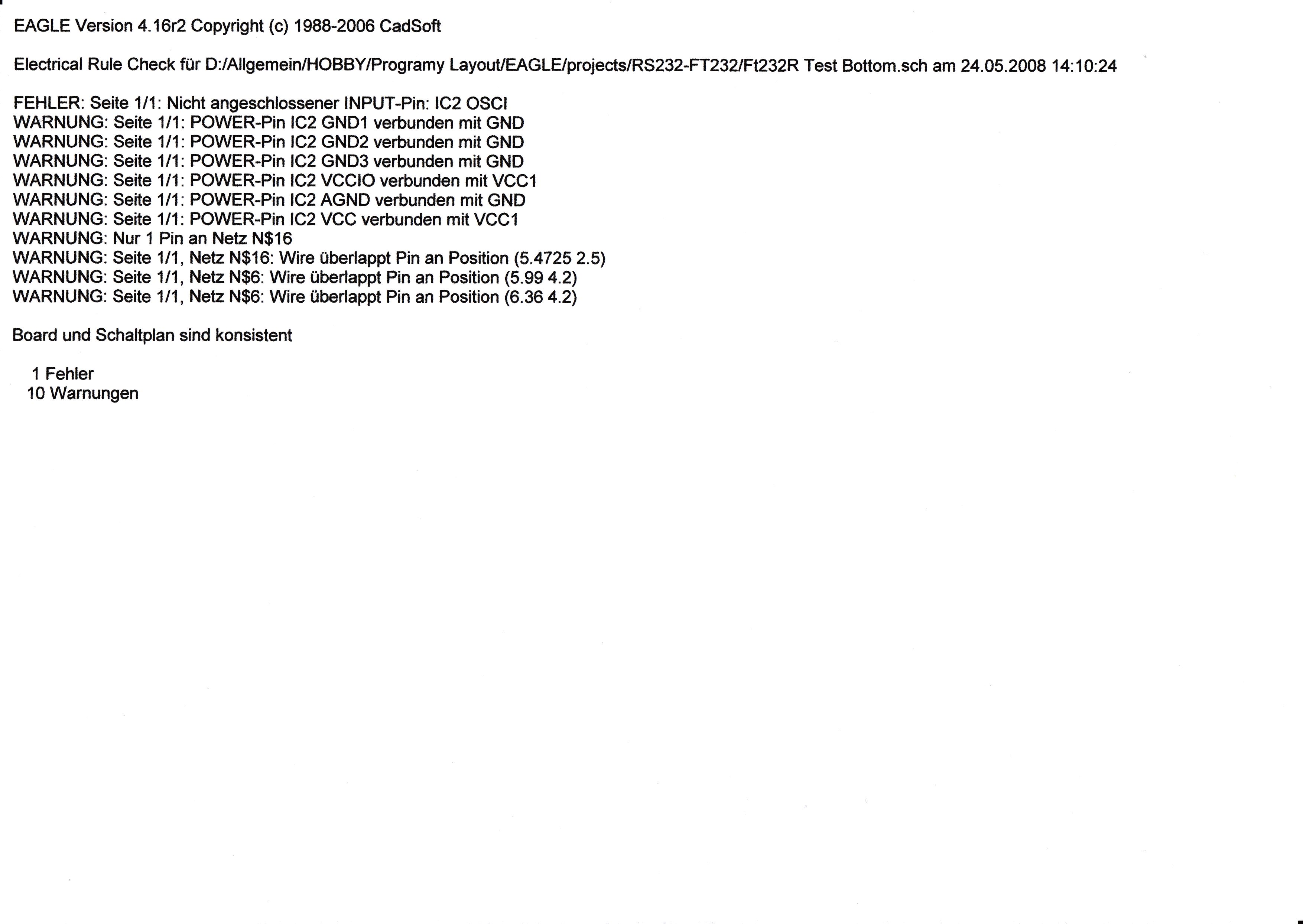

Hallo Georg,
die 410 Fehler beziehen sich auf den DRC im Layout (siehe Bild)! Keine
Ahnung, wie man bei einem so einfachen Fall auf 410 Fehler kommt. Ich
nehme an, Du hast noch nicht lange mit Eagle gearbeitet.
Übrigens sind die Warnungen im Stromlaufplan eventuell kritisch, vor
allem was die Netze 16 und 6 angehen. Dort sind Überlappungen zu
erkennen, außerdem erkennt man an der Position, z.B (5,99 4,2) oder
(5,4725 2,5), dass die Bauteile eben nicht im Standardraster (wie ich
Anfangs schon erwähnte) platziert sind.
Meine Vorschlag: Stromlaufplan neu zeichnen und das Standardraster dafür
auf 1,27 belassen, NIEMALS ändern. Eigene Bauteile immer in diesem
Raster kreiieren. Dann kommt auch ein vernünftiges PCB raus.

Grundregeln:
* Massefläche sehr empfehlenswert
* auch mal dickere Leiterbahnen für die Stromversorgung nehmen
* USB-SIgnale so kurz wie möglich
* Blockerkondensatoren so nah wie möglich an den IC (Pin 20, musst noch
einen einfügen)
Generell ein Tip: im Schaltplan bitte die Bauteile auf dem
Standardraster  plazieren, dies erleichtert die Arbeit ungemein.

anbei mal eine Pre-Alpha Version, ohne Garantie. Stromlaufplan und PCB
sind
nun ohne weitere Fehler.
Die Stiftleiste habe ich anders angeschlossen, damit das Layout
einfacher wird. Die USB-Buchse habe ich getauscht, weil ich mir nicht
sicher war, ob
die Anschlussbelegung richtig war.
Den Stromlaufplan habe ich etwas "aufgeräumt" und ins Raster gesetzt.
Das PCB ist einseitig mit einer Brücke, und etwas kleiner als das
Orginal.
J.

Hab deine Pläne mal ins Raster gestellt, aber nix groß verändert. USB
Anschluss scheint zu stimmen, war mir nicht sicher.
Oh, da waren ja noch andere fleißig ;-)

von Jörn P. (jonnyp)
An Pin 22/23 ohne chip ist die Spannung abzüglich der
Durchbruchsspannung der LED von ca. 1,6Volt. Also 5 Volt minus Uled
(1,6) gleich ca. 3,4V.
Übrinx die Vorwiderstände sind für standart LEDs durchaus OK.
3,4V / 270R ca. 13 mA.

von G. W. (maxtor740)
Hallo !
Also Liebe Thread Leser,neue Chips ,neues Glück.Ich habe durchbruch
erzielt.Alles Funktioniert so wie das sollte,auf Anhieb.
An Jörn : Jörn hier Lade ich Layout von Platine.Ist das gleiche ,nur
habe bissen umgestalltet und Compakter gemacht.DIE HAT ÜBER 800 FEHLER
UND FUNKTIONIERT AUF ANHIEB !!! Diese Fehler ich mache IMMER ,die
entstehen zum schluss,wo ich die Bahnen verbreite,Pads vergrösse und
manchmal auch die Teile verschiebe.
Also Fatzit: Die FT von Reichelt mussten fehlerhaft sein.Kannst Du Nett
sein und Dein Meinung eusern zu der Combi Schaltung ?
An CDG :Die gekaufte Platinchen ist schon bestückt und soll als DIP
Adapter auf Testbrett Dienen.Übriegens wen mann genug Geduld hat, dann
ürgentwann kommt man zum Ziell- Denke ich das mit die Idee "All in One"
komme auch zu Recht
MfG : Georg
Hab mir deine Schaltung Ft232R_Test_.brd mal runtergeladen. Du hast dir
da bestimmt Mühe gemacht mit den Änderungen. Eine Frage die ich mir aber
immer wieder stelle, warum sind Bauteile und Leitungen nicht im Raster?
Es gibt dadurch jede Menge unfertiger Verbindungen. Optisch sehen die
Verbindungen zwar OK aus, elektrisch sind sie es aber nicht. Mit SHOW
kannst du sehen, das einige Leiterzüge nicht komplett aufleuchten.
Blende mal nur die Layer 19 und 20 ein, dann siehst du, was ich meine.
Leiterbahnen lassen sich doch so einfach verbreitern: Neuen Wert wählen
und draufklicken. Geht immer für ein Teilstück. Wenn eine breite Leitung
z. B. auf ein SMD zuläuft, kann man vorher mit SPLIT einen
provisorischen Knick machen und die Verbreiterug stopt dort. Teilweise
liegen bei dir mehrere Leiterbahnbreiten übereinander.
Und noch etwas: Wenn du möchtest das wir etwas mit eagle überprüfen,
dann sende brd UND sch.
Zu deiner Kombi-Schaltung kann ich auf den ersten Blick nur sagen: Nicht
im Raster, nicht fertig, AREFs sind falsch beschaltet und wozu R9-14 und
R19-23?
Guten Morgen Jörn:
Danke schön für Deine Anweisungen. Du hast vollkommen Recht,bezuglich
Arbeit mit Eagle. Ich Sage wie ich das  mache.Bei mir ist das so ,das
ich könne nicht alle Funktionen von Eagle und mann will der Ziel
(Platine) um jeder Preis anfertiegen.Ich verringe Raster ,um besser Die
Teile zu Plazieren,und in .sch und in .brd einstelle auf gleiche
werte,die liegen meistens zwieschen 1 - 5 mil.Am meistens lasse ich
Automatisch Routen und dann ,weil die Bahnen dünn sind ,vergrösse
sie.Und um das zu können Packe ich  .brd Datei in einen Separaten
Ordner, um Möcken von Eagle zu vermeiden.Im Layer 19 die gelbe Striche -
Potenzialverbiendungen.Das Nervt mich auch .Die entstehen dann , wenn
ich Bennene Leiterbahnen.Wenn ich mit Routen Fertig bin (jeder
leiterbahn besteht aus vielen überlappten stücken)umbennene ich die
allen Stückchen in z.B. GND ,um Prüfen zu können ob überall Trift wo er
sollte.Wenn das alles Stimmt , und bevor ich Ausdrucke ,Vergrösse einige
Pads/dadurch entstehen auch unterbrechungen,so ads die Leiterbahnen
nicht ganz aufleuchten/.Das klappt immer (dadurch entstehen aber
Fehler).
Natürlich ist das nich Fachgerecht,aber für eigene Zwecke Passt schon.
Jetzt zu den Kombi- Schaltung .Entworfen habe ich ihm nicht .Ich
versuche auf Einfachsteweise zusammen Setzen ein Projekt(aus vielen
anderen), den beinhaltet alle Funktionen was ich möchte haben. Z.B.
RS232 schnittstelle will mit einen DIP Schalter umschalten.Fragst Du um
die Wiederstände- ich weiss nicht- das ist Teilschaltung von
Evertool,das war schon so.Was sagstDu zu dem Projekt Allgemein.Ist doch
Schön und Bequem alles was mann Braucht in einem Gerät zu haben.
Jörn - wenn ich Eigene Schaltung Zeichne, dann von Eagle eingegebene
Raster macht keine Probleme, aber wenn ich versuche ein teil von Fremden
Schaltung bearbeiten, dann ist mir Schwer den Raster zu Trefen und dann
mache ich auf meine weise-oben beschrieben.
Aber demnächst mache ich mal einen Korrekt.
MfG :Georg
Moin Georg.
Eagle bietet durch ERC / DRC die Möglichkeit deine Arbeit abzusichern,
insbesonders natürlich, wenn man Leiterplatten (LP) herstellen läßt.
Dann ärgert man sich schon sehr, wenn etwas übersehen wurde und das Ding
nicht funktioniert.
Im Schaltplan ändere ich das Raster nie, weil alle devices im 0,1"
Raster gezeichnet sind (auch SMD).
Wenn du die Pads NACH dem Routen vergrößertst, brauchst du dich über
Fehler des DRC nicht zu wundern. Die Padgröße /Form musst du VOHER
festlegen. Eine Leiterbahn, die vorher dicht am Pad vorbei ging wird nun
vielleicht durch das größere Pad berührt!
Die Kombi-Schaltung ist von evertool. Wie willst du Software dafür
schreiben, wenn du nicht die Verwendung und Bedeutung der einzelnen
Anschlüsse kennst, oder du übernimst deren Schaltung und Software so wie
sie ist.
Hi Jörn !
Klar,hast Du hier Recht,wenn mann LP Anfertiegen läßt.Zu Berhürung kommt
überhaupt nicht ,weil so weit vergrösse ich nicht.Und dann nach dem
Ätzen Prüfe alles mit Lupe.So weit will ich nicht Gehen ,um Bedeutung
von Pins Zu Verstehen,da gibts fertige Software.Sind die Wiederstände
von Grösser Bedeutung ? oder kann man sie weg tun.Weil ich habe auch
JTAG Schaltung ohne diese Widerstände.AREF wie ich verglichen habe ist
an VCC angeschlossen.Was sagst Du zu Umschalten, soll ich das mit
DIPschalter Lössen oder vielleicht mit den FT2223 /nur hier muss noch
Externe Eeprom in Einsatz kommen?/
Georg
Ich kann dir zu der Schaltung nix weiter sagen. Ich habe keine Ahnung
wofür die Widerstände vorhanden sind, aber irgend etwas muss sich der
Entwickler ja dabei gedacht haben. Beim Schalter kommt es auch darauf
an, ob du die Platine offen, oder in einem Gehäuse betreiben willst. Die
Beschaltung von AREF ist falsch! (siehe Datenblatt). Das war (glaube
ich) bei den alten MCs mal so, aber bei den Megas kommt da nur ein 100nF
Kondensator dran. Ausnahme wäre eine eigene externe
Referenzspannungsquelle.
