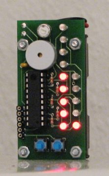

Hi, ich hab mal die Dateien zu einem Miniprojekt zusammengepackt.
Vielleicht hat ja jemand Gefallen daran.
Es ist eine Eieruhr mit einem ATtiny2313V oder ATtiny24V.
Ursprünglich hab ich einen ATtiny2313 drauf, weil der ATtiny2313V nicht
zu bekommen war. Daher hab ich eine zweite Version mit dem ATtiny24V
gemacht (gibt's beim Reichelt)
Dabei sind
-- C-Quellen
-- ihex-Files
-- Schaltpläne und Layout (eagle)
Die Uhr ist im "raw look", also erübrigt sich die Frage, ob sie
selbstgebaut ist...
Die Anzeige der Zeit geht mit 14 LEDs, 9 für die Minuten-Einer und 5 für
die Minuten-Zehner. Damit sind Zeiten von 1 bis 59 Minuten einstellbar.
Nach Ablauf der Zeit beept die Uhr und legt sich dann schlafen.
Generiert hab ich mit avr-gcc 3.4.6.
http://www.gjlay.de/pub/eiuhr/EiUhr.zip

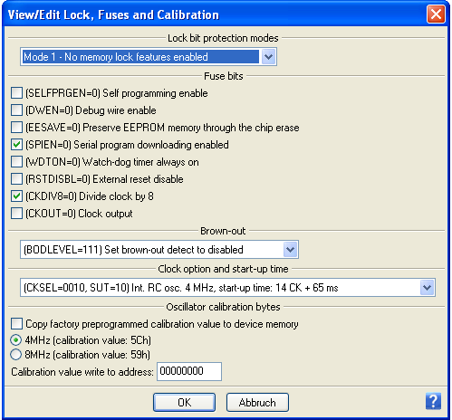

habe dein Projekt Eieruhr im Internet gefunden. Ich hätte zum
programmieren noch eine Frage... ich nehme zum programmieren meist
"Ponyprog" bzw. einen Programmer von Elnec - z.b. LabProg+. Da müssen
noch beim "Atiny 2313V" die Configurations und Securitybytes mit
eingestellt werden... konnte in deinen Text nichts dazu finden??? Ich
habe das im *.png Anhang eingestellt...funktioniert zwar, aber ist's
auch alles richtig?
OP Persönliche Seite
hmmm... diese Tools machen mit ganz wurres. Man weiß nie, ob ein Häkchen
0/1 bedeutet oder aus/ein. Damit kann man sich vortrefflich ins Knie
schiessen... aber wie auch immer.
Bei der ATtiny2313-Version hab ich nix spezielles eingestellt. Die
High-Fuse ist 0xdf und die Low-Fuse 0x64, was also Werksenstellungen
entspricht.
An der Taktrate wurde folglich auch nix gemacht: Der µC läuft mit 1 MHz,
und die Software geht auch von dieser Frequenz aus.
Wie die Fuses der ATtiny24-Version sind, müsste ich auslesen. Hab die
Uhr allerding nicht hier. Auf jeden Fall läuft die auch auf 1 MHz.

Eieruhr läuft mittlerweile prima...
Habe die Schaltung mit Eagle noch etwas umgestellt. Etwas Bauelemente
rücken, die Wiederstände durch SMD ersetzt und noch probehalber eine
neue und vor allen kleinere Spannungsquelle dafür gefunden. Ich habe mal
den Lithiumknopf CR2032 dafür hergenommen - funktioniert prima...dafür
gibt's sogar einen lötbaren Halteclip.
