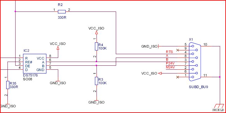

von Martin (Gast)
ja - das schnalle ich, vielen dank...
Noch eine Frage...
Im Profibus DP DSUB-Stecker ist A und B definiert... A: Pin 8,  B: Pin
3...
Seht Euch mal bitte die Zeichnung an, stammt aus einem PDF der die RS485
Anbindung beschreibt.
Der DS75176 ist der Receiver - Baustein, warum führt in dem Beispiel A
(Transceiver) auf B (D-Sub Stecker), bzw. B auf A?
Ist bei SIEMENS Beschreibungen so, auch bei Profichip etc... Gibt es da
eine sinnvolle Erklärung... Vielen Dank...

von nichtsgenauesweißmannicht (Gast)
"Der DS75176 ist der Receiver-Baustein, warum führt in dem Beispiel A
(Transceiver) auf B (D-Sub Stecker), bzw. B auf A?"
Ich habe noch im Ohr, dass irgendwer (Siemens?) beim Profibus die
Leitungen getauscht hat und sich nicht an den "Standard" hält. Genaueres
weiß ich aber nicht mehr...
