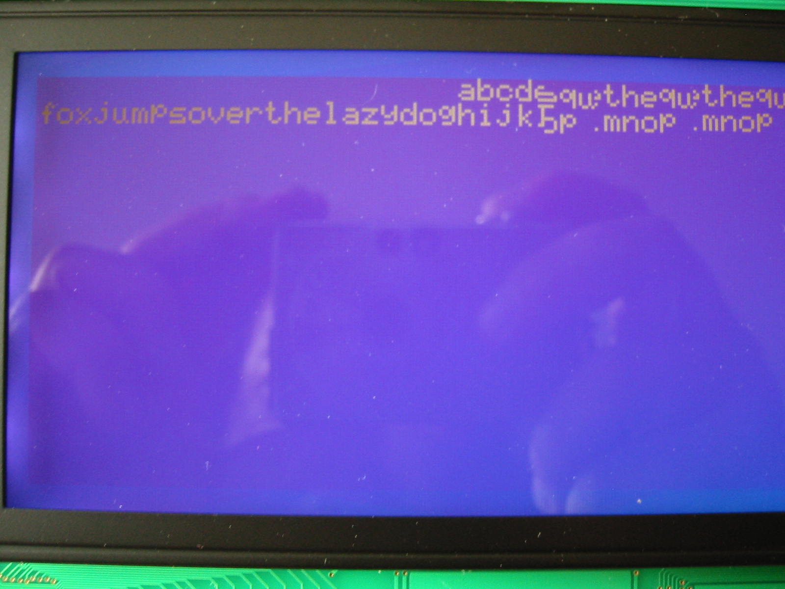

hat jemand schon mal das DEM240128D (Datenblatt im Anhang) verwendet?
Ist ein 240 x 128 GLCD mit T6963C, recht preiswert bei Schukat für ca.
40 Euronen.
Ich kann Zeichen darstellen, aber das letzte Drittel rechts, also die 80
Zeichen, die an dem letzten der drei Vertikaltreiber hängen, sind teils
horizontal und vertikal um einige Pixel verschoben und mehrfach
abgebildet.
Habe eigene Routinen und zur Kontrolle die Lib's von Benedikt und Nico
ausprobiert. Ergebnis immer gleich.
uC ist ein ATMega16 11 MHz 5 Volt.
Der nette Mann von Schukat hat mir erzählt, sie hätten das Display erst
seit Januar im Programm, aber von den bisher verkauften 50 Stück gäbe es
keinen Rückläufer.
Sieht interessant aus. Da der T6963 sowas eigentlich nicht kann, bleiben
2 Möglichkeiten:
- Entweder entsteht das durch einen parasitären Effekt zufällig
- Das Display hat irgendeinen Schaden
Ich würde aber erstmal auf das erstere, also einen Softwarefehler
tippen. Prüfe mal, ob du wirklich ausreichend Zeichen pro Zeile sendest,
oder nicht doch zu wenige.

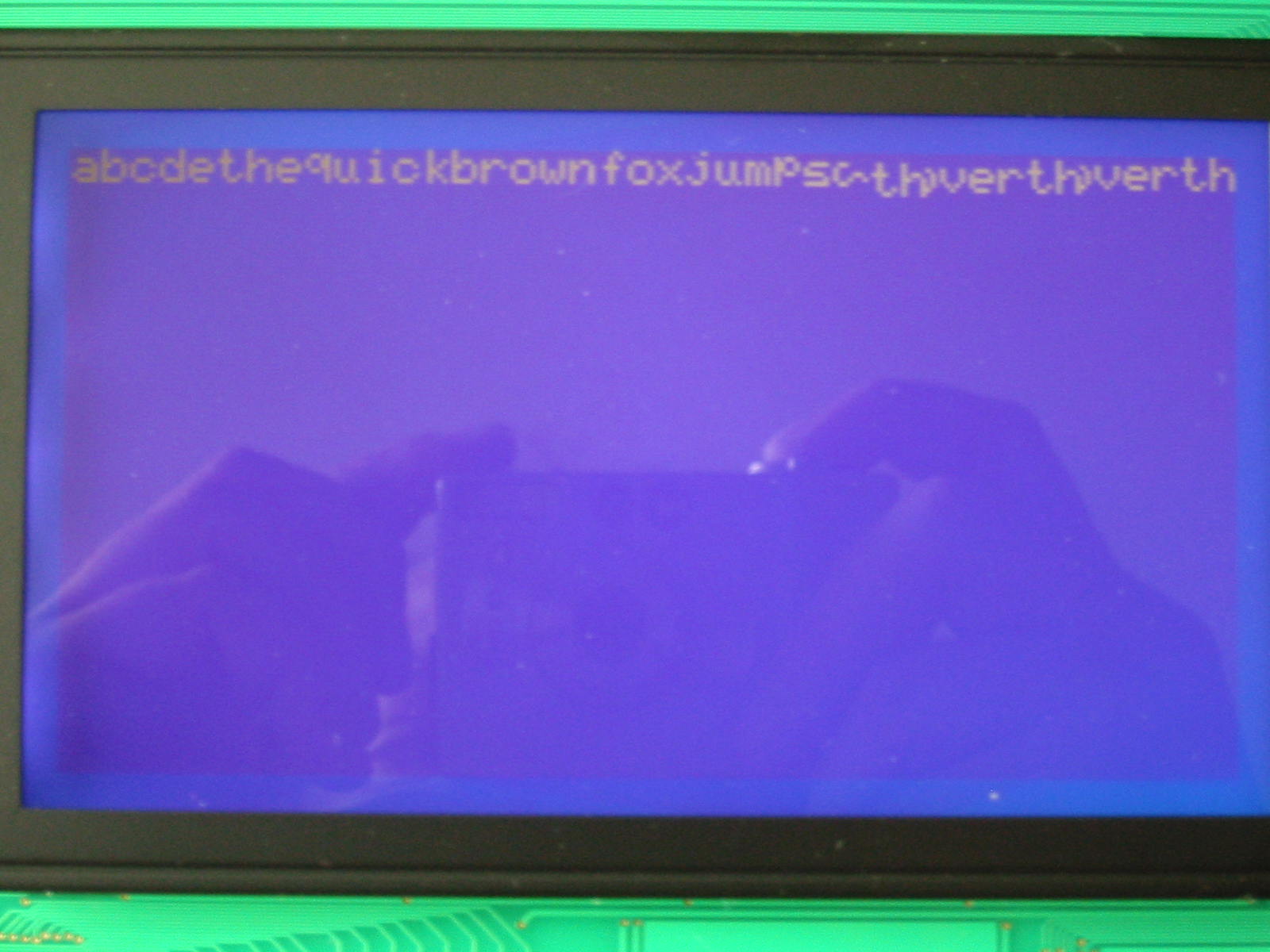

Zeichen bekommt das Display ausreichend - so sieht's aus, wenn ich an
Pos. 22 in der ersten Zeile starte.
Schaden glaub ich auch nicht, habe zwei Stück hier, beide verhalten sich
gleich. Spannungen stimmen auch alle.
OK, starte mal noch ein paar Zeichen weiter rechts (irgendwo ab da, wo
das Bild gestört ist).
Da das ganze um eine Grafikzeile versetzt ist, sieht das für mich so
aus, als würde der Bereich rechts die Daten der vorhergehenden Zeile
eine Zeile später bekommen. Das würde den Versatz erklären.

Der Dude wrote:
> 1040F5663 steht auf dem Quarz. Messen kann ich nicht, weil ich nicht
> rankomm im Betrieb.
Laut Datenblatt wäre für dieses Displays (M=32, N=16) ein Quarz von
3,932MHz optimal. 3MHz ist also ok.
Wie gesagt: Ich erkläre mir das so, dass der rechte Teil die Pixeldaten
eine Zeile verspätet erhält, warum auch immer.

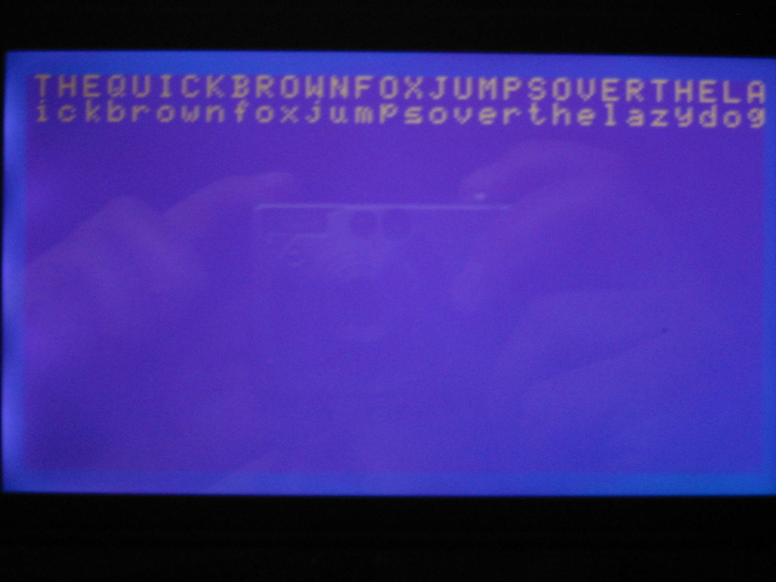

>Das gepostete Testprogramm hat mit den Bildern oben
>nicht viel zu tun. Der Text beginnt mit Großbuchstaben.
>Die sehe ich in den Bildern nicht.
Anbei der Bildschirm zum Programm.

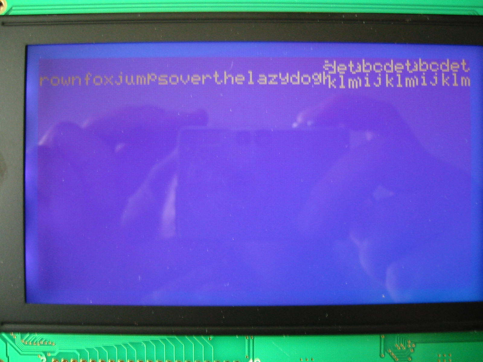

Der vertikale Versatz wundert mich am allermeisten. Der 6963 kann doch
gar nicht vertikal shiften?
Wenn ich das richtig sehe:
- 160 Pixel normal
- 16 Pixel um 2 nach unten versetzt, beginnt 16 Pixel später, da wo die
160 aufhören
- 32 Pixel um 1 nach unten versetzt, beginnt ab da wo die 160 aufhören
- 32 Pixel, beginnt ab da wo die 160 aufhören
Das verstärkt meine Theorie, dass aus irgendeinem Grund zu wenige Pixel
ausgegeben werden. Sieht für mich so aus, als wenn 32 Pixel zu wenig
ausgegeben werden. Mach mal den Wert in der Software um 32 größer, setze
also die Displaygröße auf 256.
@ Der Dude
Danke für das neue Bild !
Das sieht jetzt so aus wie bei mir. Bis auf den ganz rechten Teil.
Die Buchstaben werden teilweise doppelt ausgegeben und sind horizontal
verschoben. Benedikt hat schon recht: Das geht eigentlich gar nicht
im Textmodus.
Das Display muss ne Macke haben.
Ich kann aber die text home address beliebig verschieben, der Text
wandert dann mit, wird aber immer an der gleichen Stelle falsch
angezeigt.

Hie die Antwort aus Fernost:
Display Abnormity Analysis:
For driving IC, Pins MD2 and MD3 are used to define the number of
characters per row,
MD2  1  0  1  0
MD3  1  1  0  0
Columns  32  40  64  80
The module size is 240X128,
30 characters are shown per row if 8X8 character is used; and
40 characters are shown per row if 6X8 character is used.
MD2=1 and MD3=1 is set for the module, only 32 characters can be
displayed per row.
Therefore, 8X8 character type can be displayed normally, but the display
is abnormal for 6X8 character type.
Solution:
1. Only 8X8 character type can be used for this design.
2. Change the PCB wiring and use MD2=0 and MD3=1 for display 40
characters per row. Both 8X8 and 6X8 character type can be display
normally.
Noch geiler geht's doch gar nicht, oder was meint Ihr?
Die Antwort ist sehr gut und vor allem ehrlich. Die gestehen da nen
echten DesignBug ein, denn kein Mensch würde heutzutage darauf kommen
nur 32 statt der möglichen 40 Zeichen fest zu verdrahten. Ich würde die
Pins hoch biegen und entsprechend umverdrahten mit Lackdraht und das
Problem ist gelöst.
Das steht übrigens auch im Datenblatt des T6963C. Es gibt ne Sektion
darüber, wie man diese Pins beschalten muss wenn man ein neues Design
anfertigt.
