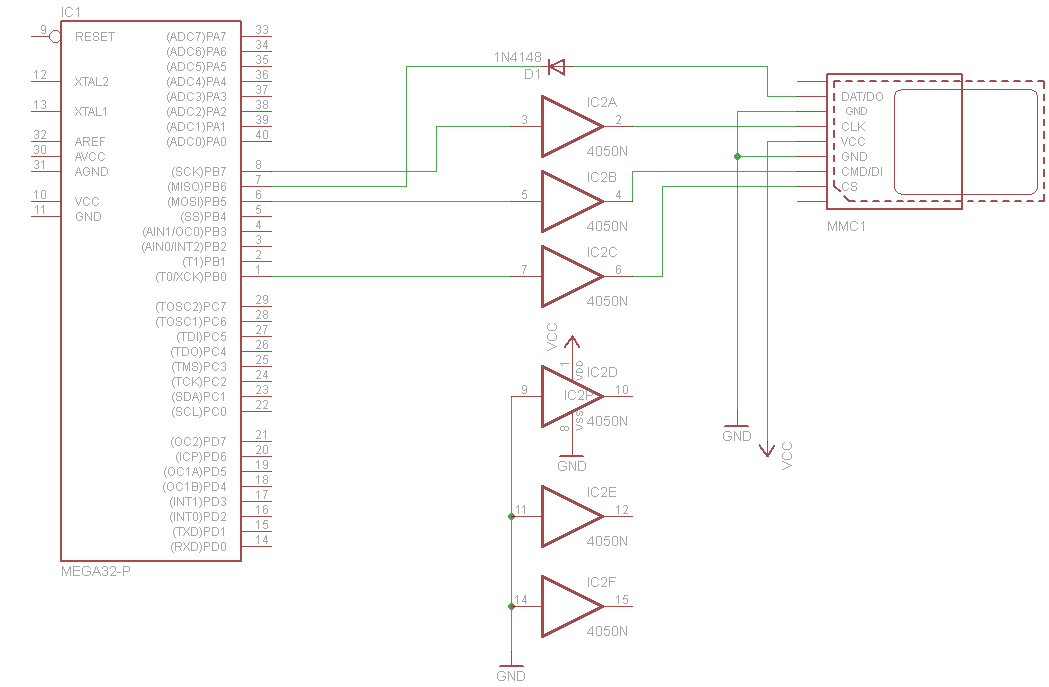

Hallo Ich möchte eine SD-Karte betreiben. Für die CS, SDI und SCLK Leitung habe ich einen 4050 verwendet um die 5V auf 3,3V zubringen. Aber jetzt meine Frage wenn ich z.B. einen weiteren Baustein am SPI anschließe mit 5V oder den Chip(Meage32) Programmiere. Dann würde auf der SDO Leitung 5V anliegen wenn ich mit dem Baustein Kommuniziere und so somit die SD-Karte beschädigen. Darum wollte ich an der SDO Leitung (von der SD-Karte) eine Diode (1N4001) einbauen um dies zu unterbinden. Ist dies möglich oder zerreisen mir da die Flaken? Ich sage schon mal danke für hilfreiche Antworten!

Ok erstmal danke. Hätte ich nur mal 2 tage ehr gefragt habe mir vorgestern erst was bei Reichelt gekauft. Da werde ich morgen mal zu Conrad dackeln.^^ Hab mal meine Schaltung hinzugefügt. So funktioniert das dann? Danke für die schnellen antworten.
Ach misst Schlatplan vergessen sorry.
So funktioniert das nicht, denn der MISO Pin wird nie einen Low Pegel sehen. Bau also zumindest mal einen Pulldown an die Kathode. Dann hast du allerdings das Problem, dass der Highpegel nicht ausreichen wird. Eine wirklich gute Lösung fällt mir momentan aber auch nicht ein, außer vielleicht einen 74HCT125 der als 3,3V -> 5V Wandler arbeitet und mit OE\ an CS\ der Karte auch auf tristate schaltbar ist.
Die 4050er sind ok, aber SDO nicht. Da kommen gut 3V raus, minus 0,6V für die Diode sind ca. 2,5V, und das erkennt der AVR nicht als 1. Nö, da solltest statt dessen in den erwähnten 74HCT125 investieren (vergiss das "T" darin nicht).

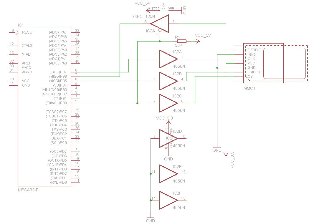

Ah ok Mal nee frage wie ich den schalten muss, hab mal mein Schaltplan hinzugefügt. Was muss ich mit der G Leitung machen?
G kommt erstens an PB0 und zweitens mit 10-100K an +5V. An deiner Stelle würde ich die SD-Card allerdings nicht an Vcc hängen. Jedenfalls nicht an das gleiche Vcc wie die 5V vom AVR.
Ah ok ich hab das mal gemacht. Ist das so in Ordnung. Mal ne dumme frage wie so kann ich den 125 nicht dauerhaft auf high halten? //EDIT Ha ja die Chip ist ja aktiv wenn die leitung low ist.
Ja, ist ok so. Wenn der '125 dauerhaft eingeschaltet ist, dann ist Essig mit ISP. PS: Wenn man mit SS nichts besseres vor hat, liegt es nahe, diese Leitung an Stelle von PB0 als SPI-SS/CS zu verwenden. Vielleicht willst du T0 ja mal für irgendwas verwenden.

Ok habe jetzt alle Eingänge und G Leitungen auf GND gelegt. Der 125 ist doch aktiv wenn die G Leitung auf GND ist. Wieso muss ich dort ein 50k Widerstand an VCC legen?
Was passiert, wenn der AVR grad per ISP programmiert wird? Der hängt in dem Zeitraum im Reset und PB0 ist offen. Ohne Widerstand hängt also auch der HCT125 am G-Eingang offen und macht was er will. Wenn das heisst, dass er einschaltet (G=0), dann kollidiert er mit dem ISP, was grad die MISO-Leitung verwendet. Mit Widerstand stellst du sicher, dass in diesem Zeitraum G=1 gilt, der HCT125 also abgeschaltet ist.
