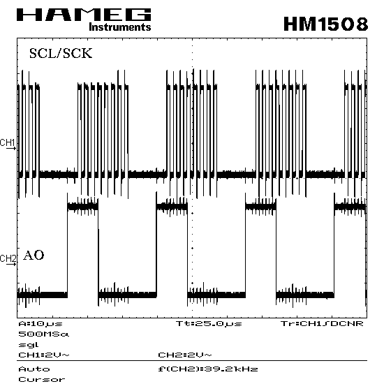

Gast #882620
Super, das Display geht nun so halbwegs. also es zeigt Müll an während
ich den  AVR Programmiere. Es war die falsche Schaltung ! Die für EA
DOGMxxx-A.
Ich habe aber ein EA DOGM132B-5.
Jedoch reagiert es Irgendwie nicht auf meine Befehle.
Also Schaltung Display sohlte nun richtig sein. Es  zeigt wires zeug an
b.z.w. ein komplett weises Bild. Lösche ich den AVR löscht sich auch das
Display.
Die SPI Schnittstelle am AVR geht, also auf SCK kommt ein Tackt von 8
Impulsen, und wehrend diesen Impulsen werden passend auf MOSI die Bits
übertragen.
AO habe ich an SS/PB4 und MISO /PB6 an CS. Diese 2 Schalte ich ein
b.z.w.
aus (siehe Code).
Ich vermute hier liegt der Fehler!
CS geht laut Datenblatt zu beginn auf 0.
AO wird 1 und 0 zu beginn des Sendens. Siehe Bild.
Ich habe AO auch länger da gelassen, nach dem senden erst eingeschaltet
Alles keine Wirkung.
Was mache ich  noch falsch ?
Wie sende ich Buchstaben oder muß ich jedes Pixel senden.
Wie setze ich ein Pixel?
#883912
ich schicke mal ein paar Schnippsel aus meinem Code, damit funktioniert
es bei mir... keine Delays (nur nach einem Hardware-Reset), SPI-Clock
4MHz, die Init-Sequenz ist 1:1 aus dem Datenblatt...
static const PROGMEM unsigned char init_seq[]={
    0x0E,  // length of init sequence
    0x40,  // Display start line 0
    0xA1,  // ADC reverse *)
    0xC0,  // Normal COM0~COM31
    0xA6,  // Display normal
    0xA2,  // Set bias 1/9 (Duty 1/33)
    0x2F,  // Booster, Regulator and Follower on
    0xF8,  // Set internal Booster to 3x / 4x
    0x00,
    0x23,  // Contrast set
    0x81,
    0x1F,
    0xAC,  // No indicator
    0x00,  // Display on
    0xAF

ich lasse A0 während der ganzen Übertragung im jeweiligen Zustand...
geht lt. Datenblatt auch anders, aber warum soll ich da
zwischenreinfunken während der Hardware SPI-Teil die Bits rausschiebt...
ach ja, spiDone sagt mir ob die Übertragung fertig ist oder nicht...
