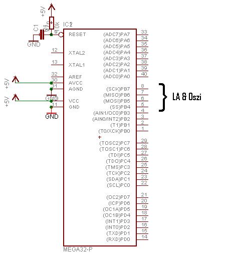

Ich hab folgenden Code mit Mega8 und Mega32 probiert und messe mit Oszi
und LA genau gar nichts! Hab ich etwas übersehen?
Beide µC's auf 8MHz interner Takt gefused.

Die Hardware läuft korrekt... Ich hab zum Test mal LED's auf den Pins
getestet...
Ich hab das ganze mal durch den Debugger (nur Simuliert) laufen
lassen...

Danke Tom! Ich hab mal deinen Code reingeklopft...
Anscheinend ist es wirklich ein HW Problem...
Allerdings funktioniert die ISP Schnittstelle, drum frag ich mich wieso
nicht die SPI? Am Steckbrett kanns kaum liegen, da ich alle Messungen
direkt an den Pins des µC durchführe...
Ein kleines Danke nochmal zwischendurch ^^

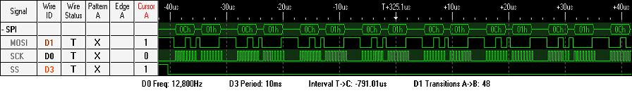

Gast #817843
Hallo Jürgen,
eine Frage: welches Programm nutzt du zur Aufzeichnung der Daten. Ich
meine das Bild, was du in denem letzten Beitrag eingefügt hast.
Udo
