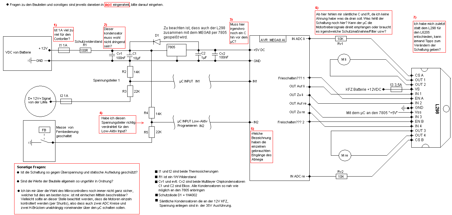

von Vitali A. (cxv)
ich habe das Thema bereits in einem anderen Thread angesprochen. Es ging
darum, dass ich mir eine Schaltung auf eine Rasterplatte gelötet habe
(die auch super funktioniert), welche die elektrisch klappbaren Spiegel
an einem KFZ steuert. Die Schaltung mit diversen Relais, Dioden,
Motorumpoler und Zeit-Monoflop nimmt sehr viel Platz in anspruch und
funktioniert wie gesagt fast komplett mechanisch. Dies gefällt mir nicht
so sehr.
Da ich etwas Erfahrung auf dem Feld der Elektronik sammeln möchte, habe
ich mir gedacht, dass ich diese Schaltung mit digitalen Bausteinen
aufbauen kann und dazu eine Platine selbst ätze (Equipment vorhanden und
bereits einige Sachen ausprobiert). An dieser Stelle muss ich sagen,
dass ich nur sehr, sehr wenig Erfahrung auf dem Gebiet Elektronik habe,
aber ein starkes Interesse vorhanden ist, weswegen ich auch nicht davor
scheue gleich mit richtigen und schwierigeren Sachen anzufangen.
Da ich von Beruf Elektriker bin, war es für mich kein Problem die
geforderten Funktionen mechanisch zu lösen. Eine umwandlung der
Schaltung mit Transistoren und co. (also 1 zu 1) wäre bestimmt viel zu
kompliziert, aufwändig und fehleranfällig. Daher überlege ich, ob es
möglich ist, die Logik der Schaltung in ein IC zu speichern (ich habe
gehört das soll gehen). Und das ist die Frage die ich an euch habe.
Ist es möglich folgende Funktionen mit einem Prozessor zu verwirklichen?
Wenn ja, welcher IC kann das?:
Es handelt sich wie gesagt um eine Spiegel-Klappfunktionsteuerung im
KFZ, auf und zugeklappt wird per Fernbedienung mit nur EINEM Signal fur
AUF UND für ZU. Startet man den Motor im Auto, klappen sich die Spiegel
selbst auf (wenn diese zuvor angeklappt waren). Die Spiegel haben KEINE
Endschalter, daher funktioniert das ganze mit Zeitimpulsen und zur Not
sind Thermosicherungen verbaut.
Benötigt werden:
- 2 Inputs (z.B. IN1 für den Fernbedienungsimpuls (FB) und IN2 für den
dauernden Lichtmaschienensignal D+)
- 2 nicht retrigerbare Outputs (OUT A für Spiegel auf und OUT Z für zu)
die voneinander verriegelt sind (Ist OUT A auf high, darf OUT Z NUR low
sein und umgekehrt)
Gegebenheiten der signale:
- IN1 (FB) sendet immer ein "-" (bzw. Masse im KFZ) Impuls von 0,5 sek
(nicht retrigerbar)
- IN2 (D+) Sendet im On Zustand ein dauerndes "+" 12V
Bedingung:
- Bei Signal am IN1 (FB) entsteht am OUT A ein High Signal für 5
Sekunden Dauer (Out Z ist dann unbedingt Low). Wird innerhalb dieser 5
Sekunden nochmals IN1 betätigt, geschieht nichts (also nicht
retrigerbar)
- Wird NACH Ablauf der 5 Seunden IN1 nochmals betätigt, hat OUT Z ein
High Signal für 5 Sek.
usw.
- In dem Fall, dass IN2 (D+) ein High Signal führt, soll IN1 ignoriert
werden UND OUT A für 5 Sek ein High impuls senden.
Sonderbedingung:
Zum Schutz der Motoren und der Spiegelmechanik, soll IN2 (D+) nur dann
am OUT A Wirkung zeigen, wenn ZULETZT OUT Z aktiv war. Mit anderen
Worten, die Spiegel sollten nicht nochmal aufgehen, wenn sie sowieso
schon auf sind. Dieser vorgang geschieht unabhängig von der Dauer des
Impulses von IN2 (D+), einmal Motor gestartet und wieder ausgemacht,
lässt die Spiegel also dennoch aufklappen.
Ich denke das war´s so im Grobem.
Die Ausgänge OUT A und OUT Z des Prozessors steuern über Transistoren
(oder doch besser MOSFETS?????) ein 12V Motorumpolrelais an.
Fragen:
1) Welcher Prozessor kann dies machen? Nennt bitte eine Bezeichnung und
das Gerät womit es sich am besten beschreiben lässt.
2) Wie stabilisiere ich die Spannung für den Processor im 12V Bordnetz?
3) Sollte ich besser MOSFETS oder Transistoren zur Steuerung nehmen
(Mosfets sind doch sparsamer? Die Schaltung sol nicht im Leerlauf die
Batterie leersaugen)?
4) Sollte ich besser die Umpolrelaisfunktion auch in Digitaler
Ausführung betreiben (beide Motoren ziehen jeweils ca. 1A, bei Anschlag
ca.1.3A)?
5)Wie wandle ich die Signale aus dem 12V Bordnetz in für den Prozessor
nutzbare Signale um, oder verarbeitet er diese auch direkt? Auch stellt
sich die Frage wie ich ein "-" von der FB z.B. in ein nutzbares Signal
für den Prozessor umwandle? (Bitte darauf noch unbedingt eingehen)
Falls ein Schaltplan auf Relaisbasis gewünscht ist, kann ich diesen hier
posten.
Es gibt da noch viele weitere Fragen, aber mir ist es erst einmal
wichtig zu erfahren, ob das alles so möglich ist und vor allem ob es
Softwareseitig auch problemlos funktioniert (ich selber habe leider
keinerlei Programierkentnisse).
Ich weiß das der Thread sehr lang ist, das kommt zustande, weil ich
keine Fachbegriffe kenne und nicht weiß was möglich ist, daher einfach
meine Gedanken aufgeschrieben habe, sorry dafür. Ich bitte jeden der
hier antwortet, seine Antworten so weit es geht und mit verständlichen
Begriffen zu begründen, da dies für mich einen lehrreichen Zweck haben
soll. Eine kryptische Bezeichnung wie 7405A-Xy sagt mir leider gar
nichts wenn ich nicht weiß, was für ein Bauteil damit gemeint ist
(keinerlei Erfahrung mit Bezeichnungen, sorry).
Ich danke jedem der sich hier zu Wort meldet.
Danke, danke.
Vitali

Ok ich habe in der Freizeit ein wenig den Schaltplan versucht zu
zeichnen. Aber leider komme ich da nicht weiter, weder mit der Schaltung
noch mit den Werten der einzelnen Bauteile (ehrlich gesagt ist es mir
peinlich das hier einzuschicken).
@breakpoint: Ich wollte das schon die ganze Zeit fragen, aber das wäre
irgendwie dreist. Trotzdem sprichst Du aus meiner Seele... Ich weis
nicht ob hier so etwas gemacht wird, aber ich wäre trotzdem froh, wenn
jemand zumindest einen unvollkommenen und unvolständigen Schaltplan für
mich entwirft, den man vielleicht hier posten könnte, so dass andere den
Plan evtl. vervollständigen können. I

von Vitali A. (cxv)
@Andreas W.
danke Du hast sicher Recht, ich versuche so viel es geht selbst zu
machen. Ich möchte nur, dass jemand die Schaltung kontrolliert und mir
sagt was besser wäre oder was falsch ist.
Ich habe nun ordentlich recherchiert und einige gute Vorschläge gefunden
zu der Versorgung und habe nun einne Plan aufgezeichnet (ist leider nur
mit Paint gezeichnet, also nicht böse sein, ich bin ein Paint-Virtuose).
Das gute daran ist, dass ich angefangen habe einige Sachen sogar zu
verstehen !!!!!!!!!!!!!!!!!!!!!!!!!!!!!!
Ich habe da ein Problem mit der H-Brücke, L298 (die ist glaube ich für 2
Motoren ausgelegt und kann dauernd 3A fahren pro Kanal).Die Strommessung
mit dem Shunt entfällt, da der Motortrieber  bereits Sensoren für die
Strommessung besitzt. Aber wie verdrahte ich das ganze, es müssen
sicherlich ein Paar Puffer noch rein und sonstiges, das habe ich in
meinem Plan z.B. bisher gar nicht berücksichtigt. Wie mache ich das? Wie
hoch sollen die Werte sein? Ansonsten muss ich mich noch genauer mit der
Belegung der Pins an der H-Brücke beschäftigen, das sieht etwas
komplizierter aus, z.B. weiß ich nicht genau wohin die beiden
Freischaltpins (für Brücke 1,2 und 3,4) hin sollen. Ich denke es ist
eine Art Sicherung oder Verriegelung, dass die H-Brücke keinen
Kurzschluß verursacht falls mal Links- UND Rechtslauf aktiviert sind.
Ist es eine reine µC-Programierungs-Geschichte?
Des weiteren habe ich mich bereits für einen anderen Trieber
entschieden, der hat viel bessere Eigenschaften und braucht nicht
wirklich gekühlt werden bei max. 2A für 3 Sek. Es soll der L6203 oder
der L6205 sein, wo ist der Unterschied zwischen diesen beiden außer dem
Preis, so auf Anhieb sehe ich da nicht viel? Und falls jemand Tipps zu
dem Teil hat (hab schon mitgrkriegt, dass das Teil nicht ganz ohne ist)
wie ich es in die Schaltung integriere oder anderes, kann hier auch
seine Tipps abgeben.
Naja, ich stelle den Plan hier rein und hoffe das jemand weiterhilft und
evtl. Anregungen gibt. Damit dies kein ellend langer Text wird und meine
"Problemteile" deutlicher zugeordent sind, habe ich die Fragen (und
alles sonstige) direkt in den Plan reingeschrieben. Hiermit gebe ich
ausdrücklich bekannt, dass Ihr den Plan laden, nach belieben verändern
und hier wiedereinstellen könnt. Schön wären auch Tips und Hinweise auf
Fehler mit einer kurzen Begründung.
Schönen Start in den Tag
V.
von Andreas W. (Gast)
@vitali
sieht schonmal ganz gut aus.
ich gehe die fragen einfach mal durch.
1. 1A Sicherung ist groß, wenn du aber keine kleinere hast ist sie ok.
Die Sicherung dient nur um Kurzschlüsse abzufangen.
2. Der Kondensator sollte schon drin sein. Die größeren Elkos sind immer
etwas langsamer.
3. Vor den µC würde ich noch einen 100nF C packen, diesen sind länge
mäßig so dicht wie möglich an den µC zu Packen.
4. Nein der Spannungsteiler ist falsch, dieser muss so angeschlossen
werden wie der andere das 12V ding von der LiMa.
Die FB wird 12V rausbringen wenn sie nicht Aktiv ist und Masse wenn
Aktiv. Dieses Signal wird Softwaremäßig dann einfach invertiert.
5. Da kannst du dir welche aussuchen, beim ATmega heisen sie PBx, PCx
und PDx. Wenn du nur 2 Eingänge brauchst, würde ich PD2 und PD3 nehmen.
Die sind beim ATmega auch externe Interrups, da hast du dann für die
Software mehr freiheiten. musst sie aber nicht nutzen. So wichtig ist
das nicht, aber vieleicht für Später.
6/7. Im Datenblatt zum L2605 auf seite 12/21 ist genau so eine schaltung
drin wie du brauchst. Leider hab ich bei den Motortreibern nicht so die
Erfahrung. Ich würde mich ans Datenblatt halten.
Noch was wichtiges, du hast den Reset vom ATmega nicht bedacht. ohne
beschaltung läuft der ATMega nicht.
Ok, ich hab mir mal den Schaltplan zum L2605 angeguckt. Gleich auf der
ersten Seite ist eine guter Prinzipschaltplan der inneren Schaltung.
Gucken wir uns mal zuerst die Brücke an.
VSa ist die Versorgungsspannung des Motors. bei dir also direkt 12V, da
musst du keine Kondensatoren anschließen.
OUT1a und OUT2a sind die Motoranschlüsse.
Sense musst du über einen Shunt direkt auf Masse legen. und die
Sensleitung muss dann an einen Analogeingang des µC.
Die Logicseite:
Eneble musst du wie im Prinzipschaltbild unten beschrieben auf 5V legen.
das ist sozusagen das Motor-AN Signal. Wenn das auf 5V ist läuft der
Motor noch nicht los. Etweder du legst ihn direkt auf 5V oder über einen
Ausgang vom µC.
IN1a und IN2a Schalten die Brücken. IN1a bestimmt die Brücke von OUT1a
und IN2a die OUT2a. Wenn beide high sind dreht der Motor nicht und wenn
beide low sind auch nicht. wenn sie unterschiedlich sind dann dreht der
Motor in die eine die andere Richtung. Diese müssen also auf den µC.
hoffe das ist jetzt etwas verständlicher geworden :) ich hab was
gelernt.
von Vitali A. (cxv)
Hallo Andreas W.
danke für die Fragen und die erfreuliche Nachricht, dass doch nicht
alles falsch ist, das macht Lust weiter zu machen.
Ich gehe mal auf Sachen ein die Fragen aufwerfen.
Du schreibst: Zitat:
"3. Vor den µC würde ich noch einen 100nF C packen, diesen sind länge
mäßig so dicht wie möglich an den µC zu Packen."
Was ist den mit dem Cv2? Das ist ein 100nF der vor dem µC sitzt? Soll da
noch einer hin paralel zum Cv2?
(Dass der kleine Kondensator dicht an den µC muss, werde ich
beherzigen.)
Zu Antwort 4:
"4. Nein der Spannungsteiler ist falsch, dieser muss so angeschlossen
Aktiv. Dieses Signal wird Softwaremäßig dann einfach invertiert."
Ich glaube da ist etwas nicht ganz richtig. Ich denke nicht, dass die FB
12V rausbringt, wenn sie nicht aktiv ist, ich glaube sie bringt nichts
raus. Es ist wohl wie ein Relais, das ein GND schaltet (kann mich aber
auch irren, ich weiß nur, dass ein Verbraucher der an diesem Kontakt
hängt, an einem Pol dauernd auf Plus muss und die Masse dann von der
Fernbedienung geschaltet wird).
Mir will nicht in den Kopf rein wieso ich einen geschalteten GND per
Spannungsteiler wiederum auf GND legen muss, dann ist doch nirgends ein
Potentialunterschied da?? Bitte um Erklärung.
Das Datenblatt zum L6205 versuche ich gerade zu verstehen.
Wieso muss man noch bei den Sense Anschlüssen einen Shunt benutzen? Ich
dachte diese können direkt an den µC. Naja Du wirst es wohl besser
wissen. Reicht ein 0,1R Widerstand als Shunt? Und wieviel Watt muss
dieser vertragen?
Leider habe ich mich noch nicht mit dem ATMEGA beschäftigt. Wohin soll
den der Reset?
Zusatzfrage 1: Aber die Eingänge des µC können so ohne weitere Maßnahmen
(Hochspannungsspitzen z.B) beschaltet werden? Brauche ich nirgendwo
Dioden um Rückströme zu vermeiden (bei den Motoren wohl nicht nötig, da
die Freilaufdioden bereits im L6205 integriert sind)?
Danke für die tolle Hilfe, ich streng mich mal weiter an.
V.
PS: Der L6205 ist so verdammt teuer und man findet den nirgends, kennt
einer eine Bezugsquelle?
@Vitali
Das mit der FB musst du noch in Erfahrung bringen. Wenn sie bei nicht
Aktiv hochohmig ist, dann musst du sie nur mit einen Pull-Up-Widerstand
an den µC anschließen. Dafür würde auch der interne Pull-Up des µC
reichen. Du musst nur sicher gehen das da wirklich keine 12V raus
kommen.
Wenn das dann so ist hast du natürlich recht :-) dann ist das mit den
Spannungsteiler unlogisch.
Schau hier,
http://www.elektronik-kompendium.de/public/schaerer/pullr.htm
Ich würde einen 2. 100 nF Kondensator vor der Versorgungsspannung des µC
benutzen. Diese Dinger nennt man dann Abblockkondensator.
http://www.roboternetz.de/wissen/index.php/Abblockkondensator
dieser Link hilft hoffendlich beim Verständniss.
Wegen den ATMega:
schau mal den Link,
http://www.mikrocontroller.net/articles/AVR-Tutorial:_Equipment
Da sind im unteren Teil ein paar einfache Schaltungen. Der AVR hat einen
Reset-Pin so wie jeder Prozessor(Computer). Dieser Resetpin muss
natürlich definiert auf ein Potenzial gezogen werden. Beim AVR sind das
5V, dann ist der Reset nicht aktiv. Der Reset muss aber kurz nach
anlegen der Versorgungsspannung auf 5V gelangen, damit der ATMega schon
eine vernümftige Versorgungsspannung hat wenn er losläuft. Dies wird mit
Kondensator erreicht. Wenn du parallel zum Kondensator einen Taster
baust, hast du sogar einen Resetknopf (wird aber nicht unbedingt
benötigt).
Genaus wie du nicht unbedingt einen Quarz braucht. Die ATMega erzeugen
sich intern selber einen Takt, dadurch laufen die auch ohne Quarz.
Dieser Takt ist aber nicht sehr genau. Für deinen Fall spielt das aber
keine Rolle :-)
der µC sollte keine 12V zu sehen bekommen, da ist der dann relativ
schnell kaputt. Der Motortreiber hat zwei Seiten, eine 5V Seite und eine
12V Seite. Diese sind getrennt.
Die Senseleitung ist im Datenblatt die Masseseite der Brücke. Entweder
du schließt sie direkt an Masse an, hast dann aber keine Strommessung.
oder du schließt sie über einen Shunt an, dann ist es wirklich eine
Senseleitung.
für den Shunt könntest du einen 0,3 Ohm Widerstand nehmen. Der sollte 5W
abkönnen, bei 3A verbrät er dann schon 2,7W. pro Ampere fallen dann 0,3V
ab. Bei einer internen Referenz von 2,56V und einer 10Bit Auflösung
wären es dann 120 Digit pro Ampere. Da würde ich sagen das klingt ganz
gut. Wenn du noch zwei dioden in Reihe parallel baust bekommt der
Eingagn von µC auch nur max 1,4V das verkraftet er.
0,1 Ohm würden sicher auch gehen, nur sinkt dabei die Auflösung der
Strommessung. Du kannst dann nicht so fein Einstellen wann der µC den
Strom abschalten soll.
ich geh schlafen, ist ja auch schon eine Menge sicherlich sehr konfuser
Text :-)

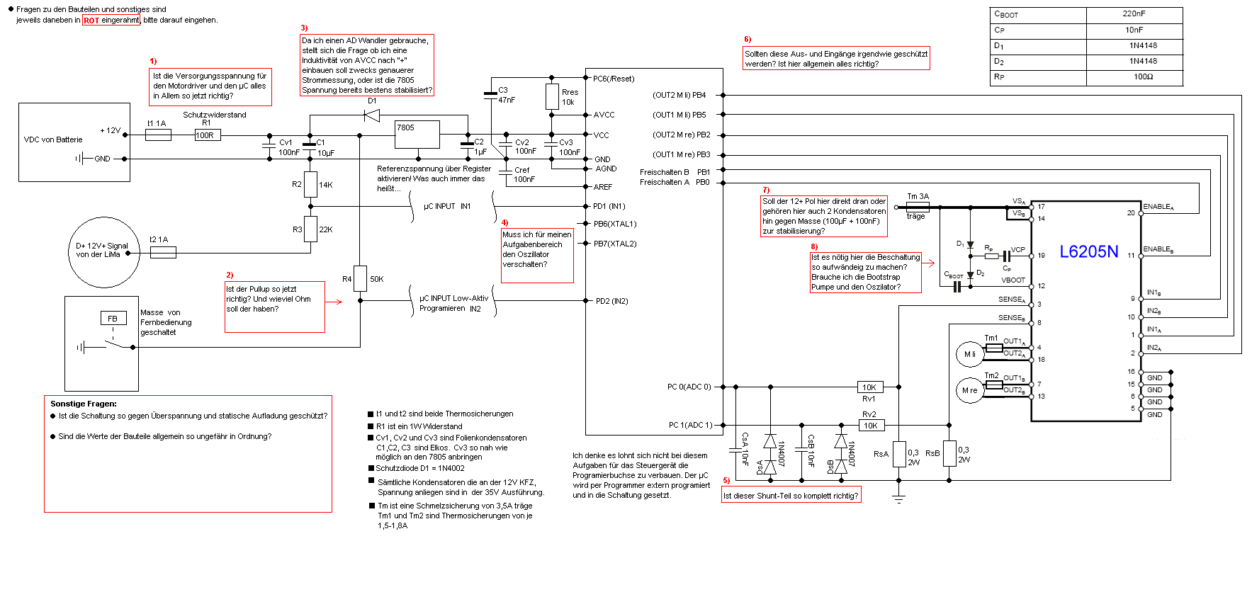

von Vitali A. (cxv)
bin fleißig dabei.
Nebenbei mal eine Frage. Wo finde ich eigentlich solche Widerstände mit
12V x 1,5A Leistung? Die 0,3 Ohm gibt es in der 11 Watt Ausführung, bei
Paralellschalten von 2 Widerständen pro Kanal, habe ich einen riesigen
Klotz, denn die Widerstände sind große Hoschis (4cm lang). Was kann man
da tun?
@Andreas: Du schreibst die Shunts sollen 5W aushalten, das verstehe ich
nicht so ganz. Gilt hier nicht die Formel P=I x U ?? Das wären bei mir
dann über 13W pro Motor.
Und noch das: "Wenn du noch zwei dioden in Reihe parallel baust bekommt
der
Eingagn von µC auch nur max 1,4V das verkraftet er."
Ich habe nicht ganz verstanden wohin die Dioden sollen. Vor allem "in
Reihe parallel" verwirrt mich. Welche Dioden sollen es sein (shotky?)
und an welchen Eingang soll ich die hauen?
Sorry für diese wahrscheinlich dummen Fragen, aber ich bin im Moment so
sehr mit dem Studieren des µC beschäftigt, dass ich das andere irgendwie
abgeschaltet habe.
Danke vielmals für Deine kompetente Hilfe.
Des weiteren eine Frage bezüglich der Spannung an den Motoren. Wie soll
die Strommessung zuverlässig funktionieren, wenn die Versorgungsspannung
von 12V bis 16V schwankt?
Danke und Gruß
V.

So, habe den Plan etwas geändert, weitgehend so wie Andreas W. es
vorgeschlagen hat. Und bei dem L6205 habe ich mich an das Datenblatt
gehalten, aber kleinere Änderungen an den Enable Eingängen vorgenommen
(C und R weggelassen) und die Versorgungsspannung der Motoren nicht mit
C versehen so wie im Datasheet. Wird das so gehen?

Der Pulldown muss an +5V, nicht an die 12V sonst kommen 12V zum µC.
Ich schreib mal nachher weiter, hab gerade keine Zeit.

3. Die Versorgungsspannung aus den 5V ist nicht genau genug für die
Messung, für diesen Zweck stellt der µC eine referenz zur Verfügung
(intern). Du hast sie ja schon extern gebuffert.
Deine Strommessung ist genau genug für deine Zwecke. Du wolltest doch
"nur" eine Art Überstromabschaltung machen. Da sind +-10% doch nicht so
schlimm. Die Messung wird deutlich besser als die 10%.
4. Für deinen Zweck musst du den Oszilator nicht beschalten, du kannst
den internen benutzen.
5. Die Dioden sind falsch gepolt. Ich meinte du sollst sie in
Durchlassrichtung schalten. Diese können auch direkt über die Shunts.
Das halten die aus.
6. Baue vor jeden IN einen 10kOhm Widerstand.
7. die 12 V für den Motor müssen nicht stabilisiert werden.
8. Ja die Beschaltung brauchst du wahrscheinlich.
Ganz wichtig, die Enable-Eingänge musst du genauso beschalten wie im
Datenblatt. Der Eingang kann intern gegen Masse gezogen werden. Wenn der
µC jetzt aber High sendet gibt es einen Kurzschluss.
R1, RsA und RsB überprüfe mal auf Leistung. Nicht das dir einer
ausversehen wegbrennt.
Die Versogrungsspannung der Motoren beeinflusst nicht die Strommessung.
Natürlich steigt der Strom durch die Motoren mit der Spannung, diesen
Strom misst du dann. Bei Endanschlag fließt ja deutlich mehr Strom. Das
müsste man also unterscheiden können.
ich kenne leider keine Bezugsquelle. Wie teuer ist der? Ich gucke mal
nach einen anderen. Den ich mal verwendet habe. Den bekommt man bei
Reichelt und er kostet auch nur ein paar cent. wäre dann aber nur für
einen Motor.
Wieviel Platz hast du?

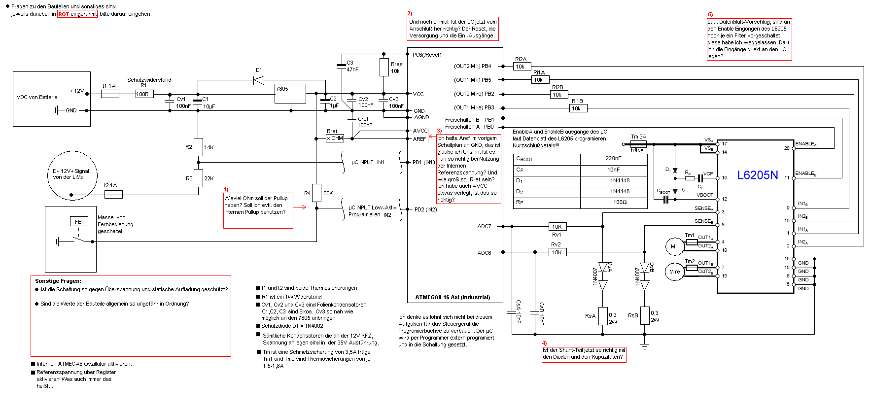

von Vitali A. (cxv)
jetzt noch mal ein neuer Plan überarbeitet. Hoffe dass es jetzt weniger
Fehler enthält.

von yalu (Gast)
Zu deinen Fragen:
1) Der interne Pullup ist ok, den externen würde ich weglassen.
2) Reset, VCC, GND, AGND, PD1/2, PB0-5 und ADC6/7 scheinen alle
   richtig zu sein. Bzgl. AVCC und AREF s. nächster Punkt.
3) Ich verstehe die Funktion von Rref nicht. AVCC wird normalerweise
   entweder direkt oder - wenn man Störungen auf VCC abblocken möchte
   - über eine kleine Induktivität an VCC angeschlossen.
   Von AREF sollte, wenn man die interne Spannungsreferenz benutzen
   möchte, einfach ein 100nF-Kondensator gegen GND geschaltet sein,
   sonst nichts. In der letzten Version hast du das richtig gemacht.
   Du hast nach vie vor die Möglichkeit, per Software auch AVCC als
   Referenzspannung auszuwählen.
4) Mit "über die Shunts" meinte Andreas W. vermutlich "parallel zu den
   Shunts", also die Anode der jeweils oberen Diode an SenseA bzw.
   SenseB, die Kathoden der unteren Dioden an GND. Ich verstehe
   allerdings nicht ganz, was daran - abgesehen von der Polung - so
   viel besser sein soll als in der Version 2. Prinzipiell könntest du
   die Dioden auch ganz weglassen. Dann werden die Spannungen an den
   Analogeinängen durch die internen Schutzdioden auf ein gesundes Maß
   (-VF und +VCC+VF, VF ist die Durchlassspannung der Schutzdioden)
   begrenzt. Bei den 12V aus der LiMa, die über einen Spannungsteiler
   auf etwa 5V reduziert werden, vertraust du ja offensichtlich auch
   auf die Spannungsbegrenzug durch die Schutzdioden.
5) Die 10kOhm-Widerstände gehören in die ENABLE-, nicht in die
   IN-Leitungen. Die IN-Eingänge kannst du direkt mit den
   µC-Ausgängen verbinden. Ob die Kondensatoren (CEN) unbedingt
   notwendig sind, weiß ich nicht. Das wären aber gerade einmal zwei
   Bauteile die du dadurch einsparen würdest.
Willst du die Motoren einfach nur ein- und ausschalten oder auch mit
PWM betreiben? Wenn du PWM über den ENABLE-Eingang machst, musst du
damit rechnen, dass der Freilaufstrom beim Ausschalten andersherum
(also von unten nach oben) durch die Shunts fließt, was zu einer
deutlichen Verringerung des gemessenen Stroms führt. Das kann durch
vier externe Freilaufdioden von GND nach OUT1A, OUT2A, OUT1B und OUT2B
vermieden werden. Deren Durchlassspannung sollte höchstens so groß
sein wie die der internen Dioden. Sie sollten schnell sein (also keine
1N4001) und für einen Dauerstrom von etwa 1/4 des maximalen
Motorstroms ausgelegt sein. Schottky-Dioden erfüllen die Forderungen
bzgl. Durchlassspannung und Geschwindigkeit gut.
Welche Funktion hat der 100Ohm-Schutzwiderstand vor dem
Spannungsregler? Reicht die Sicherung alleine nicht?
Sicherungen werden normalerweise auf etwa das Doppelte des zu
erwartenden Maximalstroms ausgelegt. Die Schaltung braucht
wahrscheinlich deutlich weniger als 100mA. Entsprechend würde ich eine
Sicherung mit höchstens 200mA nehmen. Im Fehlerfall wird dadurch evtl.
etwas mehr von der Schaltung gerettet.
@Vitali
ich finde die Vorschläge von Yalu ok.
Die Enable Eingänge müssen unbedingt mit Widerstände zum µC abgesichert
werden.
@Yalu
Die Dioden sind gemeint wie du geschrieben hast. Ich habe sie
vorgeschlagen für den Kurzschlussfall eines der Motoren. Sie schützen
die Eingänge und die Shunts vor den 12V, solange bis die sicherung vor
den Motoren kommt. Naja der Plan kann auch fehlschlagen :-)
müssen also nicht sein.
Den 100Ohm Widerstand hat glaube Peter Dannereger vorgeschlagen. den
würde ich nicht reinbauen, aber OK. Sowas hab ich schon bei mehreren
Schaltungen gesehen.
von Vitali A. (cxv)
Hi @ alle die hier versuchen mir zu helfen.
Ich habe meinen Geburtstag gefeiert, war also etwas länger weg. Viele
Geschenke, aber keiner hat mir Weisheit geschenkt, also mach ich mich
wieder mal auf, selbst danach zu suchen und fange hier mit der
Spiegeleinklappsteuerung an...
@yalu und Andreas W.:
Yalu,
Vielen, vielen Dank für Deinen Beitrag.
Ebenso an Andreas W. der mir bis hierher super kompetent geholfen hat.
Ich habe die Schaltung etwas geändert und es sind nicht mehr so viele
Fragen da. Bitte noch einmal anschauen...
Zu den Fragen von Yalu:
Den Widerstand Rref an der 5V Leitung zu Aref und Avcc habe ich von hier
geklaut:
http://www.mikrocontroller.com/images/kopter/ATMEGA8.jpg
Ich weiß nicht wirklich wozu er da ist (Ich kann im Bild leider auch
nicht die Größe erkennen).
Ich habe jetzt Aref und Avcc geändert, so wie es war bzw. so wie Du es
vorgeschlagen hast.
PWM wollte ich nicht betreiben. Die Motoren sollen einfach nur nach
links/rechts laufen. Mit PWM habe ich mich bisher nicht beschäftigt
(einmal bei Wiki nachgelesen) und wollte so viel Aufwand erst mal bei
diesem Projekt vermeiden. Wo der Vorteil wäre, ist wohl die Softstartung
der Motoren, aber ich denke das ist vernächlässigbar.
An dem 6205L habe ich die Enable Eingänge laut Datenblatt mit 2 x 5,6nF
Cs und den beiden 10k Widerständen gemacht.
Die Sicherung T1 habe ich wie von Dir vorgeschlagen auf 200mA gesetzt.
Ich habe dazu aber eine Frage; Meinst Du wirklich, dass die gesamte
Schaltung (ohne die Motoren im Betrieb natürlich) inklusive der H-Brücke
<100mA verbraucht? Ich habe hier eine ähnliche Steuerung per absolutem
Zufall gerade entdeckt und es wird damit geprahlt, dass diese Steuerung
im Ruhezustand <200mA verbraucht.
http://de.geocities.com/c_schirp/spiegelanklappung.html
Zur Sicherung noch mal: Mit welchen Sicherungen werden soloche Sachen
abgesichert? Nach meinem Verständnis können Sicherungen für die
Mikroelektronik nicht flink genug sein, richtig?
Übrigens ist diese Schaltung (er heißt wohl Chrisian Schirp) sehr
interesant für mich, leider ist sie aber für einen Opel ausgelegt mit
dem Safelock System und die sonstigen Eigenschaften sind nicht so wie
ich es mir wünsche (schließen und öffnen per FB und unabhängig vom
Türschloß, integrierte H-Brücken, was aber keine Probleme darstellen
durfte) ich habe mich daher noch nicht näher mit der Schaltung selbst
auseinandergesetzt.
Ja und den Den 100 Ohm Schutzwiderstand lasse ich erst mal da.
V.A.
von Vitali A. (cxv)
Edit: Ich sehe gerade, dass ich etwas falsches gesagt habe: Die
Schaltung von Christian Schirp verbraucht nur <200µA nicht mA!!
Interesant für mich ist auch die Unterspannungserkennung des
Spannungsreglers und der Sleepmode des µC...
Hmmm... ich wollte wirklich etwas eigenes bauen, wegen des Lernfaktors,
aber dieses Teil dort wurde bereits erprobt und diese Schaltung hier ist
wohl noch lange nicht zu ende. Ich frage mich ob man diese Schaltung mit
meinen Anforderungen verschmelzen kann. Ich habe nämlich des öfteren
Probleme mit der Batterie, so ein Unterspannungsschutz wäre super.
Was empfehlt ihr mir? Diese Schaltung fortzuführen oder die obig
gesendete (Link) zu modifizieren (die Vorteile sind nicht von der Hand
zu weisen). Egal wie es ist, auf eure Hilfe bin ich bei beiden Varianten
angewiesen, so wie es wohl mittlerweile klar sein durfte.
Was ich mich jetzt frage: Wird der Processor 16F688A-I/SL überhaupt von
euch unterstützt oder werde ich gleich gelüncht? Darf ich hier sowas
posten?
Danke nochmal allen für die kompetente Hilfe.
PS: Ist es so, dass ich bei dem Autor der obigen Schaltung anfragen
muss, ob ich seine Schaltung modifizieren kann?
Wenn ich nichts übersehen hab, sieht deine Schaltung jetzt gut aus.
Mit den L6205 schaffst du es nicht auf die <200 µA, der braucht laut
Datenblatt schon mehr. Wenn du die Brückenschaltung von Christian
"klaust", dann kommst du mit den richtigen Programm auch auf unter 200
µA.
Ich hab den 7805 vergessen, wieviel zieht der im Leerlauf?
von yalu (Gast)
> hier geklaut:
Der Widerstand (er scheint 10Ohm zu haben) ist wohl als Erstz für die
im Datenblatt vorgeschlagene 10µH-Induktivität gedacht. Er bildet
zusammen mit dem Kondensator einen Tiefpass, der AVCC von
Verunreinigungen befreien soll. Für die Genauigkeit, die du für die
Strommessung brauchst, müssen aber nicht die letzten 10mV an Störungen
herausgefiltert werden, so dass dine Beschaltung so ok ist.
> es vorgeschlagen hast.
Genau. Wichtig ist vor allem, dass AREF nicht mit AVCC verbunden ist,
weil du sonst die interne Referenzspannung nicht verwenden könntest.
Ok, dann sind die von mir angesprochenen zusätzlichen Freilaufdioden
nicht nötig.
> 5,6nF Cs und den beiden 10k Widerständen gemacht.
Richtig. So kann sich hinterher, wenn's nicht funktioniert, keiner
darüber beschweren, dass du das Datenblatt nicht gelesen hättest ;-)
> gesetzt. Ich habe dazu aber eine Frage; Meinst Du wirklich, dass die
> gesamte Schaltung (ohne die Motoren im Betrieb natürlich) inklusive
> der H-Brücke <100mA verbraucht?
Über diese Sicherung wird nur der Mikrocontroller versorgt, der
einschließlich der I/O-Ströme maximal etwa 20mA bis 30mA ziehen
dürfte. Dazu kommen noch maximal 8mA für den 7805. Der L6205 bekommt
seinen Strom zusammen mit den Motoren über die 3A-Sicherung.
> Sachen abgesichert? Nach meinem Verständnis können Sicherungen für
> die Mikroelektronik nicht flink genug sein, richtig?
Die Frage ist, wodurch in dieser Mikrocontrollerschaltung überhaupt
ein erhöhter Stromfluss zustande kommen kann. Da der µC keine anderen
Komponenten mit Leistung versorgen muss, kann ein eventueller
Kurzschluss nur im µC selbst (dann ist er sowieso nicht mehr zu
retten), im Spannungsregler (dann geht aber der µC nicht kaputt, da er
dann nur noch 0V sieht) oder zwei durch einen Fremdkörper verbundene
Leiterbahnen entstehen. Im letzten Fall kann die Sicherung die
Leiterbahnen vor dem Verschmoren retten. Dafür spricht sie aber
i.Allg. schnell genug an.
Da du aber den 100Ohm-Schutzwiderstand nachgeschaltet hast, kann aber
eigentlich sowieso kein Strom >12V/100Ohm=120mA fließen, es sei denn,
der Kurzschluss liegt schon vor dem Widerstand. Vielleicht hat Peter
Dannegger den Schutzwiderstand einfach als Ersatz für die Sicherung
gedacht.
Du solltest noch beachten, dass, wenn der Stromverbrauch der Schaltung
doch etwas größer werden sollte relativ bald die 5V-Versorgung
einbricht. Damit der 7805 richtig regelt, sollte dessen
Eingangsspannung mindestens 7V betragen. Somit liegt an R1 eine
Spannung von maximal 12V-7V=5V an, es können also maximal
5V/100Ohm=50mA fließen. Braucht die Schaltung mehr, kann der Regler
VCC nicht mehr auf 5V halten. Evtl. musst du den Widerstand etwas
kleiner machen.
> Ich habe nämlich des öfteren Probleme mit der Batterie, so ein
Wie würdest du bei erkannter Unterspannung reagieren? Sinkt die
Spannung nur ein wenig unter ihr Soll, laufen halt die Motoren etwas
langsamer. Ist das tragisch? Schlimmer ist es, wenn die Spannung so
weit absinkt, dass der µC anfängt herumzuspinnen. Diesen Fall kannst
du aber durch die Aktivierung der Brownout-Detection im Controller
abfangen. Der Controller wird dabei bei Unterschreitung eines
bestimmten Versorgungsspannungspegels in den Reset-Zustand gezogen, so
dass er keinen Unfug anrichten kann. Da dann alle Controllerausgänge
hochohmig werden, sollte man sicherheitshalber die Enable-Leitungen
der H-Brücke mit Pulldown-Widerständen (zwischen C-Ausgang und GND)
auf Low ziehen, damit die Motoren nicht versehentlich loslaufen.
> Hand zu weisen).
Ich würde sagen, du bist nicht mehr weit vom Ziel entfernt. Jetzt das
Ziel zu ändern, wäre unklug :)
> von euch unterstützt oder werde ich gleich gelüncht? Darf ich hier
> sowas posten?
Hier im Forum ist der "Support" für AVRs sicher besser als für PICs.
Es gibt aber auch genügend PICler und solche, die in beiden Welten zu
Hause sind.
Der Autor schreibt ganz unten:
  "Diese Seite und die Schaltung+Software ist unter einer Creative
  Commons-Lizenz lizenziert."
Dort ist auch ein Link auf diese Lizenz angegeben. Ich würde sagen,
bei privater Nutzung stößt du auf keine Probleme.
Zu deinen Fragen im Schaltplan:
1) Ob die Eingänge entprellt werden müssen, hängt davon ab, was deine
   Software mit den Signalen macht. Wenn die Entprellung tatsächlich
   erforderlich ist, würde ich sie in Software machen.
2) Wie schon oben geschrieben, würde ich den internen Pullup verwenden
   und den externen weglassen.
   Den zweiten Teil von Frage 2 verstehe ich nicht ganz. Was hat D+
   von der LiMa mit der Fernbedienung zu tun? So wie du das gezeichnet
   hast, bleibt PD2 entweder offen oder wird auf Masse gezogen. Dazu
   bedarf es keiner spezieller Schutzmaßnahmen.
von Vitali A. (cxv)
Der 7805 zieht 8mA Ruhestrom.
Aber den Motortreiber würde ich schon gerne behalten. Wenn ich nur daran
denke, was ich an lötarbeit und Fehlerquellen dadurch vermeide. So oder
so, den L6205 werde ich einsetzen. Ich verstehe nur nicht, wieso der
Treiber im Ruhezustand viel Strom zieht...
Die Schaltung von Christian hat mir aufgrund der zusätzlichen Extras
gefallen.
z.B.
Kurzschluss M+ mit M-:        Kurzschlussfest, Abschaltung nach max.
0,13s
Kurzschluss nach Ubat:        Kurzschlussfest (Diagnose vor
Motoraktivierung)
Kurzschluss nach Masse:       Kurzschlussfest (Diagnose vor
Motoraktivierung)
Softstart des Motors mit 1kHz PWM
Batterieladeerkennung
Naja man könnte einiges auch bei "meiner" Schaltung umsetzen, was aber
wieder mit viel fragerei und Aufwand verbunden ist, zudem ist seine
Steuerung bereits 100% getestet. Ich werde mich auf jeden Fall mit dem
nochmal näher befassen. Ich muss noch abwägen ob der Lernfaktor die
anderen Vorteile von Christians Plan überwiegt.
Danke für eure Hilfe, für weitere Anregungen, Tipps und Vorschläge bin
ich sehr dankbar.
Vitali
@Vitali
mit den Vorschlägen von Yalu bist du Hardwareseitig fast fertig.
Eine Baterieladeerkennung kannst du bei deiner Schaltung auch einbauen.
Mit einen einfachen Spannungsteiler könntest du die 12 V in den Bereich
vom AD-Wandler bringen. Wenn du 16 V maximal annimmst, bekommst du eine
maximale Auflösung von 15 mV. Das sollte reichen um zu erkennen ob die
Baterie voll ist oder nicht. Die Batteriekennlinie musst du dir aber
selber raussuchen :-)
Die Kurzschlusserkennung ist eine Softwaresache. Die 0,13s kannst du
locker unterbieten :-)
PWM brauchst du nicht. Die Motoren sind für Spannung ausgelegt da kann
nichts passieren. Sieht halt vieleicht nur besser aus.
Wenn du die unbedingt brauchst, dann musst du Freilaufdioden einbauen.
Dann hast du die Möglichkeit es softwareseitig nachzurüsten.
Hardwareseitig hast du schon eine Menge gelernt und bist so gut wie
fertig. Die Software wird noch eine Herrausforderung.
Tipp: Wenn du einen besseren Spannungregler suchst und den Motortreiber
abkoppelst, dann kommst du auf weit unter 200µA Ruhestrom.
Mit 8mA sind die 7805 ja richtig gierig. Damit ist das Ding im Standby
deiner Schaltung der größte Verbraucher.
von Vitali A. (cxv)
@yalu:
Ich habe alles verstanden und deine Ratschläge beherzigt.
Also den Schutzwiderstand R1 habe ich auf 80 Ohm gesetzt (ich weiß nicht
wie die Standardwerte bei den Versandhäusern sind, prüfen geht auch
schlecht, da ich hier offline schreibe und im Netz somit nicht nachsehen
kann).
Den externen Pullup R4 von der Fb habe ich weggelassen (habe mich jetzt
etwas diesbezüglich eingelesen.. ebenfalls offline auf
mikrocontroller.net).
Zu den von Dir vorgeschlagenen Pulldowns an den Enable Eingängen des
6205: Ich habe diese eingezeichnet, aber es stellt sich für mich die
Frage, wie die Motoren anlaufen können, wenn die Ausgänge des µC alle
Hochohmig im Fall der "Brownout-Detection"-Auslösung werden...?
Hat sonst noch jemand als spontaner Einfall irgendwelche Tipps, Kniffe,
mögliche Schwierigkeiten die auf mich zukommen könnten mitzuteilen, dann
bitte, bitte her damit. Ich werde jetzt nämlich damit anfangen die
Bauteile bei den üblichen Versandhäusern zu suchen/bestellen. Das
Heraussuchen der Bauteile durfte schon ein ganzer Akt für mich werden,
denn ich kenne mich mit den verschidenen Normen, den Gruppen, den
Typbezeichnungen und den Versionen der einzelnen Bauteile nicht aus. Ich
nehme an es gibt schon von dem 7805 zig Versionen. Das Forum sollte sich
also auf eine weitere Flut von Fragen einstellen Schämmich
Danke
