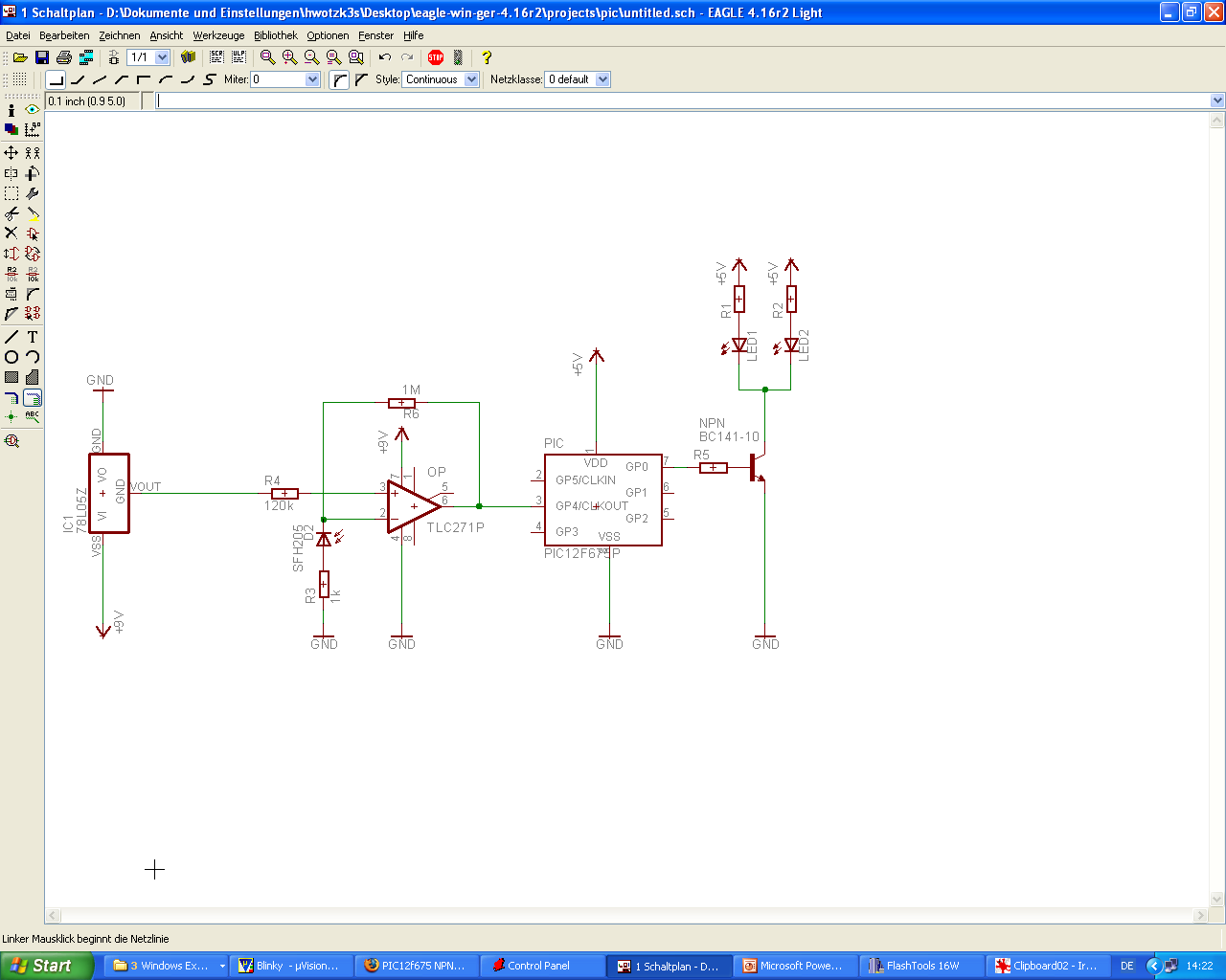

Hallo Leute,
Wollte gerne mit nem PIC 12f675 zwei LEDs steuern.
Dazu habe ich eine Schaltung mit eagle erzeugt.
Wollte gerne wissen ob es auch so geht, besonders geht es mir um den
Transistor op der richtig geschaltet ist.
Sobald auf PIN7(GP0) eine spannung anliegt, soll er schalten.
Auf PIN4(GP3) soll eine von einer photodiode und von einem OpAMP
verstärkte  Spannung ankommen(noch nicht fertig).
danke
von Thomas B. (Firma: Druckerei Beste) (virtupic)
PIC schafft grundsätzlich 20 mA Quelle / Senke. (25 mA? - sorry, mein
Gedächtnis...) Das sollte für eine LED reichen. Also nur einen
Vorwiderstand zwischen PID-PIN und LED gegen Versorgunsspannung oder
Masse und ab geht's.
virtuPIC

Also ohne transistor??
von Sven S. (stepp64) Benutzerseite
Ja natürlich, geht problemlos. Ich würde den Widerstand aber so auf 15mA
berechnen. Einen Transistor brauchst du erst, wenn du mehr wie 20mA
schalten willst. Also z.Bsp ein Relais oder mehrere LEDs parallel.

Hab mir gedanken gemacht wie ich die Photodiode mit dem 12f675 verbinde.
Hab dazu einen OPAMP TLC271cp beschaltet.
Aber wie dimensioniere ich die Wiedestände noch mal, wenn ich eine
Photodiode habe, den sie hat doch auch einen Wiederstand
( verschiedene Lichverhältnisse = anderer Innenwiederstand ).?????
in meinem Fall Ua= Ue(1+ 10M/?LED???).
Und kann die schaltung überhaupt so funzen????
Wenn du sie in Reihe schaltest, dann brauchst du keinen Transistor. Zwei
in Rehei sollte ja noch gehen, auch wenn der Vorwiderstand dann recht
klein wird (ca. 50 Ohm).

von Εrnst B. (ernst)
Häng den Schaltplan doch bitte als Bild (PNG) an, nicht jeder mag sich
eine Virenverseuchte PPT-Datei runterladen...
von Gast (Gast)
Hallo
LEDs sind verkehrt herum.

von Gena W. (gena)
Den A/D wandler wollte ich sowieso nehmen, nur sind die analogen Werte
nicht zu klein für den PIC?? (Photodiode = max.0,5V). Was soll ich da
noch wandeln??? bin für jeden tip dankbar bezuglich meiner schaltung und
der verstärkung??? bzw berechnung??
Aber um die Frage zu beantworten: Der Transitor wäre richtig (im
Gegensatz zu den LEDs. LEDs werden in Durchlassrichtung betrieben). Wie
groß soll den der Basiswiderstand werden?
Aber wenn es nicht gerade weise oder blaue LEDs sind, kannst du sie auch
in Reihe schalten mit einem 50 Ohm Widerstand davor (also 5V - R - LED1
- LED2 - GND)
Sven
Der ADC hat eine Auflösung von 10 Bit. Damit kannst du bis ca. 5mV
messen. Wenn dein Fototransistor max. 500mV liefert, hättest du damit
ca. 100 Abstufungen. Wenn das reicht, dann kannst du auf den OPV
verzichten. Benötigst du es aber genauer musst du halt verstärken.
von Gena W. (gena)
Etwa so?? mit den LEDs??
Basiswiedrstand der LED sind 470 Ohm.
Du solltest dir angewöhnen, die Schaltung auch mit anzuhängen, wenn du
dich mit deinem Text darauf beziehst.
Das muss ich mir jetzt erst noch mal im Mund zergehen lassen.
Meinst du nun den Vorwiderstand der LED (da wäre der mir zu groß) oder
den Basiswiderstand des Transistors (da wäre er mir zu klein)?
von Gena W. (gena)
Ich meine den vorwiederstand der LED(470)
und 1M als Basiswiederstand des Transistors.
@gast: Das ist Quatsch. Du musst von deiner Spannung die
Durchlassspannung der LED abziehen. Die ist bei jeder LED anders. Bei
Gelben, Roten und Grünen liegt sie meist um die 2V rum. Bei Blauen und
Weisen um die 3V. Das solltest du dir aber aus dem Datenblatt
heraussuchen. Auch ist der Durchlassstrom der LED nicht immer 20mA.
Also: Rv = (Uin - Uled) / Iled
für eine grüne LED an 5V: R= (5-2)V / 20mA = 150 Ohm

@Sven: also sollte ich am besten 150 Ohm (grüne LED, 5mm) nehmen und was
mache ich mit der basis??
Da ist aber noch einiges an Grundlagenstudium notwendig.
Bei 1MOhm fliesen bei 5V gerade mal 5µA! Wenn dein Transistor ein
Stromverstärkung von 100 hat, kann über die EC max. 500µA also 0,5mA
fließen. Du brauchst aber 40mA für deine beiden parallelen LEDs. Mit
1MOhm als Basiswiderstand werden die nicht leuchten. Bei mir hat sich
bei solch einem Schalttransistor 4,7kOhm bewährt. Manchmal auch 1kOhm.
Sven
Also mit OPVs tue ich mich sehr schwer. Da räume ich das Feld und
übergebe an die, denen das besser liegt. Allerdings fällt mir auf, dass
du den OPV mit 9V betreiben willst. Dann können auch 9V aus dem Ausgang
heraus kommen. Das würde deinen PIC aber zerstören!
Such doch einfach mal nach Schaltungen mit Fototransistoren/dioden. Das
gibt es doch sicher alles schon zig mal im Netz.

Ok ich habe diese schaltung:
 Spannungsfolger (Impedanzwandler)
Bild:Op-spannungsfolger1
Beim nichtinvertierenden Verstärker errechnet sich die Ausgangsspannung
aus:
    U_a = U_e(1 + R_2/R_1 )
aber wie berücksichtige ich die Photodiode???

von Gast (Gast)
Hallo
Denk dran, das der Pic nur 5 Volt am
Eingang haben darf. Einfachste lösung wäre, einen
Spannungsteiler mit Widerstand und Fotodiode.
Der PIC mißt dann die Spannungsdifferenz
und wertet sie mit einem Programm aus.
Aber geht auch so.
von Gena W. (gena)
@Juppi. Hi Juppi danke für den Tipp(Schalung).
Aber wie würdet ihr,die Wiederstande dimensioniert? Wodrauf achtet man
da bezüglich fotodiode??? z.b. bei einer verstärkung von 2 ??
Wenn ich mich nicht irre ist doch die formel für die verstärkung:
U_a = U_e(1 + R_6/R_7 )= Ue * V
danke
von juppi (Gast)
@Gena Wot (gena)
Abhängig von deiner Anwendung.
Das besagt die Kennlinie  I/U/Lux
Daraus kannst du auch erkennen ob es
ohne OP geht
