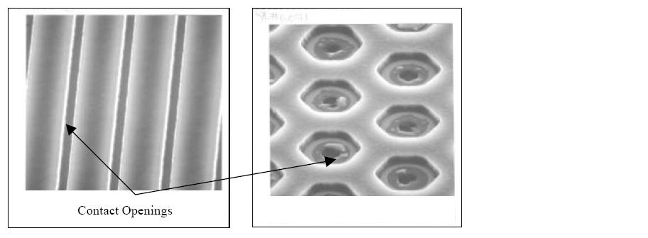

Noch etwas zum Thema HEXFET:
Ein Leistungs-MOSFET ist, wie du sicher schon weißt, aus vielen
kleinen parallelgeschalteten Einzel-MOSFETs auf einem gemeinsamen
Substrat zusammengesetzt. Die Einzel-MOSFETs können in einem
Gittermuster (quadratische Zellen) oder einem Bienenwabenmuster
(sechseckige Zellen) angeordnet werden. Sechseck heißt auf griechisch
Hexagon, daher die Begriffe "hexagonale Anordnung" und HEXFET.
Was nun der Vorteil eines der Waben- gegenüber der Gitterstruktur ist,
weiß ich auch nicht. Ich könnte mir aber vorstellen, dass in
sechseckigen Zellen die Feldstärkenverteilung etwas gleichmäßiger ist,
da ein Sechseck bei gleicher Fläche weniger Rand hat als ein Quadrat.

Also Wikipedia sagt dazu: "To minimize cost and size, it is valuable to
keep the transistor's die area size as small as possible. Therefore,
optimizations have been developed to increase the width of the channel
surface area (i.e increase the "channel density"). They mainly consist
of creating cellular structures repeated over the whole area of the
MOSFET die. Several shapes have been proposed for these cells, the most
famous being the International Rectifier's "Hexfet" (hexagonal shape)."
Aber ist an einem HEXFET sonst nichts anders, als die Anordnung der
einzelnen FETs?
Noch etwas: Habe gerade in der Standard-Lektüre unserer Schule (Elemente
der angewandten Elektronik, 13. Auflage von Erwin Böhmer), in der genau
ein Absatz zu diesem Thema steht, gelesen, dass der SENSEFET eigentlich
gar kein intelligenter Transistor ist. Im selben Buch steht intelligente
Transistoren seien Transistoren auf deren Chip des Haupttransistors
Schutzfunktionen integriert sind. Demnach wäre der HEXFET dann auch kein
"intelligenter" Transistor, oder?
> einzelnen FETs?
Nein. Bekommt der HEXFET auch nur ein einziges zusätzliche Bauteil
integriert, bekommt das Ding aus markttechnischen Gründen sofort einen
neuen Namen, natürlich mit einem großen ® versehen ;-). Beispiel:
HEXFET + Schottkydiode = FETKY.

Wie auch immer, HEXFETs haben keine Schutzschaltung. IRF verkauft aber
unter der Bezeichnung IPS¹ Bauteile, die aus einem HEXFET, einer
Schutzschaltung und einem Gate-Treiber mit Ladungspumpe bestehen.
Schau dir dazu den dritten Link von Düsentrieb an.
