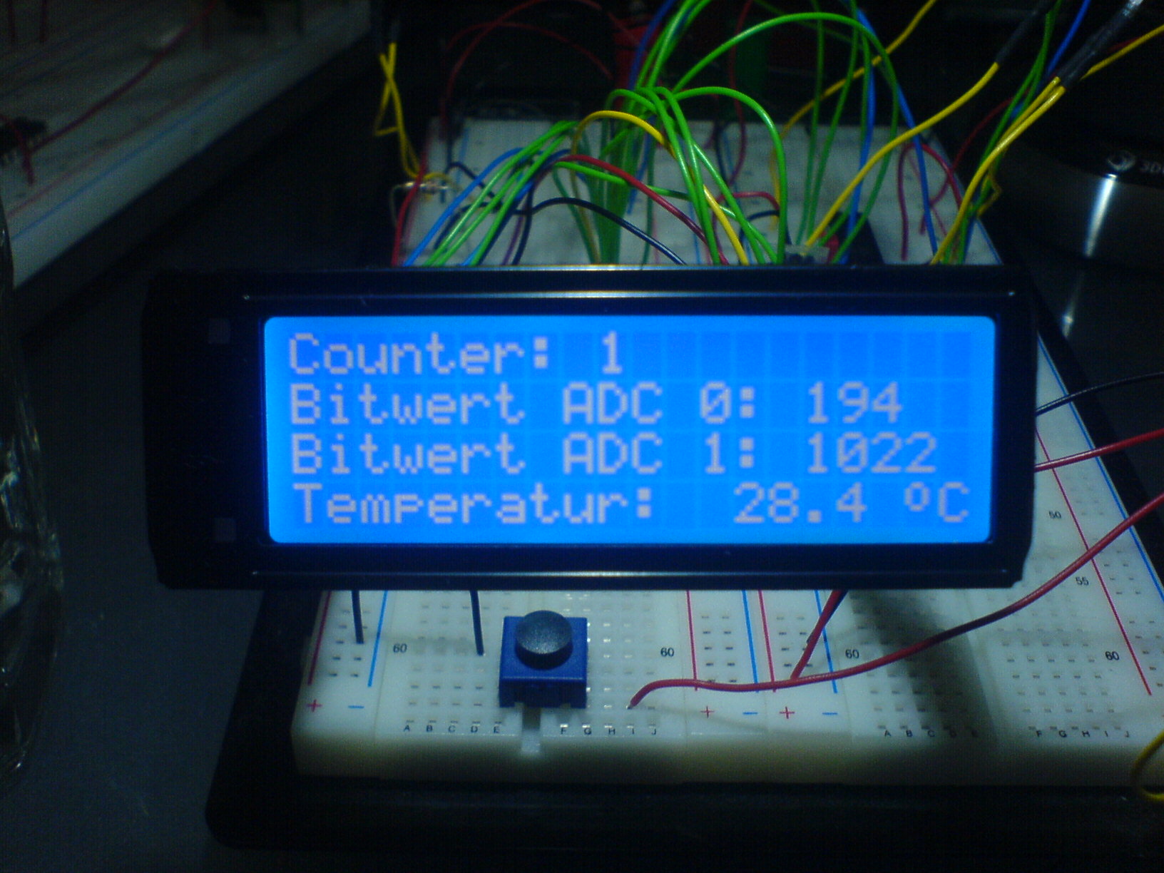

Hallo Zusammen
So habe Hilfe eines bestehenden Beitrages das Display DIP-204-4 zu
laufen gebracht! JUHU! (siehe
Beitrag "LCD EA DIP204-4 Initialisieren") Vielen Dank für das
Hinaufstellen  Jochen A. (neurotoxer).
Jetzt habe ich ein kleines Problem. Integer sind ja ganze Zahlen. Die
Temperatur wird umgerechnet und anschliessend als ganze Zahl ausgegeben.
Wie bekomme ich da ein Komma über? also z.B. 23.1°C???
Dann habe ich noch eine Frage: Wieso bekomme ich negative Zahlen, wenn
ich den ADCW-Wert / 1024 * 150 rechne? Oder gar keine Zahl je nach
Anordnung? Wenn ich aber mache 150/1024 = 0.1465 daher die Umwanldung
auf die Temperatur value = value * 0.1465; funktioniert es.
150°C habe ich bei 1024 Bit.
Danke und Gruss Fox

Das Komma bekommt man, indem man die Temperatur nicht in  Grad, sondern
in Zehntelgrad berechnet. Also statt 23,1 eben 231. Und bei der Ausgabe
aufs LCD setzt man dann einfach ein Komma an der richtigen Stelle
dazwischen.

#886923
Komma bekommst du so:
int Variableohnekomma = 231;
int hintermkomma;
hintermkomma = Variableohnekomma % 10;
Variableohnekomma /= 10;
// Inhalt von hintermkomma ist 1
// Inhalt von Variableohnekomma ist 23
//Jetzt einfach erst die Variableohnekomma ausgeben und anschließend ein
Komma ausgeben und zum Schluss hintermkomma ausgeben.
printf("%d",Variableohnekomma);
printf(",");
printf("%d",hintermkomma);
geo

Gast #887115
So Danke für Hilfe
Die Lösung ist nach  Jonny Obivan realisiert.
Nach  Franz Hamberger bekomme ich Fehler beim Komplieren: (sitofix2 ist
nicht deklariert etc.
Jetzt funktioniert es:
//              Temperatur mit Koma Trennung
int Variableohnekomma = value;
int hintermkomma;
        char Printf1[20]; // in diesem {} lokal
         itoa( Variableohnekomma, Printf1, 10 );
  display_ptext( Printf1,4,14);

#888060
Super stark! Jetzt kann ich beide Varianten anwenden.
Vielen Dank Franz Hamberger.
Der Code ist jetzt folgendermassen:
//              Temperatur mit Komma Trennung
char *sitofix2 ( char *string, int i )
   i=value;                            //Temperaturmittelwerte
   div_t di = div(i, 10);                      // Struktur für Quotient und Rest. (10 bei 1 Komma 234 = 23.4)
   char *sformat = i < 0 ? "-%d.%01d" : "%d.%01d";        //(d= Digit daher 1 Kommastelle = 01d / . oder ,
   sprintf(string, sformat, abs(di.quot), abs(di.rem));
   return string;
char s[20];
display_ptext( sitofix2(s, 1234), 4, 13); // <-- muss sitofix2 heissen.
