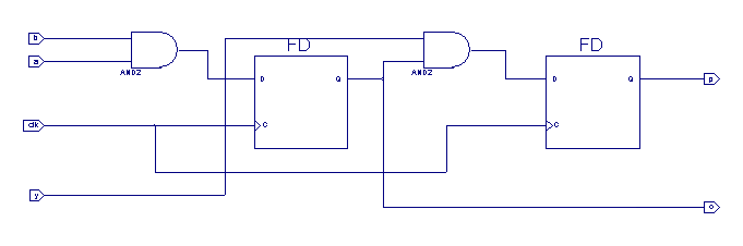

von Thomas H. (mac4ever)
a UND b = c
c UND y = z
Diese beiden Ausdrücke werden PARALLEL abgearbeitet ... dem Synthesizer
ist die Abhängigkeit relativ egal. Da ändert auch der Prozess nix dran.
Wenn Du allerdings 2 Takte wartest und weder a,b noch y änderst, kommt
zum Schluss das richtige Ergebnis raus ;)
Wenn Du es wirklich sequentiell haben willst, mach eine FSM mit rein ...
fertig.
edit: Hab das mal synthetisiert ( Xilinx ISE ) ... siehe Anhang
Sieht auch nicht anders aus. Es werden die itentischen Ressourcen
verwendet.
2x AND und 2x FF
@lkmiller
Hatte ich behauptet, dass ein Prozess zwangsläufig getaktet ist ? Konnte
eine solche Aussage nirgends finden :) Ich hatte nur als Beispiel einen
getakteten Prozess ...
Aber trotzdem danke für die Info :)
von lkmiller (Gast)
@ Thomas Hertwig
Der logische Kurzschluss kam für mich, weil in deinem ersten
Beitrag ein Bild dabei war, wo klar und deutlich FFs drin sind.
Und so hast du in den Term
c UND y = z (siehe ganz oben die ursprüngliche Frage)
einen Takt Latency reingebracht, so dass genau dieser Term
eben nicht mehr zeitgleich, sondern um einen Takt später berechnet wird.
Du hast aber auch recht, ich konnte die Aussage nirgends finden ;-)
