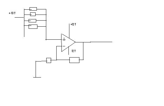

hallihallo. ich hab ein kleines prob und stehe auf dem schlauch...
zu den fakten:
ich suche eine schaltung mit der ich einen ad wandler  (0-5 V , 2,5 V
Referenzspg.) mit 0-5 V versorgen kann. der op bekommt ein signal von
-10 bis +10V und wird mit +-12 V versorgt. der ausgang am op sollte
linear sein, also für +10 V sollten 5 V anliegen und für -10 V sollten 0
V anliegen. op ist erstmal nicht wichtig nur mal die grudschaltung.
hoffe mir kann jmd helfen :)
schonmal danke für eventl antworten :)

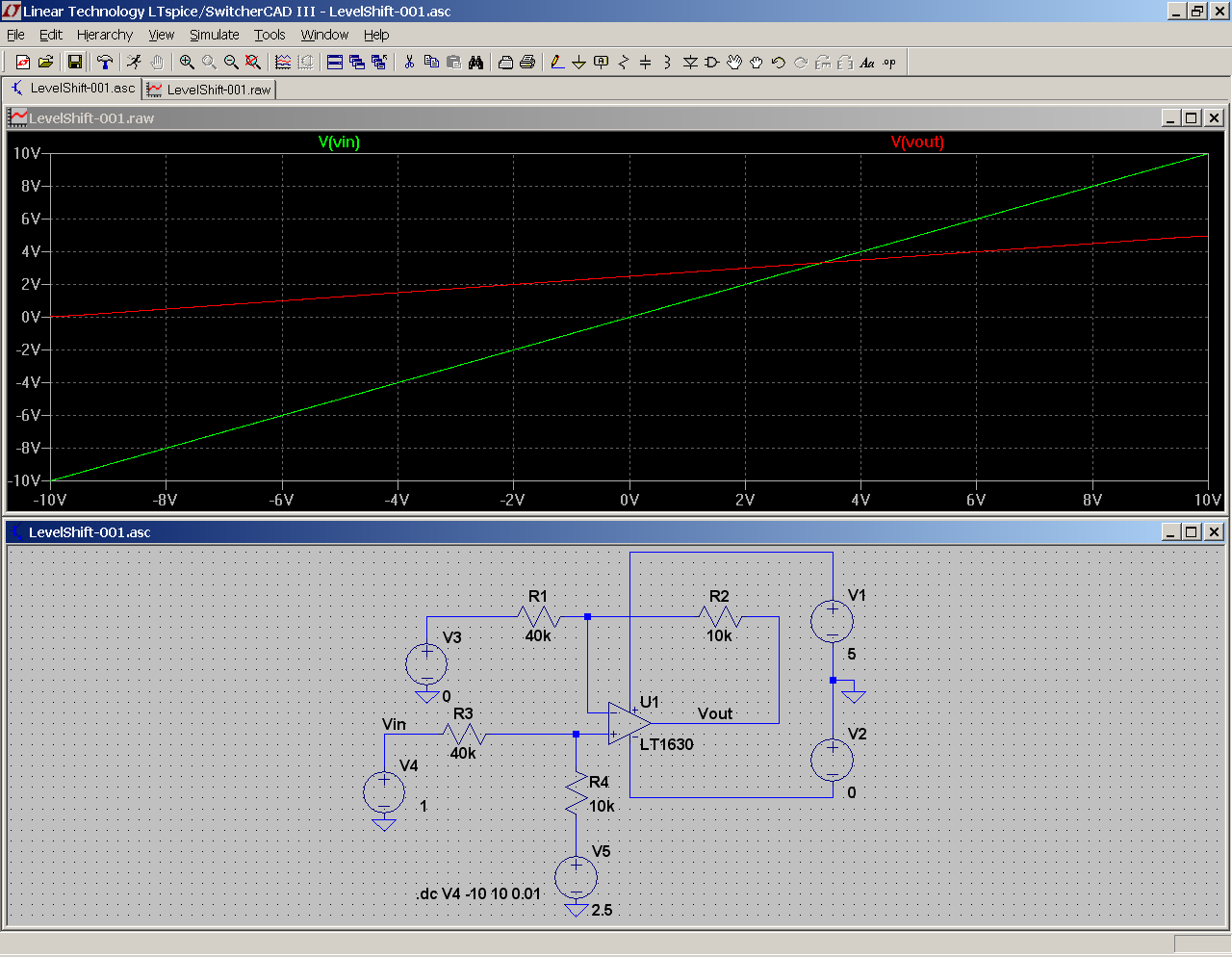

Hatten wir das nicht gestern schon? Hier mal wieder eine mögliche
Lösung.
Mit 5V Versorgung und Rail-to-Rail OP kann auch der ADC nicht kaputt
gehen. Die Sache kann man natürlich auch bipolar versorgen, wenn man
unbedingt alle Werte nahe 0 und 5V braucht.
Gast #887538
sehe ich das richtig dass du v3 und v4 als dasselbe eingangsignal nimmst
(von -10 bis +10 V) und v5 für masse steht? habs grad mal durchgerechnet
und scheint fast zu passen ;)

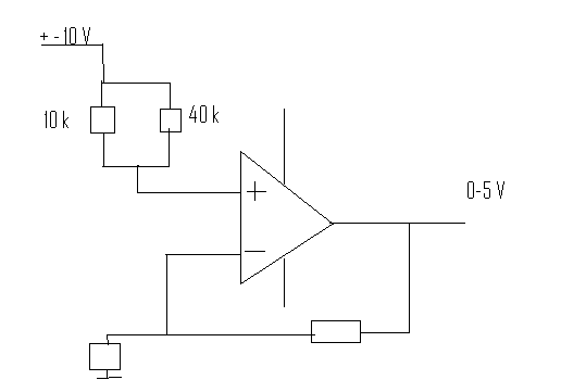

was ich die ganze zeit am überlegen bin warum an r4 ne referenzspannung
ist ^^ komm einfach nicht drauf :)
zu meinem versuch ein post drüber:
wenn das geht wie muss ich die 2 unteren widerstände dimensionieren?
mfg

Mit "V3 kannste vergessen" meinte ich, dass du V3 durch einen Draht
ersetzt. Das hast du in deinem Bild ja auch gemacht. Der untere
Anschluss von R4 muss aber an eine Referenzspannung. Bei den geforderten
Ein- und Ausgangsspannungen und den gewählten Widerstandswerten ist die
halt 2,5V. Das muss doch jetzt reichen...

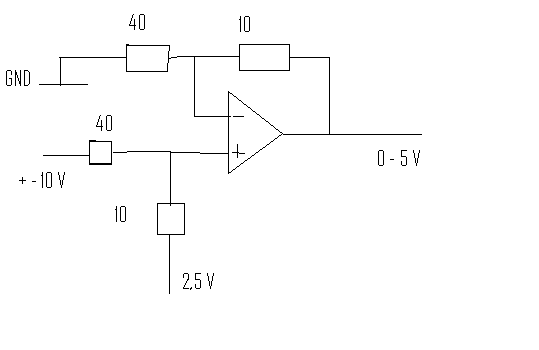

ich hab dein beispiel einfach ochmal für mich nachgezeichnet und jetzt
bin ich auf den trichter gekommen ... sorry steht heut irgendwie neben
mir ^^ hoffe das stimmt jetzt so und ic habs richtig verstanden. danke
