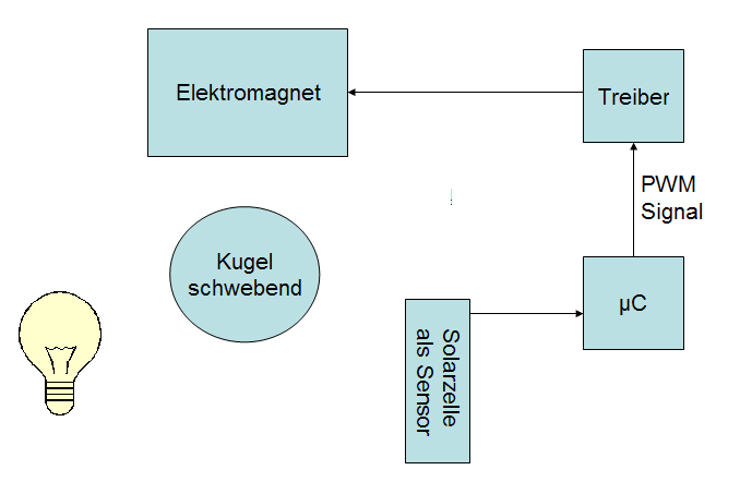

Ich möchte als nächstes Bastelprojekt eine "schwebende Kugel" bauen.
Im Anhang habe ich das Prizip abgebildet. Eine Kugel wird von einem
Elektromagneten angezogen
Kugel zu hoch --> wenig Schatten auf Solarzelle --> Weniger Strom durch
Elektromagnet --> Kugel sinkt tiefer.
Kugel zu tief -->viel Schatten auf Solarzelle --> Mehr Strom durch
Elektromagnet --> Kugel steigt.
Das Ganze pendelt sich dann auf einer bestimmten Höhe ein und die Kugel
schwebt. Die µC-Technik und die Treibertechnik sind kein Problem. Die
Teile habe ich alle da. Meine Frage ist nun welchen Elektromagneten
nehmen?

von Christian (Gast)
mal abgesehen von deinen Fragen, die ich dir leider auch nicht
beantworten kann, mal noch ne bemerkung zur Solarzelle:
Diese "Messung" dürfte nur eine schlechte Genauigkeit bringen... besser
ists wohl mit 3 Fotodioden o.Ä.
Christian

von Jonny O. (-geo-)
Es kommt nicht auf Genauigkeit an, sondern auf Kontinuität. Eine
Photodiode hat viel weniger Fläche und reagiert zu aprupt. Die Funktion
der Solarzellenspannung in Abhängigkeit von der Kugelposition kann ich
ja vermessen. Die Idee mit der Solarzelle hatte schon ein ehem.
Regelungstechnikprof (oder einer seiner Studenten ich weiß nicht mehr).
Der Anblick der schwebenden Kugel hat mich so fasziniert, dass ich nun
selber so etwas bauen will.
@ Ja mann - klar das ganze geht quadratisch. Aber es kommt eben noch auf
den Feldlinienverlauf an ;) Das das Magnetfeld immer schnell absinkt ist
mir auch klar ;))

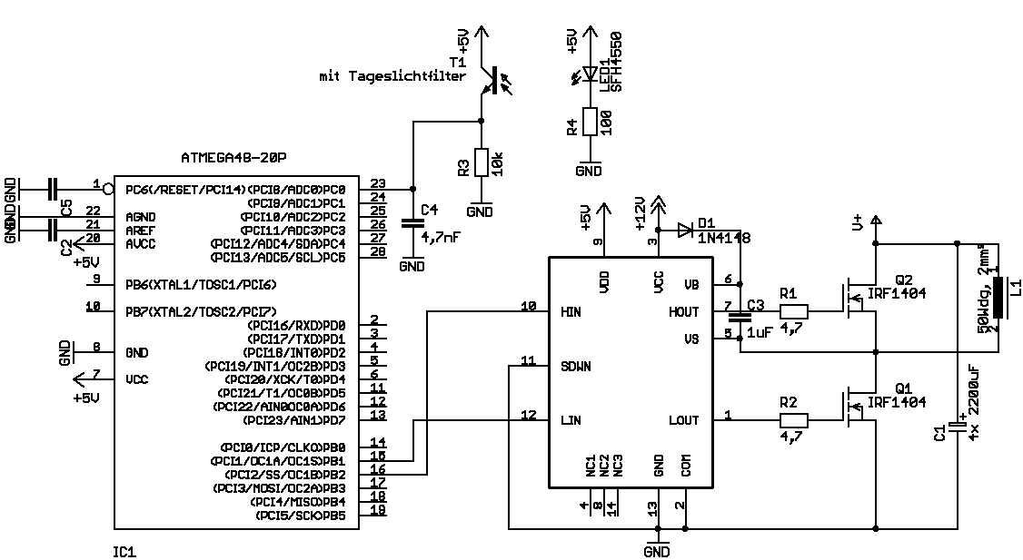

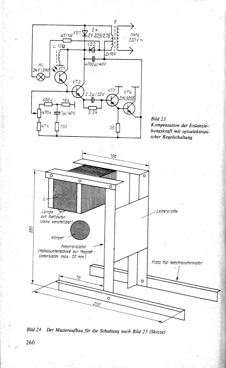

von Axel R. (Gast)
Sowas geht mitm Fotowiderstand und einem (Darlington)Transistor.
Das stand schom im "ElJaBu 88".
Habs mal eingescannt. (schon wieder 20Jahre her)
Zeitgemäß wäre natürlich die Umsetzung eines PID-Reglers im µC ;-))
Viel Erfolg
Axelr.

von Dr. G. Reed (Gast)
Ja, das geht erstaunlich  einfach z.B. auch mit einem Opamp als Regler
und einem Fototransistor, das haben wir vor 20 Jahren in der Ausbildung
gebaut.
Recht schön sind damit auch leere Spraydosen aus Blech geschwebt, die
konnte man in Drehung versetzen und die haben sich dann ziemlich lange
gedreht...
Heutzutage kann man die Regelung natürlich auch mit einem uC machen.

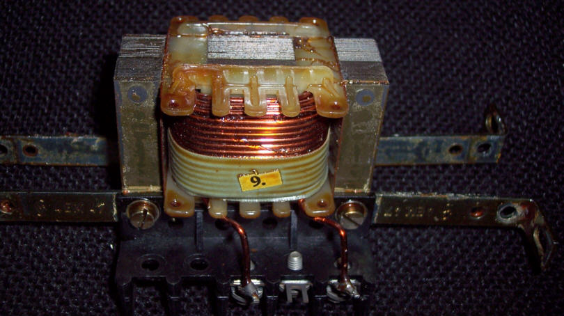

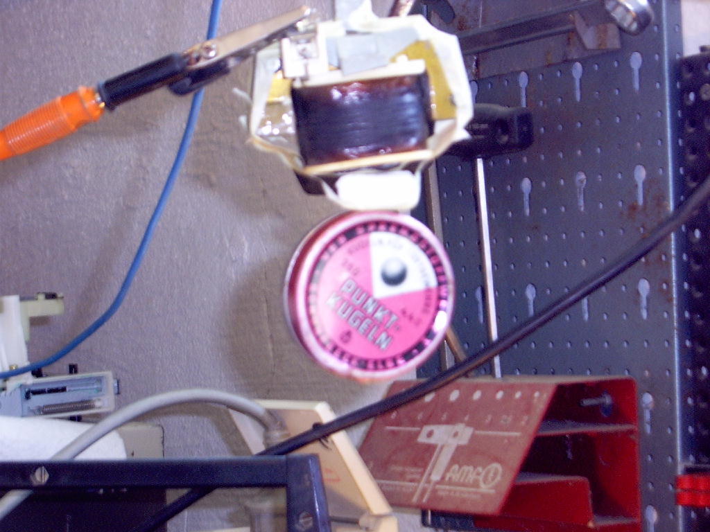

von Roland P. (pram)
Wir haben sowas auch mal in der Schule gebaut.
Der Magnet bestand aus einem ungebauten Trafo (El-Kern
auseinandergenommen und nur noch die E's eingesetzt)
Also Wegmesser diente ein Phototransistor, welcher im Brennpunkt einer
Linse war.
Dahinter war ein diskret aufgebauter PID-Regler und eine stromgeregelte
Endstufe mit 2x 2N3055
Die Schaltung hatten wir damals übrigens aus einer Elektor.
Roland

von Hans-Werner (Gast)
Die schwebende Kugel ist ein gerngewähltes Thema für Studien- und
Diplomarbeiten. Im Anhang aus meinem bunten Sammelsurium folgende
Diplomarbeit.
Also das Teil lief mit 24V und die Stromaufnahme lag im Bereich von
schätzungsweise 3-5 A
Erreichte Abstände <= 5cm bei einer leeren Coladose z.B.

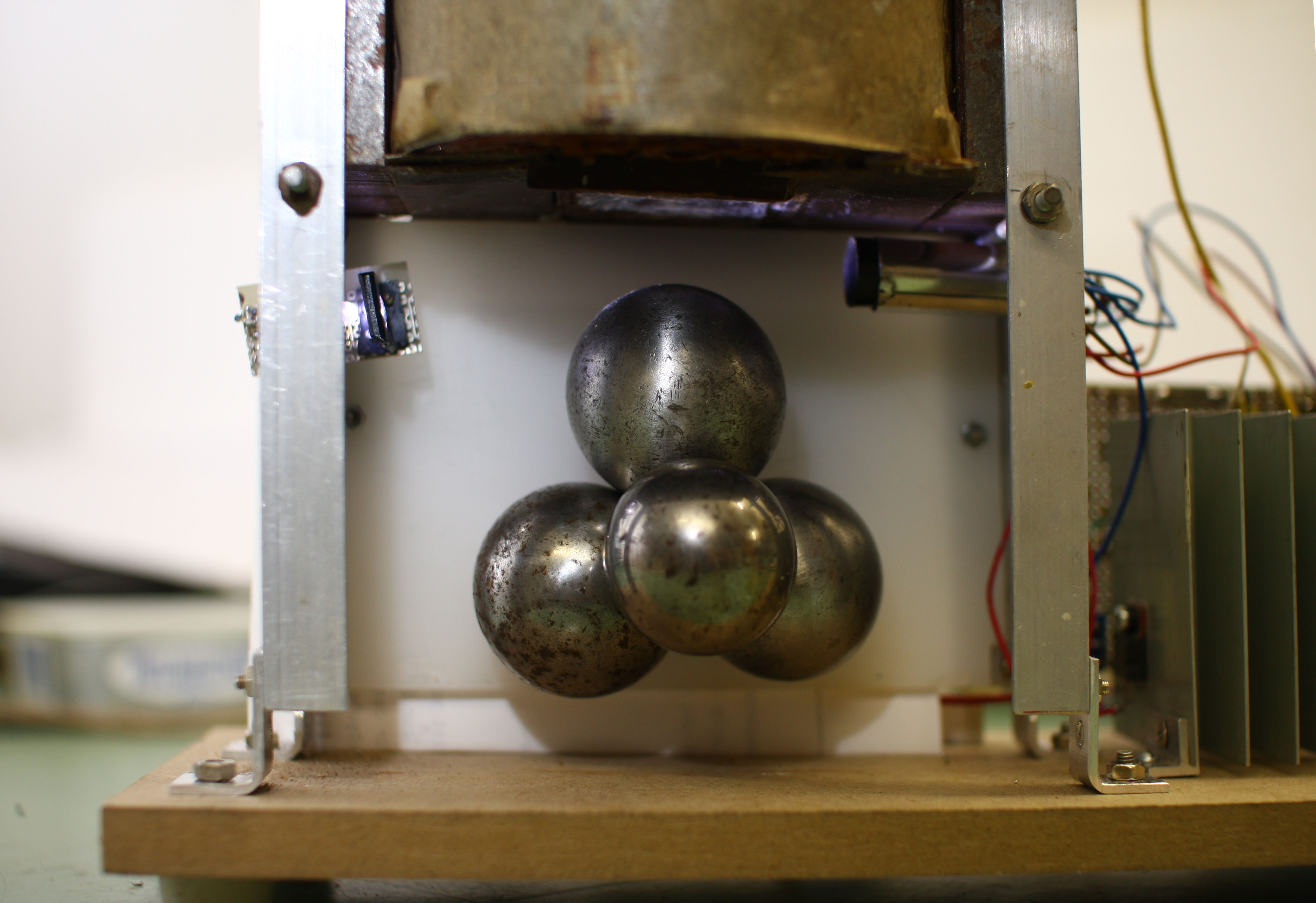

Habe mal angefangen das Eisenteil von einem dicken Hammer mit Draht zu
umwickeln. Sicher eine etwas "rustikale Methode", aber der einfachste
Weg zu einem Elektromagneten zu kommen.

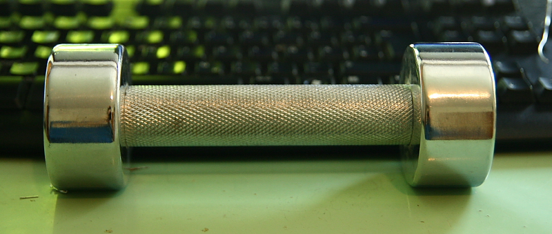

Die Idee mit dem Dauermagneten ist gar nicht so schlecht :))
Mir ist noch die Idee gekommen eine Hantel mit Kupferdraht zu bewickeln
(siehe Bild im Anhang).
Frage an die Elektromagnetenkenner: Würde das Sinn machen?
Grüße
geo
von Axel R. (Gast)
Hantel??
Quatsch (Ihr kommt auf Ideen ;-))
Du brauchst mehrere Dünne, voneinander isolierte Bleche.
wie beim Trafo eben. Ist wohl auch eher kein ganz normales Eisen.
Axelr.

@ Jonny: Ist denn die hantel überhaupt aus Eisen?
Der Metallkern von Trafos ist aus separierten Blechen zusammengesetzt,
um die Wirbelstromverluste gering zu halten. Ich nutze aber den
Eisenkern nicht zum Transformieren ;)). Im Metallkern werden daher kaum
Ströme induziert (Nur wenn eine Regelabweichung vorliegt und sich das
Magnetfeld geringfügig ändert). Es ist daher relativ egal ob ich nun ein
normales Stück Eisen nehme oder nicht.
Das bischen Verlustleistung ist nicht so wichtig.
Die Hantel ist aus Eisen. Ich habe die Idee aber wieder verworfen, da
ich die Hantel 1.) Zum Trainieren brauche und 2.) nun mein Hammer schon
bewickelt und an einer Haltevorrichtung befestigt ist. :))

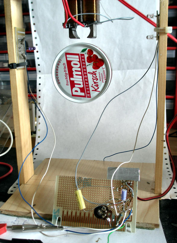

Was die Sensoren betriff: Ich nehme nun einen Laser.
Das Gerüst liegt im Keller und der Leim härtet aus. Wenn das Grobe
soweit fertig ist stelle ich mal ein Bild ein.
Grüße
geo

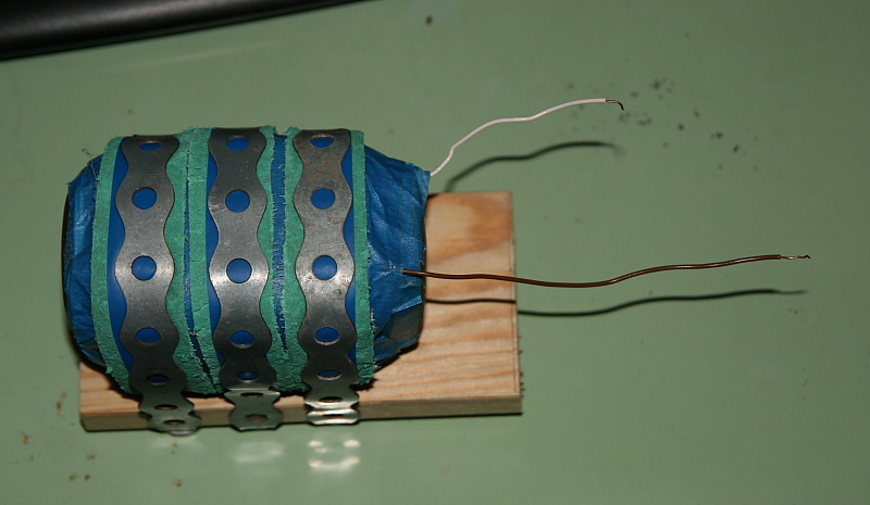

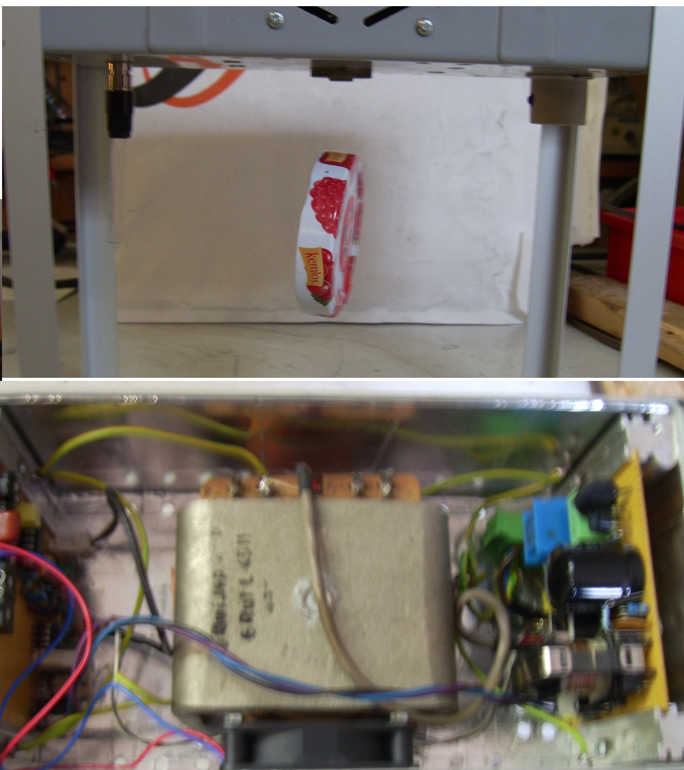

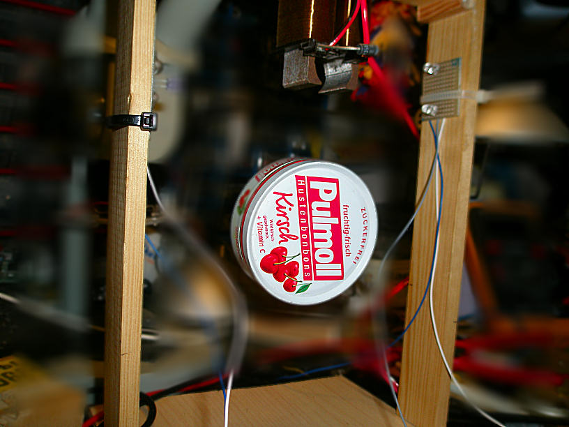

Hier mal der fertige Elektromagnet.
Hast Du den mal an ein Netzteil drangehängt und die Reichweite getestet
Ob der Hammer ein geeigneter Kern ist, wage ich zu bezweifeln. Stahl ist
nicht gerade Weicheisen und ein Stabmagnet konzentriert seine
Feldenergie nicht gerade auf eines der beiden Enden. Ein offener E-Kern
scheint da wesentlich besser zu funktionieren.
@all
Hat eigentlich schonmal jemand diese ganz einfache Schaltung (weiter
oben) vernünftig zum Laufen gebracht ? Bei mir hat es immer nur mit
einem PID-Regler nach viel Einstellarbeit stabil funktioniert.
Jörg
@ Jörg
Den Hammermagnet habe ich schon mal an Strom angeschlossen. Er zieht ca.
3A. Die Reichweite ist nicht so optimal (bei 2cm hebt der Gegenstand
ab), müsste aber ausreichen (Zur Not erhöhe ich den Strom einfach und
lasse das Ding nicht so lange laufen). Mit leichten Gegenständen aus
Blech ist die Reichweite am Besten. Ich werde das Gerüst an dem der
Magnet befestigt wird so auslegen, dass auch problemlos ein Austausch
des Magneten erfolgen kann. Wenn die Reglung einmal klappt und alles
soweit funktioniert, kann der Magnet dann einfach abmontiert werden und
durch einen stärkeren ersetzt werden. Die Sensoren montiere ich an einer
verschiebbaren Halterung, so dass ich an stärkere Magneten anpassen
kann. Der BUZ11 kann ja viel mehr Strom schalten. Ich denke bei einem
guten Elektromagneten mit 10A Stromaufnahme müsste auch ein wirklich
"frei anmutendes" Schweben möglich sein. Sieht ja doch was besser aus,
wenn der Abstand zum Magneten größer ist.
Mal eine Frage am Rande: Warum eigentlich PID Regler? Einen I Anteil
brauche ich doch gar nicht. Genaugenommen müsste es doch ein PD-Regler
sein (Wobei ein P Regler auch schon funktionieren müsste).
jonny

Der Hardwareteil ist nun relativ weit komplettiert. Schweben tut nur
noch nichts, weil die Software fehlt. Die Sensoren funktionieren
einigermaßen. Der AD Wandler erzeugt einen Wert von 520 wenn kein
Hinderniss vorhanden ist und 1020 wenn der Strahl komplett unterbrochen
wird. Ich habe zum Testen eine serielle Verbindung zum PC hergestellt.
Blöderweise stören Lampen relativ stark. (Wenn eine Lampe in der Nähe an
ist, zappelt der Wandlerwert).
Ich denke ich werde hier noch ein bischen optimieren müssen. Auch die
Ausrichtung und Höhe müsste man noch richtig einstellen.
Ich habe nun eine Funktion zum Erzeugen der PWM und eine zum Auslesen
des AD-Wandlers. Der Elektromagnet lässt sich in der Stärke einstellen.
Was nun fehlt ist eine Routine die das Regeln erzeugt. Ich bin mir
momentan noch unschlüssig wie das am Besten zu realisieren ist. Sie
müsste so beschaffen sein, dass Schwingungen unterdrückt werden. Das ist
denke ich das Hauptproblem. Der Gegenstand soll ja nicht hoch und
runterhüpfen und sich aufschaukeln. Ich werde mir die nächsten Tage mal
Gedanken dazu machen...

Ich fang nun an die Regelfunktion zu programmieren (bzw. mir Gedanken zu
machen wie:))  )
Mein Ansatz ist Folgender: Nach dem Resetten des µC wird erstmal der
AD-Wert bei offener Schranke und bei geschlossener Schranke ermittelt.
Ich habe dann zwei Werte. Der minimale Wert ist dann gegeben wenn die
Schranke offen ist (Gegenstand weit weg) und der maximale Wert wenn die
Schranke komplett geschlossen ist (Gegenstand nahe beim Magneten).
Ich nenne die beiden Werte mal Wmin und Wmax.
Irgendwo in der Mitte dieser Werte (die der Position des Gegenstandes
entsprechen) wird dann geregelt damit der Gegenstand schwebt.
Ich brauche einen P- Anteil und einen D- Anteil. Der D-Anteil ist
unbedingt nötig, um Schwingungen zu unterdrücken (Der Gegenstand
schaukelt sich sonst auf).
Das PWM Signal hat eine Auflösung von 10Bit. Der maximale PWM Wert ist
also 1023 (volle Leistung des Magneten). Der AD-Wandler hat ebenfalls
Wenn ich nur einen P-Regler implementiere sieht die Funktion meines
Erachtens so aus:
PWMSignal = 1023  - [  (Wist - Wmin) * 1023/(Wmax-Wmin) ]
Ich brauche aber zusätzlich noch einen D-Anteil. Ich muss also Wist
einmal ableiten (dWist/dt) mit irgendeinem Faktor versehen und diesen
Wert zum Proportionalwert hinzuaddieren.
PWMSignal = 1023  - [  (Wist - Wmin) * 1023/(Wmax-Wmin) +
(dWist/dt)*Faktor]
Wenn das soweit Sinn macht müsste man nun überlegen wie die
Differentiation von Statten geht. Im Prinzip brauche ich ja nur zwei
Wandlerwerte W1 und W2 zu zwei Zeitpunkten t1 und t2 bestimmen und dann
(W2-W1)/(t2-t1) bilden. Für t2 und t1 reicht ja ein qualitativer Wert
(ich muss denke ich nicht bestimmen wie lange eine AD-Wandlung genau
benötigt). Es reicht daher vermutlich einfach die Differenz von zwei
Werten zu bilden und die Anzahl der Wandlerwerte zwischen diesen Werten
zu variieren (ich denke hier muss man ausprobieren).
So weit mal die ersten Gedanken dazu. So langsam lerne ich den
Kondensator in einem neuen Licht zu sehen (schließlich ist der ein
wahrer Rechenmeister wenns ums Differenzieren geht). Vermutlich wäre ein
analoger Rechner mit OPs einfacher gewesen :)). Aber ich denke es ist
auch mal witzig das digital zu machen.
Ihr könnt ja mal über meine Gedankengänge drübergucken (ev. habe ich auf
die Schnelle noch Fehler eingebaut, oder es gibt Hinweise zum
Bessermachen).
Grüße
Jonny
sodele,
habe nun mal einen Test mit reinem P-Regler gemacht. Wie erwartet fängt
der Gegenstand an zu schwingen (erst hat man den Eindruck den Gegenstand
an einem unsichtbaren Haken aufzuhängen und kaum lässt man los fängt er
an zu vibrieren und zappelt schließlich so stark das er runterfällt.).
Ich werde nun mal versuchen den differenziellen Anteil reinzubekommen
(man ist das spannend :)) )
von juppi (Gast)
schlimm wäre es ,wenn es gleich klappt.
Dann könnte es zufall gewesen sein.
mal sehen wie es weitergeht.
MfG

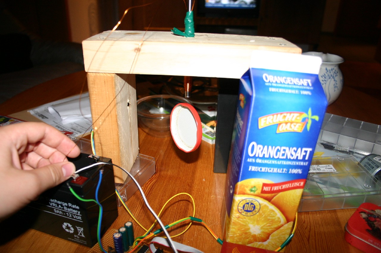

** es schwebt **
von Holger S. (strabe)
wo bleibt das Video !!! Muss ich sehen - Tolle Sache
Gruß Strabe
Okay - ich nehms mal auf und lads auf Youtube hoch :))
von Kai G. (runtimeterror)
Super, bin gespannt!
Hmm... wenn man das echt in einer Woche hinkriegt wär das mal was Nettes
für zwischendurch :)
So habs mal hochgeladen. ;)
http://www.youtube.com/watch?v=nSpcSB0m8Vg
von Benedikt K. (benedikt)
Nicht schlecht !
Wiviel Strom zieht das ganze denn so in etwa ?
Insgesamt ca. 3A. Der Magnet wird jedoch ziemlich warm nach einiger
Zeit. Ich vermute mal das hier die Wirbelströme dann doch zu Buche
schlagen(oder die Wärme wird einfach nicht ausreichend abgeführt) . Bis
der Hammerklotz dann wieder abgekühlt ist, vergeht locker ne Stunde ^^.
Das Einstellen des richtigen D-Wertes war etwas mühsam. Ich habe erstmal
2 Stunden damit verbracht am Code zu werkeln. Letztlich ist der Code
aber ziemlich einfach. Es waren nur die Faktoren die erstmal stimmen
mussten.
Klappt aber dennoch überraschend gut. Ich war ziemlich verblüfft als das
Ding plötzlich schwebte, weil ich schon gar nicht mehr drann geglaubt
hatte.
Jetzt wo es funktioniert hätte ich schon mal Lust ein größeres Exemplar
zu basteln wo auch der Abstand zum Magneten größer ist.
Das heißt, die Spule müsste man für Dauerbetrieb also noch optimieren ?
Hat jemand eine Idee, was man da verbessern könnte ? Ein E-Kern bringt
sicher  eine Verbesserung, aber bei dem laufen die Feldlinien relativ
dicht am Kern entlang, ist ein stabförmiger Kern wie hier auf große
Entfernung vielleicht sogar besser ? Was sagen die Magnetfeldexperten
dazu ?
von Dieter (Gast)
Siehe Diplomarbeit weiter oben. Dickes Ding! Leider wird nicht drauf
eingegangen, ob sie es geschafft haben, die Kugel drehen zu lassen.
@Benedikt,
Ich denke die lässt sich noch optimieren. Das Teil ist auch ziemlich
schwer (dafür das die Reichweite nur ca. 2cm ist). Vermutlich ist es
besser einen dünneren Kern zu nehmen und mehr Windungen. Dann reichen
bestimmt auch 1A für dieselbe Leistung und man kann das Ding dauerhaft
an lassen. Ich habe allerdings auch den Hammer mit einigen Laagen
Klebeband umwickelt um den Draht  stabil zu befestigen (Da ist es kein
Wunder das die 15V * 3A = 45W nicht vernünftig weg können). 15 Minuten
kann man das Teil aber problemlos anlassen. Wenn man länger wartet
verbrennt man sich aber bald schon die Pfoten am Metall (Der Hammer hat
auch ne ziemliche Wärmekapazität).

eine dicke Schraube mit sehr vielen Wicklungen versehen(Dadurch lässt
sich der Magnet auch gut befestigen). Der Stromverbrauch wird
entsprechend minimiert.
@Dieter - Wow das ist ein ziemlicher Brocken. Die Kugel hat auch nen
ziemlichen Abstand.

@Jonny
Sehe ich das richtig, dass du eine IR LED + Sensor dicht unter dem
Magnet angebracht hast ? Also über dem Objekt ?
Ich glaube ich werde das ganze mal nachbauen...
Ich habe gerade mal nach Spulen gesucht und eine Filterspule gefunden,
die ich irgendwo mal ausgebaut hatte. Diese hatte schon den Kern schön
nach E und I Bleche Sortiert, so dass ich nur den I Kern entfernen
musste.
Diese ist für 8A Dauerbetrieb spezifiziert, wurde aber auch bei 20A nur
leicht warm. Dann beträgt der Abstand etwa 3cm ab dem eine Dose
hochspringt. Bei etwa 40A sind es rund 5cm. Dann wird die Spule aber
schnell ziemlich heiß. Da die Spule sehr niederohmig ist (etwa 50mOhm)
sollte dank PWM die Stromaufnahme bei 12V bei etwa 2A liegen, je nach
Abstand.
Hat jemand eine Idee wie das funktioniert ?
@Benedikt,
Ja genau - Meine ursprüngliche Idee die Sensorik unter dem Objekt
anzubringen war nicht praktisch, da man so ja an eine bestimmte
Objektgröße gebunden ist.
Wenn der Sensor drüber ist, kann man beliebig große Objekte schweben
lassen.
Der Magnet sieht gut aus. Der große Vorteil von PWM liegt darin das man
kaum Verlustleistung im Transistor hat. Man kann ja auch mehrere
Leistungs-FET parallel schalten. Auf diese Weise lassen sich schon recht
große Ströme regeln.
Ich habe nur festgestellt, dass mein BUZ11 bei 5V Gatespannung noch
nicht so richtig niederohmig wird. Er wird aber dennoch bei 3A
Stromaufnahme noch akzeptabel warm (ich habe ihm einen kleinen
Kühlkörper spendiert). Ich werde mal das PWM signal vom µC auf 12V
vergrößern und schauen wie sich das auf die  Wärmeentwicklung auswirkt.
Laut Datenblatt ist der Drainstrom bei 12V wesentlich höher (und damit
der Widerstand wes. geringer) als bei 5V.
Die Schaltverluste sind bei 4KHz bestimmt nicht hoch.

von Uhu U. (uhu)
Wie wirkt sich denn das Loch für den Hammerstiel im Magnetkern aus?
Müßte doch wie ein zusätzlicher Luftspalt wirken und das Feld schwächen,
oder?
@Uhu,
Ich denke der magnetische Fluss fließt dann einfach um das Loch herum.
Dadurch   wird der Fluss m.E. nicht geschwächt (um die Löcher herum ist
die Flussdichte im Eisen dann einfach größer). Anders sähe das aus, wenn
das Loch ein richtiger Spalt wäre, der quasi den Hammer in zwei Hälften
teilen würde. Dadurch würde sich der magn. Widerstand beträchtlich
erhöhen (Da nun der Fluss komplett durch Luft muss und sich nicht mehr
vorbeimogeln kann) und der magnetische Fluss würde geringer werden. Ich
bin aber mittlerweile zu dem Schluss gekommen das ein dünner Eisenstab
besser geeignet ist. Dadurch ist der Fluss konzentrierter (B ist
größer). Ich brauche ja nur ein konzentriertes Feld an dem ich den
Gegenstand "aufhänge". Der Hammer ist natürl. ziemlich breit (dadurch
ist die Flussdichte geringer bei gleichem Fluss). Das Feld ist dann aber
auch breiter.
Jankey wrote:
> ich hatte das extreme problem das die Spule
> so träge war das ich im Freilaufkreis Widerstände eingebaut habe um das
> Magnetfeld der Spule schneller ändern zu können.
Wie hat sich das ausgewirkt ?
Ich habe nämlich momentan das Problem, dass die Regelung schwingt, was
dazu führt, dass die Dose vibriert. Schwere Dosen macht das nicht viel
aus, aber leichte springen hoch und fallen dann runter.
Die Stromaufnahme der Schaltung liegt bei etwa 0,5-3A bei 14V, je nach
Gewicht des Objekts. Den Spulenstrom kann ich nur schätzen, müssten aber
etwa 10-30A sein. Abstand Objekt-Spule: ca. 2cm.
@ Jankey
Bei meinem Teil schweben nur leichte Objekte. Bei einer massiven Kugel
würde das bei mir nicht funktionieren denke ich. Probleme mit der
Trägheit habe ich im Prinzip nicht. Bei einem so starken Magneten muss
aber auch viel mehr Feldenergie beim Ändern an/ab gebaut werden. Wenn
der Spulenwiderstand zb. zu groß ist, ist auch die Zeitkonstante zu
groß. Die Feldenergie muss ja elektrisch verbraten werden. Ich denke man
benötigt auch eine ziemlich dicke Freilaufdiode (ist denke ich besser
eine dicke Diode zu nehmen als Widerstände, da die auch in
Vorwärtsrichtung Leistung verbraten).
@uhu,
Wenn das Eisen um das Loch in die Sättigung gerät, hat man sehr starke
Einflüsse (Im schlimmsten Fall wirkt das Eisen dann wie Luft). Keine
Ahnung wann das passiert und ob das bei mir schon Auswirkungen hat.
@ Benedikt,
genau das Problem hatte ich am Anfang auch. Ich habe dann den D- Anteil
vergrößert um die Schwingung zu dämpfen. Nun klappt es ganz gut (ein
bischen vibrieren tuts aber auch bei mir). Ein weiteres Problem könnte
ev. darin liegen das man den AD-Wandlerbereich nicht richtig ausnutzt
(wenn die Spannung am Sensor sich nur um 1V ändert, aber mein Wandler 5V
Referenz benutzt, verschenkt man Auflösung wodurch man dicke Sprünge in
der Regelung hat die dann die Schwingung verstärken könnten).
Schweben denn schwerere Gegenstände schon?
EDIT: Bei mir liegt der durchschnittliche Strom auch so bei 3A. Ich bin
bislang davon ausgegangen das der Spulenstrom sich auch bei 3A
einpendelt (Die PWM müsste ja geglättet werden bei der Frequenz)
Grüße
jonny
Ich habe bei mir den Bereich nahezu voll ausgenutzt:
Als IR Diode habe ich eine SFH4550 mit hoher Leistung und niedrigem
Abstrahlwinkel verwendet. Zusammen mit einem Fototransistor mit
Tageslichtfilter, der dazu noch von außen in die Holzkonstruktion
gesteckt wurde, um Streulicht auszublenden, erreiche ich so fast 0V mit
verdeckter LED und fast 5V wenn die LED ungehindert auf die Fotodiode
scheint.
Kommt auf die Definition von schwer an.
Ich bekomme eine Pulmoll Dose, beschwert mit 3 Mignonbatterien
problemlos zum schweben (2cm Abstand). Allerdings zieht die Schaltung
dann 2,5A bei 25V...
Die Spule ist mittlerweile aktiv gekühlt, was die Kerntemperatur bei
etwa 30° hält, aber die Spule wird bei 15V 1A trotzdem rund 70° heiß.
Der Strom ist vermutlich um einiges höher, da das ganze ja eine Art
Schaltnetzteil ist: Die Spule bekommt nur kurz Strom, in der restlichen
Zeit fließt der Strom über die Diode weiter. Wenn das Tastverhältnis
also z.B. 25% beträgt, und die (mittlere) Stromaufnahme bei 2A liegt,
dann wird der Spulenstrom irgendwo bei fast 8A liegen.
Naja immerhin schwebt schon was:)) Ging ja ziemlich fix. Ich grübel
grade ob die Windungszahl von 200 nicht ein bischen gering ist.
Integral H ds = I*N
bzw. wenn man davon ausgeht das die Feldstärke entlang einer Feldlinie
überrall gleich ist:
H*s = I*N
H = I*N / s
B = (µ0  µ  I * N) /s
Die magnetische Flussdichte steigt also proportional mit der
Windungszahl an.  Ich kann natürlich statt der Windungszahl auch den
Strom erhöhen.
der Vorteil von vielen Windungen ist der geringe Strombedarf. Der
Nachteil ist  der hohe Widerstand (Mehr Windungen = mehr ohmscher
Widerstand) wodurch die Spule träger wird.
Ich denke aber das man gar nicht so krasse Geschindigkeiten beim
Auf/Abbau des Feldes benötigt. Es macht sicher Sinn die Windungszahl zu
erhöhen.
Irgendwann wirkt sich dann die Trägheit aus (Muss man irgendwo den
Mittelweg finden). Stell dir mal vor du hast 2000 Wdg, dann benötigst du
nur noch ein zentel des Stromes (im Vergleich zu 200Wdg)
Ev. dämpft die Trägheit ja auch Schwingungen bis zu einem gewissen Grad.
Ich habe gerade mal 50 Windungen...
Wenn ich jetzt keinen Denkfehler habe, dann dürften mehr Windungen
Energiemäßig besser sein:
Wenn man den Strom verdoppelt, vervierfacht sich die Leistung (da
P=I²*R). Wenn man dagegen die Windungszahl verdoppelt, verdoppelt sich
nur die Leistung.
@ Benedikt,
Stimmt! Habe ich noch gar nicht bedacht (soweit ich das sehe ist da kein
Denkfehler drinn). Ich denke 50 Wdg sind definitiv zu wenig.

von Jörg R. (Firma: Rehrmann Elektronik) (j_r)
@Benedikt K.:
> nur die Leistung.
So darfst Du das nicht rechnen: Schließlich hat die Spule auch einen
begrenzten Wicklungsquerschnitt. Doppelte Windungszahl -> doppelte
Drahtlänge -> halber Drahrquerschnitt -> 4-facher Spulenwiderstand ->
gleiche Leistung bei halbem Strom.
Wenn Du also den Kern mit Kupferdraht vollwickelst hat er immer die
gleiche max. Leistung, egal wieviel Windungen drauf sind.
Sehr viele Windungen sind insofern interessant, als man dann die Spule
direkt mit Netzgleichspannung betreiben kann. Damit wird das Netzteil
deutlich kleiner. Dafür sind bessere Isolationsmaßnahmen notwendig.
Jörg
Interessant ist, dass bei allen die Leistung in etwa gleich ist, obwohl
die Windungszahlen stark unterschiedlich sind.
Jonny: 200Wdg. 3A bei (vermutlich 12V) = 36W
Ich: 50Wdg. 2A bei 12V = 24W
Wigbert: vermutlich >1000Wdg. 0,3A bei 100V = 30W
Was könnte man an der Spule also noch optimieren ?
von Wigbert P. (wigbert) Benutzerseite
Also ich sehe bei mein Experiment Reserven im Kern.
Der ist eher bescheiden. Wenn man ein E-I Kern aufbauen würde,
und die Kugel statt des I.......
Wigbert
@ Benedikt,
Ich weiß gar nicht wie viele Windungen ich habe. Ich habe einfach
gewickelt bis mir die Lust verging. Ich denke es könnten auch locker
mehr als 200 sein.
Wenn ich die Spule an 15V Gleichstrom hänge zieht der Magnet ca.3A.
So ganz verstehe ich auch die Rechnung mit der PWM nicht. Wenn ich ein
Tastverhältnis von 100% (entspricht Gleichstrom) habe zieht der Magnet
3A wenn das Tastverhältnis kleiner wird entsprechend weniger. Wie soll
der Magnet mehr Strom ziehen als der mittlere Strom der mir vom Netzteil
angezeigt wird?
Oder habe ich da was falsch verstanden? Habe nochmal den Beitrag von
weiter oben durchgelesen. Ich habe ja auch noch einen dicken Elko
(470µF) parallel zur Spule.Wenn das PWM signal grade auf 0V ist, wird
die Spule dann nicht aus dem Elko weitergespeist?
Grüße
jonny

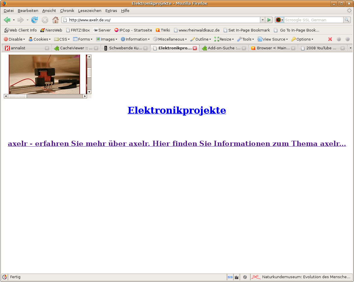

Kann es sein, daß du die Seite mit einem Baukasten gebastelt hast?
Sollte man nicht machen, kommt nur Mist dabei raus, vor allem, wenn das
Teil für diesen weit verbreiteten, aber mit maximaler Ignor- und
Arroganz gebastelten Browser geschrieben wurde.
Im Ernst: Bilder in einer Scrollbox - das ist doch völliger Blödsinn.
Als könnte ein Browser nicht von Haus aus Rollen...
Nimm doch Kompozer - damit kriegst du es auch ohne großartige
HTML-Kenntnisse 100 mal besser hin, als mit einem Baukasten.
von Axel R. (Gast)
Ist mitm NVU gemacht worden.
Bei meinem Firefox2.0.0.14 sieht alles prima aus (naja bis auf die kurze
Weiterleitung durch de.vu.)
Geh mal direkt auf die freenet Seite
http://freenet-homepage.de/Yetirobot/
ist alles in Tabellen gepackt und ohne viel Schnickschnack gemacht.
Direktlink auf die Fotos usw. Da ist auch kein Scrollbalken odersowas.
Den Baukasten kannste vergessen, ist klar. Hatte ich schon mitbekommen.
Daher hatte ich mir den NVU Komoster installiert.
wer weiss, was da bei deinem Browser verstellt ist, k.A.
Axelr.
von Uhu U. (uhu)
In meinem Browser ist nichts verstellt. Das ist Firefox 2.0.0.14 unter
Ubuntu 7.10.
Das liegt wohl an dem iframe, in das die Seite reingezogen wird.
von eProfi (Gast)
Zurück zum Thema:
"Vor allem weil an der Diode ja im schlimmsten Fall 0,7V Spannung
abfallen, die der Elko in verkehrter Polarität abbekommt. Auf Dauer
könnte das dem Elko wehtun. Ich weiß aber nicht ob sich der Elko
überhaupt so weit entläd.
Wenn der Kondensator die PWM-Spannung glättet, bekommt die Spule nicht
diese aprupten Flanken ab (sondern nur einen langsamer schwankenden
Mittelwert).
Oder sehe ich das falsch?
Tut mir Leid, aber ein C parallel zur Spule ist ziemlicher Unfug.
PWM im Zusammenspiel mit einer Spule bewirkt, dass ein konstanter Strom
fließt, aber die Spannung eine Rechteckspannung mit Amplitude = VCC sein
muss. Mit C wird die Endstufe ein Kuddelmuddel aus analog und digital.
Das soll wie eine Class-D-Endstufe funktionieren.
Ein Freund baute mal vor langem ein solches Teil analog, funktionierte
ohne viel Abgleich erstaunlich gut.
Auch er verwendete als Magnet einen EI-Trafo, von dem er den I-Kern
abtrennte. Die Primärwicklung und Sekundärwicklung in Reihe geschaltet
(richtigherum, so dass die Felder sich addieren).
Meiner Erfahrung nach ist die Kupfermenge entscheidend für die effektive
Stärke des Magneten. In der Arbeit verwenden wir sogar rechteckigen
Draht, um durch hohen Füllfaktor möglichst viel Kupfer auf den Kern zu
bringen.
Hallo eProfi,
Den Elko habe ich vorher anders angeschlossen - also an Source und den
anderen Anschluss der Last. Leider hatte ich dauernd Störungen auf dem
µC (Die auch durch Maßnahmen wie Abblock-C nicht zu verhindern waren)
Ich habe dann kurzerhand den Elko parallel zur Spule
angeschlossen(Beinchen hoch und festgelötet). Seitdem funktioniert die
Reglung einwandfrei und es gibt nicht die geringsten Probleme oder
Störungen.
Selbstverständlich hast du Recht: Es ist keine unbedingt saubere
Lösung(Das eine Spule Ströme glättet ist mir klar). Aber mein Instinkt
sagte mir: Schließ den Elko parallel zur Spule an (da es dann
funktionierte habe ich mir nicht die Mühe gemacht eine andere Lösung zu
finden und da ist es mir auch ziemlich egal was "Unfug" ist oder nicht -
Hauptsache es tut ;)) )
Die Realisierung mit analogen Rechnern (eine OP- schaltung ist nichts
anderes als ein analoger Rechner, der Ableitungen berechnen kann für den
D-Anteil und entsprechend den P-Anteil bestimmt) ist sicher das
einfachste. Es ist einfacher einen Kondensator damit zu beauftragen ein
Differenzial zu bilden als eine Ableitung im µC nachzubilden. Die Idee
mit dem µC hat mich aber dennoch gereizt, da sie mit weniger Bauteilen
auskommt und sich auch neue Möglichkeiten bieten. Eine
Operationsverstärkerschaltung müsste immernoch an einen Treiber
angeschlossen werden der die PWM generiert (Das macht direkt der µC).
Grüße
jonny

von Hauke R. (lafkaschar) Benutzerseite
Mein erstes Objekt schwebt: Ein Deckel vom Einmalglas :D
Mein E-Magnet ist so etwa das unoptimalste was es gibt, ist eine Achse
aus einem Laserdrucker :P mit 4 Lagen Kupferdraht umwickelt. Wird auch
sehr schnell Warm leider, da muss noch was neues her.
Was mir noch aufgefallen ist:
Je näher ich das Objekt am Magneten schweben lassen will, desdo höher
muss ich die verstärkung vom P und D teil wählen (D immer 10* größer als
P), damit das ganze nicht schwingt. Woran liegt das? Muss man den P
anteil vielleicht zu nem "E(xponentiellen)" bzw. Quadratischen anteil
machen?

Hey Hauke,
Klasse! Sieht super aus.
Der D- Anteil ist ja nichts anderes als die Berücksichtigung der
Geschwindigkeit des Objekts. Umso näher der Gegenstand am Magneten ist,
umso größer ist dessen Beschleunigung (Geschwindigkeitsänderung) durch
Änderungen des Magnetfeldes.
2 Newtonsches Axiom:
Kraft = Masse * Beschleunigung
Beschleunigung = Kraft/ Masse
Der D- Anteil muss dafür sorgen, dass aprupte Positionsänderungen durch
eine entsprechend starke Gegenmaßnahme gedämpft werden. Ansonsten geht
das Schwingen los.

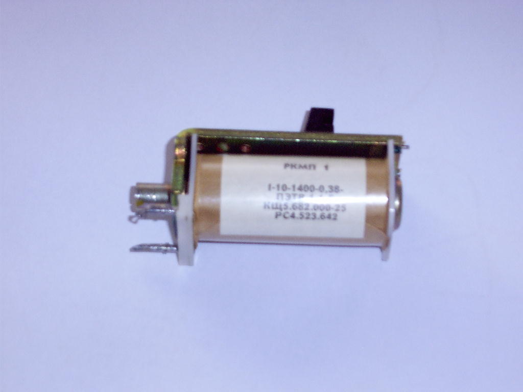

russisches Postrelais(denke ich mal)
bei 10V=/ 8A!! schafft die Spule eine Büchse von 3cm Abstand nach oben
zu ziehen.
Kann mir mal einer ein Mostreibertyp für das Projekt nennen?
Wigbert
Hallo Wigbert.
hehe - russische Technik ist eben was stabiles 'g'
Ich habe als Treiber den BUZ11 genommen (ist aber nicht wirklich 5V
tauglich und wird daher etwas warm). Der IRL3803 Power N-Kanal FET ist
jedoch 5V tauglich und kann sogar bis über 100A schalten (für den Fall
das du mit einer 5V PWM steuern willst sehr gut geeignet).
> zu ziehen.
Nach wievielen Sekunden brennt die Spule durch ? Ich glaube kaum, dass
die länger als ein paar Minuten durchhält.
Dank Euch erst mal für die Treibertypen
@Benedikt K
Ich wollte es genau wissen:
5 min Betrieb: 10V 8A erwärmte sich die Spule von ca 26°C auf 40,3°C
@Jonny Obivan
bin selbst ein bisschen positiv überrascht.
Wigbert
Wie groß ist das Teil ? Ich hätte dem Bild nach auf 5cm Länge geschätzt.
Wenn es aber 5 Minuten lang 80W verträgt, und nur 40° heiß wird, dann
muss es aber sehr viel größer sein.
hier mal meine aktuelle Version zur Ansicht.
Marmeladenglasdeckel mit breitem glatten Rand eignen sich besonders gut.
Es gehen aber auch dünnwandige Hohlkörper in Form von Kugeln oder Dosen.
Der Magnet ist ein uralter Lautsprecherelektromagnet mit neu bewickelter
Spule. Sowas dürfte heutzutage aber kaum noch zu bekommen sein, da
entsprechend alte Radios inzwischen einen gewissen Sammlerwert haben und
nicht mehr zum Ausschlachten zur Verfügung stehen.
Ähnlich gute Ergebnisse brachte ein "entjochter" E-78/32-Kern, der mit
ca. 1000 Wdg. 0,4 mm Lackdraht bewickelt war und bei ca. 30 V, 500 mA
betrieben wurde.
Um das Gerät kompakt zu halten, habe ich in der neuesten Version die
Spule direkt mit Netzgleichspannung und PWM betrieben. Im Bild ist ein
Lüfter neben dem Magneten zu sehen. Dieser ist wegen der kompakten
geschlossenen Bauweise nötig.
Jörg
was lese ich da ab,
muss natürlich statt 8A ->0,8A heissen.
Ist mir jetzt peinlich !!!(wohl schon das Alter)
Wigbert
Laut Aufdruck ist das Ding mit 0,38 mm dickem Draht bewickelt.  Bei
einer Stromdichte von 2,55 A/mm² wäre er mit 290 mA dauerbelastbar.
Danke für die "Nachhilfestunde" Jörg.
Ich denke das Relais ist eine ungefährliche Variante, und mit Kühlung
machbar.
Wigbert

von Wattsi (Gast)
ich habe mir sowas gebaut, allerdings ist die Regelung analog.
Wie einige Voredner habe ich einen EI Eisenkern genommen (gefunden)
Eisenkern: EI 150 zerlegt, die Is weggelassen und wieder geschichtet.
Die Kugeln sind ca 300 gr 4cm Durchmesser. Habe ich aus einer
Kugellagerverwertung für Pfennige (ist schon lange her).
Lichtschranke(zw. Kugel und Magnet): LDR03 Photowiderstand mit ca 10mm
Durchmesser in einem schwarzen Rohr um das Fremdlicht abzuschirmen und
Photodiode (weiß) wie sie als Taschenlampe dient. Der PID Regler ist
recht kniffelig.
Das Leistungsteil habe ich umschalbar analog/ PWM.
Analog wird der Transistor 2N3055 ganz schön warm....
Ich würde erstmal zum analogen Aufbau raten. Wenn dann alles geht, kann
man mit dem Prozessor weiter machen.
Ach ja: Bei der Auslegung der Spule solltest du bedenken, dass die
Betriebsspannung bei PWM ausreichend hoch sein sollte, um eine kleine
Zeitkonstante zu erreichen. Sonst ist die Kugel schon aus der
Lichtschranke gefallen, bevor sie das Magnetfeld zurückholen kann.
Spannung 24V Strom 5-8A. Nach einer halben Stunde muß ich abschalten.
Wenn mir noch jemand sagt wie ich *jpg dateien anhängen kann, gibt es
Fotos.
Wolfgang

Die Wicklung des Magneten wurde mit 1,5mm Cul Draht gewickelt und hat
ca. 2 Ohm. Kupferlackdraht bekommt man bei Motorwickeleien.
Du könntest aber auch im Wertstoffhof mal nach Trafos für Halogenlampen
suchen. Die haben Primär- und Sekundärwicklung aus Sicherheitsgründen in
getrennten Kammern. Vom EI-Kern das I abschneiden, wenn möglich die
Primärwicklung entfernen und den so entstandenen Platz durch die
Sekundärwicklung eines gleichen Trafos ersetzen. Fertig!

von Axel R. (Gast)
meine Pulmoll-Dose hängt sicher wie an einem Haken ;-))
(Man möge mir die Unordnung verzeihen)
Beide Spulen parallel 700mA bei 30Volt.
Axelr.
edit:
ist ja kaum zu sehen, meine Unordnung .- ich hab' nichts gesagt
@ Axel,
Kirsche schmeckt mir auch besser.
Ne im Ernst: Sieht aber gut aus! Ist der zweite Empfänger dazu da eine
Kompensation bezügl. Umgebungslicht zu erreichen? Wieviele Windungen
haben die Spulen zusammen?
Grüße
Jonny
Ohne Magnet oder ähnliches ist anscheinend kein niedrigerer
Energieverbrauch möglich: 30V 0,7A sind 21W, ähnlich dem der anderen
Aufbauten. Nur der Abstand scheint etwas niedriger zu sein, daher auch
der kleinere Energieberbrauch.
Die Wahl der Spule ist also wirklich ziemlich egal. (Diese scheint jetzt
sehr viele Windungen im Vergleich zu z.B. meiner zu haben).
von Axel R. (Gast)
Ich habe die nicht selber gewickelt, zählen ist also eher schlecht ;-(
Das Gebilde war mal eine Laugenpumpe von einer Waschmaschine.
In der Ausbuchtung unten zwischen den beiden Polhälften lief der Rotor.
Das war ein Magnet in Plastik, wo dann die "Schaufel" drann war.
Ich kann mal den Gleichstromwiderstand und die Induktivität messen.
edit, zu schnell auf SUBMIT gerückt.
der zweite Empfänger sollte mal gegenlich kompensieren.
Muss ich aber noch dichter drann setzen. War ich zu optimistisch.
Abstand ist noch etwas mehr drinn, wird aber "wacklig"

von Axel R. (Gast)
Der Gleichstromwiderstand beträgt 47 Ohm und die Induktivität ist
400mHenry.
Die Pulmoll Dose ist, nebenbei bemerkt, mit 3x R6 Akkus "beschwert".
Die Schaltung ist oben genannte, eingescannte Schaltung:
http://www.mikrocontroller.net/attachment/preview/36053.jpg
BCW40 als Fototransistor, SC238(BC548), SF828D(bC639) und SD349(BD239)
in der Endstufe auf einem kleinen ALU Winkel.
Der Strom regelt sich auf ca 550-600mA ein, überm Endstufentransistor
fallen gut 3Volt im eingeregelteten Zustand ab. Wird alles seeehr
warm...
Leider lässt die Originaldimensionierung keine große Regelung zu.
dreht man den Regler nur ein kleines Stück, wird bereits so viel
Magnetkraft der Regelung überlagert, das die Dose sicher nach oben
gezogen wird.
Wählt man den Abstand der Lichtschranke großzügiger, fängt die (noch
unbeschwerte) Dose an auf-und ab zutanzen.
Ich werde den 680K mal gegen einen 2M2 tauschen. den 3K3 habe ich schon
auf 18K gestzt, den 2u2 auf 680n herabgesetzt. Im Original hat die Spule
ja auch nur 15Ohm, entsprechend sind höhere Ströme für die
Treiberleistung erforderlich. Der BE-Widerstand 56 Ohm ist bei mir ein
470 Ohm.
Man kann über die Betriebsspannung einiges erreichen. Aber das soll ja
eigentlich nicht sein...
Lichtempfindlich ist es auch noch sehr. man bekommt mit Blitzlicht
reproduzierbare, spektakuläre Abstände hin ;-))
Man muss nur die Lichtschranke mit dem Blitz treffen.
Hier habe ich die Unordnung nun aber doch etwas kaschiert ;-)
