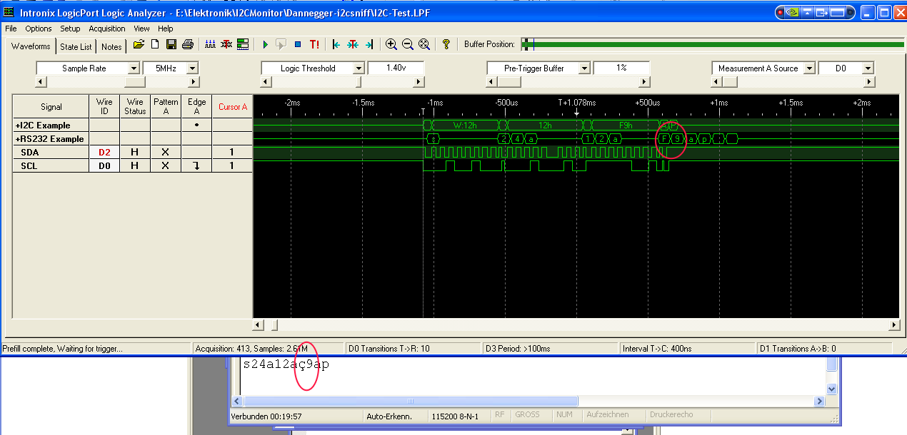

von Klaus L. (kllei)
Hallo Peter,
vielen Dank für den Code, der kommt mir gerade recht ;-) Auch wenn er
wieder so ausgefuchst ist, das man sämtliche Datenblätter braucht um das
halbwegs nachzuvollziehen... g
Ich habe ihn heute mal ausprobiert und leider ein paar kleine
Problemchen mit der Terminalausgabe. Komischerweise werden einzelne
Character immer wieder mal falsch angezeigt. Eine Gegenprobe mit dem
LogicPort zeigt aber, das der Tiny85 mit 115200 Baud die korrekten Werte
sendet. Jedenfalls kann der Logicport die Werte richtig interpretieren.
Das passiert auch bei kleineren Sequenzen. Welche Terminalemulation
benutzt Du? Bei mir gibt es die Fehler sowohl mit Hyperterm als auch mit
Bray, Superterm und auch HTerm. Einzig das in CodeVision eingebaute
Terminal funktioniert einigermaßen. Oder ist nur mein Rechner zu
langsam?
Im Anhang der Screenshot.
Um längere Sequenzen zu sniffen wird es sich wohl lohnen auf einen
Tiny861 zu portieren, oder meinst Du das ist Overkill?
Vielen Dank für einen Tipp.
Grüße,
Klaus
von Peter D. (peda)
Ich hatte mit Hyperterm auch öfters falsche Anzeigen. Wenn man aber in
eine Datei gelesen hat, klappte es. Mit HTerm hatte ich keine Probleme.
OK, danke für Deine Info, hat wohl schon etwas mit der Emulation zu tun.
Komische Sache.
> Wozu?
> Der hat doch auch nur 512 Byte SRAM.
Ja, da hast Du Recht, der USART kann dort ja nicht gleichzeitig mit dem
USI Interface benutzt werden. Das scheint nur beim Tiny2313 zu gehen. Da
habe ich die Featureübersicht von Atmel falsch interpretiert.
Danke!
Klaus
Hallo Peter,
> So, ich hab den Sniffer nochmal gepimt.
> Er hat jetzt 501 Byte Sendepuffer und kann max 460800 Baud.
> Dafür mußte er in Assembler geschrieben werden (126 Words groß).
Na endlich mal ein anschauliches Beispiel für die Diskussion: ...für
zeitkritische Anwendungen Assembler nehmen, braucht weniger
Ressourcen...
Doppelt so viel Ram zur Verfügung und 4 fache Geschwindigkeit möglich.
Super Sache!
Der Logicport dekodiert die 460800 Baud jedenfalls einwandfrei,
ebenso ein Tiny2313 (direkt verbunden) der die Daten auf ein LCD
ausgibt.
Im Unterschied zur ungepimpten C Version zeigt mein Display hier auch
keine Übertragungsfehler an. (Ich hatte eher mein LCD Terminal in
Verdacht, das das zu langsam ist)
Möglicherweise hatte die alte Version doch ein paar Jitter im seriellen
Takt. PC kann ich mangels geeignetem Übertrager nicht testen.
Nochmal vielen Dank für den Code, jetzt muß ich nur meinem LCD noch
einen Empfangspuffer einbauen, damit nichts verlorengeht.
Viele Grüße,
Klaus

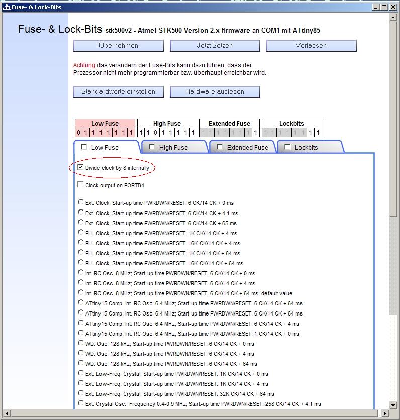

von AVR Nixkönner (Gast)
Hallo Forum,
auf dem Gebiet der AVR bin ich ganz neu, und beginne jetzt mit den
ersten
Gehversuchen.
Als Einstieg wollte ich den I²C Sniffer nachbauen.
Die HW ist kein Problem, die Pinbelegung für Data, Clock und TXD hab ich
aus dem ASM File...
Was ich mir nicht erklären konnte, ist die Einstellung der Fuse.
Kann mir da mal wer auf die Sprünge helfen??
Was mache ich mit "Divide clock by 8 internally" ???
vielen Dank
ein AVR Nixkönner
Hast Du die Fusebeschreibung mal übersetzt?
Möchtest Du einen langsameren Takt als mit dem Baudratenquerz?
Nein? Dann den Haken wegmachen.
HTH,
Klaus
Hallo Klaus,
da liegt mein Problem! Woher weis ich, ob der Teiler für das Programm
vom Peter aktiv sein muss, oder nicht?? :-)
Vielen Dank
ein AVR Nixkönner...
Genau wie die Pinbelegung auch aus dem asm File:
