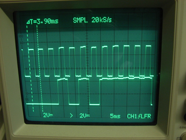

ich hab mir neulich bei Reichelt so ein DOG- Display gekauft, habs
leider noch nicht zum laufen bekommen.
Leider kann ich auch nicht genau ausschließen, was nun das Problem ist,
deswegen mal kurz eine Liste was ich gemacht habe.
  * single supply
  * 1uF/65V Elkos, dabei den Minus an CAPxN
  * 3.3V durch Festspannungsregler
  * 5V Pegel bei der SPI, mit 5kOhm Widerstand davor
  * 3.9ms Periode für SCL
  * SI schaltet immer 2ms nach SCL
Die ganze Ansteuerung mach ich über ein USB- Interface, welches im
Bit-Banging Modus läuft, hier ein Ausschnitt aus meinem Code (Python):

Gast #900970
Hi Bernard.
der Reset-Pin, ist der vor der Initialisierung auch auf HIGH, mit einer
Pause dazwischen ?
Ja, habe ich auch nachgemessen... er ist mind. 10ms auf HIGH und dann
mind. 50ms auf LOW.
Siehe Anhang.
Ist SPI so initialisiert, dass mit steigender Flanke die Daten
übernommen werden können?
Zwischen Flankenwechsel des SI und des CLK sind mind. 1ms Platz.
Konntest Du das Initialisierungsbeispiel, welches in der
LCD-Beschreibung mitgeliefert wird mal testen?
Die Abfolge der SPI- Daten wäre laut Handbuch:
[0x40,0xA1,0xC0,0xA6,0xA2,0x2F,0xF8,0x00,0x27,0x81,0x16,0xAC,0x00,0xAF]
Was genau soll dann passieren? Blinkt dort ein Cursor?
Bei mir ist dann leider nix weiter passiert.

Gast #901429
Der CS- Wechsel ist aber nicht wirklich notwendig? Ich mein, im
Datenblatt ist CS ständig auf LOW.
Mit dem Reset hast du natürlich auch Recht, da der ja LOW- aktiv ist.
D.h. also:
myBus.setPin(myBus.PINS['A0'],0)
myBus.setPin(myBus.PINS['RESET'],0)
time.sleep(0.10)
myBus.setPin(myBus.PINS['RESET'],1)
time.sleep(0.50)
Das allein hat aber leider nicht geholfen.

Gast #1007041
hallo leute,
ich hab jetzt schon jede menge zeit in ein dog-display gesteckt und hab
grad nach tagelanger tüftelarbeit ein erfolgserlebnis gehabt.
und alles durch diesen spruch:
"Mit dem Reset hast du natürlich auch Recht, da der ja LOW- aktiv ist."
low-aktiv ... ich habe echt alles probiert und daran lags.
als "dank" häng ich meine c-Testdatei an, geht mit meinem EA DOGM163W-A
und kann nichts, außer das display initialisieren. aber eben durch
solche dateien (hab glaub 6 verschiedene ansätze durhgelesen/probiert)
hab ichs letztendlich geschafft.
Reset ist an einen Controllerpin gelötet. (vorher mit gnd gings nicht!)
