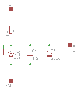

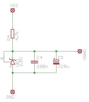

ich möchte einen Verstärker bauen, dafür brauche ich ja einen Offset.
Wenn ich das Offset so anschließe, wie hier abgebildet ist, dann ist ja
zwischen GND und dem "non-inverting-input" Voff:
http://www.ecircuitcenter.com/Circuits/op_voff/op_voff.htm
Was heißt das für mich? Reicht es, wenn ich einen eifachen Widerstand
zwischendem Pin des OpAmps und GND lege?
Mark
Persönliche Seite #898800
Er meint halt einen virtuellen Ground, um das Ding an single supply zu
Betreiben.
Von dem Spannungsteiler würde ich dir abraten, das gibt üble
galvanischen Einstreuungen. Was ich dir aber empfehlen würde, wäre eine
Spannungsreferenz zu benutzen. Siehe dazu das angehängte Bild. Das Ding,
was wie eine Diode aussieht ist eine TL431 Spannungsreferenz für 2.5 V.
Die Kondensatoren sieben das ganze noch ein wenig.
Natürlich rauscht das ganze ein wenig, ist aber viel weniger übel als
ein Spannungsteiler. Es gibt natürlich auch teure präzise rauscharme
Referenzen. Aber ich denke ja nicht, dass du ein GPS-Signal verstärken
willst oder so.
