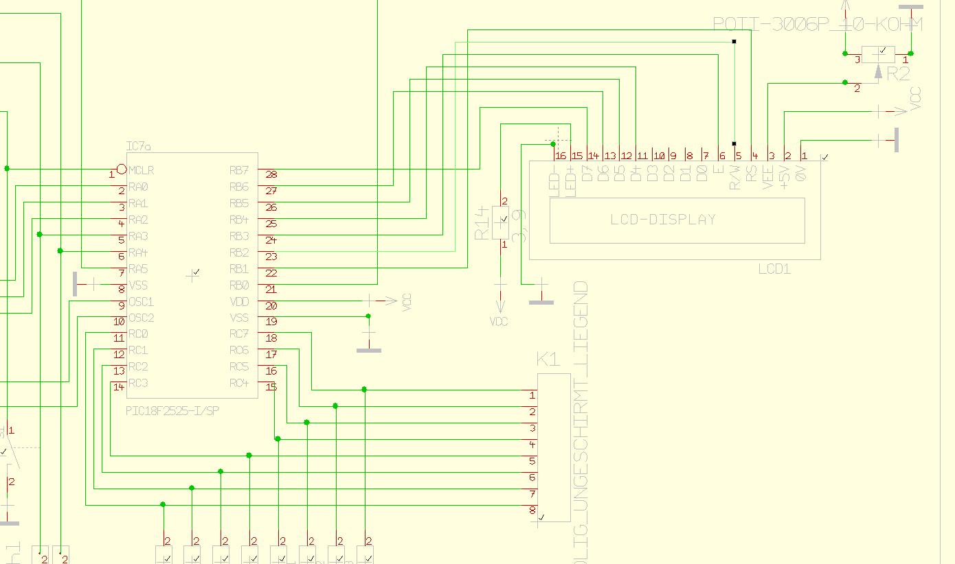

Hallo!
Ich bin an einem Projekt das ich schnellst möglich beenden muss und ich
komm einfach nicht weiter!
Ich benutze den PIC 18F2525 um eine Displayansteuerung im 4-Bit Modus zu
machen!
Meine Dateneingänge sind RB4 bis RB7 für D4 bis D7. Der Enable hängt am
RB3, R/W an RB2 und RS an RB1.
Mein Code ist im Anhang!
Ich benutze das DIP162-DNLED Display
Kann mir jemand dringend helfen???
Danke im Voraus

Also erzähl doch mal was passiert. Kannst Du den Konstrast verstellen,
was sieht man dann ? Schaltplan wäre auch gut.
von Tobias S. (supertsoll)
> Was machst du damit ? LATB1 setzen ? RS ?
Ja, das ist für die Initialisierung daß das Display auf 4-Bit Modus
geschalten wird! Anbei hänge ich noch das Datenblatt mit der
Beispielinit dran.
Wenn ich einschalte leuchtet die Hintergrundbeleuchtung und die Obere
Zeile ist schwarz! Ja, die Kontrastverstellung funktioniert.
Schaltplan hänge ich an!
von holger (Gast)
>geschalten wird!
Und dafür reicht es RS zu setzen ?
Hallo !! Jemand zu Hause ?
Die 0x02 soll auf die Datenleitungen.
Und das sind bei dir PB4 bis PB7.
Du schreibst aber eine 0 auf diese Leitungen
und setzt stattdessen RS.

von Andreas K. (a-k)
Ein E-Puls von 1 Sekunde Dauer ist genauso falsch bei einer von 100ms
Dauer. Ist aber nicht das Problem.
Es gibt beliebig viele funktionierende Beispiele für LCD-Anstduerung
hier, meist zwar für AVR, aber am Prinzip ändert das nichts.
Lies doch mal was "holger" geschrieben hat. Wenn du schreibst
> display = 0x02;
dann setzt du vom Port die Pins 0,2-7 auf 0 und Pin 1 auf 1. Was meinst
du bringt es, wenn du also immer nur Nullen (die an Bits 4-7) an den
Display-Controller schreibst?

von holger (Gast)
//Zeilen ansprechen
void switch_z1 (void)
LATB = 0x08;  // Falsch
void switch_z2 (void)
LATB = 0x0C;  //Falsch
void show_text (char *ptr)
 LATB = (*ptr/0x10) | 0x10; //Falsch
 LATB = (*ptr & 0x0f) | 0x10;//Falsch
Geh durch deinen kompletten Code und beseitige
die falschen Befehle zum ansteuern der Datenleitungen.
