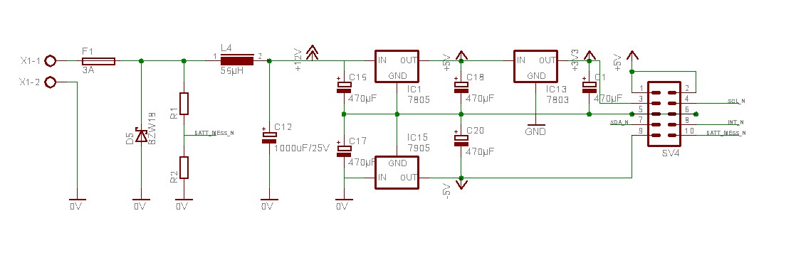

scheinbar hat mich bei der Schaltung die Realität eingeholt. Ich
bekommen keine saubere +5V / -5V damit hin, nehme ich einen Regler raus,
so ist die andere Spannung sauber da. die 3,3 V gehen immer :-)
hat jemabnd eine Idee wie man mit kleinen Änderungen die Schaltug zu
laufen bringt ?
Hintergrund ist. die Schaltung soll eine ATmega 128 und noch mess OPV's
treiben deshalb +-5V.
vielen Dank für jeden Tip
von bluppdidupp (Gast)
Wie generierst du denn die negative Spannung?

von Hannes J. (pnuebergang)
Du wirst alleine mit der Kombination 7805 und 7905 aus 12V keine +5V und
-5V hinbekommen.

von holger (Gast)
Such mal nach virtuelle Masse. So geht das auf jeden Fall nicht.
Ein DC/DC Konverter könnte die Lösung sein.
von Andreas K. (a-k)
Die 78xx/79xx Regler können keine virtuelle Masse bilden, wie von dir
hier vorgesehen, das können nur Operationsverstärker.
Ausserdem reichen 12V sowieso nicht für 2x5V, weil dieses Regler gut 2V
mehr am Eingang brauchen als am Ausgang.
Wozu benötigst du die -5V, bzw. wieviel Strom? Naheliegend wäre eine
normale Schaltung für +5V und eine Ladungspumpe wie den MAX232 oder
ICL7660 für die negative Spannung - bringt aber nicht viel Strom.
von Helmut L. (helmi1)
Gleiches Problem vor ein paar Tagen
Beitrag "Spannung invertieren"
Gruss Helmi

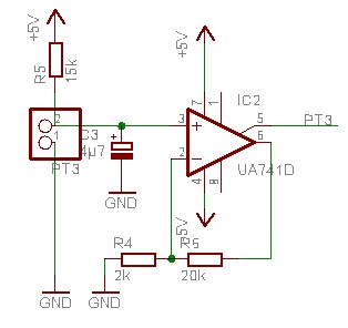

von AVR_Fan (Gast)
sehe ich das richtig das ich dann für diese Schaltung die -5V gar nicht
brauche ? ist eine einfache Verstärker-Schaltung zur auswertung eines
PT1000.
weider wird die selbe Schaltung anders dimensoniert noch für die
Erfassung von Lamdbawerten verwendet. kann ich die -5V einfach durch GND
ersetzen ?
oder ist das mit den -5V besser ?
Auswerteschaltungen für PT100 gibts hier.
Beitrag "Temperaturmessschaltung möglichst genau?"
von HildeK (Gast)
>ersetzen ?
Mit dem 741 er wird das dann nichts. Der braucht am Eingang mindestens
2-3V über seiner neg. Versorgung. Außerdem reichen nur 5V auch nicht.
Nimm einen LM358. Mit dem sollte es gehen - ev. dessen +V auf 8-12V
hängen.
