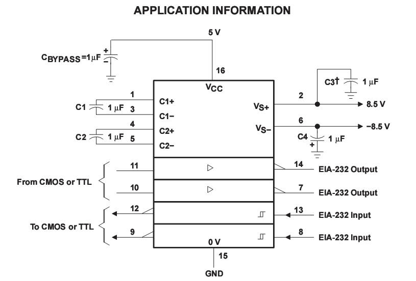

ich habe mich fuer den MAX 3232 ECWE entschieden und mir macht der
Foreneintrag Beitrag "Hardwareproblem RS232" etwas gedanken.
a) Muessen die Kondensatoren eine Polung haben oder darf ich auch
einfach 0,1 yF 1206 SMD Kondensatoren nehmen?
b) Werden die Kondensatoren so angeschlossen:
http://www.mikrocontroller.net/wikifiles/e/ee/AVR-RS232.png
oder wie im Datenblatt:
http://www.mikrocontroller.net/attachment/24724/RS232.JPG
Vielen Dank.
The capacitor type used for C1-­C4 is not critical for
proper operation; polarized or nonpolarized capacitors
can be used. The charge pump requires 0.1µF capaci-
tors for 3.3V operation.

>Ich hab hier noch ne Platine rumfahren auf der 4 47uF
>Kondensatoren abgelötet werden könnten
Eigendlich solte es doch keine Platine geben auf der nicht auch
100nF Keramikpillen verbaut sind oder ?
wenn du bipolare Kondensatoren nimmst musst du dir keine Sorgen machen
wie rum du sie anschließt. Habe mir das Datenblatt zu deinem Typen nicht
angesehen, denke aber eher das es ein Typ ist der 1µF oder 10µF benötigt
die Teile die mit 0,1µF oder ohne Kondensatoren auskommen sind meist um
einiges teurer.
unqualifiziert ist es doch eher, wenn man andere Leute das raussuchen
lässt, oder wäre es ein Problem dazuzuschreiben welche Kondensatoren
laut Datenblatt empfohlen werden bzw. verwendet werden sollen?
Ich hatte selbst schonmal Probleme mit so einem Teil weil in einer
Zeichnung ein Kondensator verpolt eingezeichnet war, deswegen der Tip
mit den bipolaren Typen.
@ Travel Rec. (travelrec) Benutzerseite
>47µF ist zu viel, das könnte die Umschalter überlasten.
Da wird gar nix überlastet. Im Gegenteil. Je grösser die Cs an einer
Ladungspumpe, umso höher der Wirkungsgrad und um so GERINGER die
Schalterbelastung. Lediglich beim Anlaufen ist die Belastung höher. Aber
das sollten die aushalten.

Ok,
jetzt hab ich 100nF Kondensatoren und versorge den Max3232 gerade mit
5V.
An V+ messe ich 7.5V und an V- -5.8V. Ist das normal oder eher komisch.
Laut Datenblatt hatte ich was symmetrisches erwartet. Den Passus mit
470nF hab ich nicht gesehen, aber ich suche nochmal. Ich wollte mir auch
extra nen Spannungsregler fuer 3.3V besorgen, aber der war natuerlich
nicht da.
