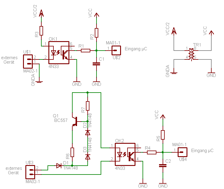

ich habe folgendes Problem mit der Steuerung meines MEGA128 durch
externe Steuerungen/Geräte.
Im folgenden sieht es so aus ich habe diverse externe Geräte deren
Ausgänge teilweise schon galvanisch getrennt sind (Relai) und teilweise
anscheinen nicht, da ich auf der Platine kein Relai erkennen kann muss
ich das galvanische trennen selbst machen.
Ein weiteres gibt ein Versorgungsspannung von 12 Volt aus.
Nun wollte ich nicht für jeden Eingang eine andere Beschaltung wählen
sondern immer einen Optokoppler verwenden egal ob schon galvanisch
getrennt oder nicht und mittels stecken von Jumpern die passenden
Beschaltung des Optokoppler Eingangsseitig vornehmen.
Da ich jedoch bei einem Relaikontakt keine Spannung zur verfügung habe
und ich nicht die Versorgungsspannung meines µC Boards für die LED
nehmen will  habe ich an einen DC/DC Wandler gedacht der 5 Volt
galvanisch in 5 Volt trennt für die Spannungsversorgung der LED des
Optokopplers.
Ich habe mich nun noch nicht so mit diesen Wandlern beschäftigt und bin
daher nicht sicher ob ich diese zur galvanischen Trennung verwenden
kann!?!?!
Ist der Ausgang nicht betätigt, ist der Ausgang des Wandlers nicht
belastet, muss ich hier Schutzmassnahmen planen (Kondensator etc) oder
ist die Spannung konstant ob belastet oder nicht.
Ich hänge hier mal meine Schaltungsvorschläge an.
Ich habe noch keine Junper etc. hier verwirklicht es geht mehr nur um
die funktionalität der Schaltung.
Die obere ist für Relaikontakt oder NPN Transistorausgang.
Die untere ist für das schalten per Spannung habe ich im Internet
gefunden sollte also funktionieren.
Gruß und Danke
Thomas
von Jadeclaw D. (jadeclaw)
Die untere Schaltung geht natürlich, wenn das Gerät bereits eine mit
5-20mA belastbare Spannung liefert, der Übertrager rechts oben geht
natürlich nur für Impulse, Spannungsbegrenzung nicht vergessen, damit
der AVR nicht stirbt. Bleibt noch links oben: DC/DC-Wandler geht dafür,
diese brauchen meist, (nicht alle, Datenblatt konsultieren, auch wegen
der maximalen Isolationsspannung), eine gewisse Mindestlast, damit die
Spannung nicht hochläuft. Kleine Wandler gibt's bei Reichelt für ein
paar Euro fuffzich. Oder alte BNC-bestückte 10MBit-Netzwerkkarten
zerlegen, da ist sowas auch drauf.
Jadeclaw.

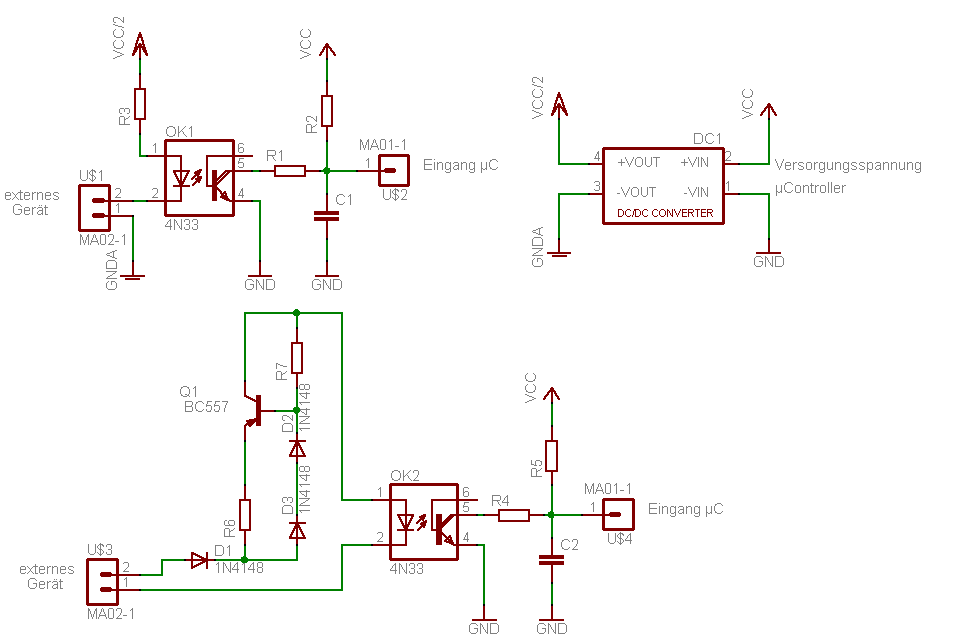

von Thomas S. (thomass)
Hallo Jadeclaw Dinosaur,
Danke für Deine Antwort.
Auf der Zeichnung ist Vcc die Versorgungsspannung des µControllers 5
Volt stabilisiert also OK.
Für den Wandler habe ich ein falsches Sybol genommen ist mein Fehler. es
sollte kein Übertrager für Impulse darstellen sondern einen DC/DC
Wandler.
Ich habe die Zeichnung nochmals überarbeitet.
Die Isolierspannung ist 1000 Volt DC sollte eigentlich reichen.
Nur bei der Mindestlast wie Du beschrieben hast bin ich mir nicht sicher
laut Datenblatt soll entweder der Eingang oder Ausgang stabilisiert
sein.
Die Eingangsseitig ist ja stabilisiert oder ist da noch etwas anderes
gemeint.
Ich poste mal noch den Link zum Wandler den ich verwenden will,
vielleicht kannst Du mir dann mal Deine Meinung noch posten.
http://www.reichelt.de/?;ACTION=3;LA=4;GROUP=D481;GROUPID=595;ARTICLE=35039;START=0;SORT=artnr;OFFSET=16;SID=32vjPaP6wQASAAAHEMjQc2f025ab15e599f326bc8762e942d9406
Thomas

von HildeK (Gast)
>sein.
Die Wandler sind natürlich verwendbar. Die Isolation ist ebenso ok.
Über eine Mindestlast steht nichts drin, es ist lediglich die
Ausgangsschwankung angegeben zwischen 20% und 80% Last. Einfach mal im
Leerlauf probieren und messen - ich glaube, dass du maximal die
angegebenen 8% Abweichung überschreitest. In deiner Anwendung ist das
völlig egal.
>gemeint.
Es ist lediglich angegeben, dass du am Eingang zwischen 4,5 und 5,5V
anliefern musst. Am Ausgang gibts dann 5V bei max. 200mA, auch mit ein
paar Toleranzen.
Also direkt so verwendbar, wie du dir das überlegt hast.

von HildeK (Gast)
>Am Ende muss man am Eingang 5 Volt anlegen (Vcc) und es kommt am Ausgang
>5 Volt raus (Vcc/2) und diese ist galvanisch getrennt von der
>eigentlichen Versorgungsspannung Vcc die den Controller versorgt(mein
>Wandlertyp).
Auch wenn ich nicht Felix bin .. ;-)
VCC/2 liest sich wie die Hälfte von VCC - du meinst aber wohl nur eine
zweite, unabhängige VCC. Das hat etwas verwirrt.
Nenn die eine einfach VVC1, die andere VCC2.
Es ist höchstwahrscheinlich so, wie du vermutest: ein Schwinger mit 150
kHz, ein kleiner Trafo und danach Gleichrichtung und Siebung. Ohne
Spannungsregelung - ganz einfach. Im zweiten Datenblatt lese ich gerade,
dass er ohne Last nicht betrieben werden darf:
"During operation, make sure the specified range of input voltage is not
exceeded, the minimum output load is not less than 10% of the full
load, and that this product should never be operated under no load!"
Also 20mA Grundlast sind notwendig. Also: R = 250 Ohm.
Außerdem empfiehlt das Datenblatt am Eingang 4,7µF, am Ausgang 10µF.
Der Trafo bringt die Isolationsfestigkeit bis 1kV. Für deine Anwendung
bestens geeignet.

von HildeK (Gast)
>Also einen Festspannungsregler an den EINGANG oder AUSGANG und nicht von
>Grundlast.
Diese Hinweise im Datenblatt sind imho so zu verstehen:
- falls die Eingangsspannung zu groß werden kann, einen Längsregler am
Eingang vorschalten
- falls man eine gut stabilisierte Ausgangsspannung braucht, einen
Längsregler nachschalten (dann brauchst du für 5V aber den Typ mit 9V
Ausgang)
- der Schaltkreis ist für 1 Sekunde kurzschlussfest. Falls die Gefahr
besteht, dass dies länger vorkommt, hilft ebenfalls der Längsregler mit
seiner eingebauten Strombegrenzung. Z.B. ein 78L05 mit 100mA am Eingang.
Es gibt auch selbstrückstellende Sicherungen auf PTC-Basis. Im
einfachsten Fall einfach einen 25-30 Ohm Widerstand dazwischenschalten.
Wenn du den so an Pin 1 oder 2 deines OK2 platzierst (zusätzlich zu der
Stromquelle), dass ein versehentlicher Kurzschluss erst nach dem
Widerstand erfolgen kann, dann bist du bereits auf der sicheren Seite.
Viele andere Teile einer Schaltung halten Kurzschlüsse auch nicht aus.
Bei ordentlichem Aufbau erledigt dies aber deine Stromquelle.
Meiner Ansicht nach solltest du die 250 Ohm Grundlast (LED zur
Funktionsanzeige?) anschließen, die genannten Elkos und das war es auch
schon. Deinem Optokoppler sind ein paar zig mV Ripple völlig egal.
Deshalb würde ich auch auf die zusätzlichen Spulen zunächst verzichten.
Bestenfalls am Eingang eine verwenden, um mögliche Rückwirkungen auf die
restliche Schaltung um den MEGA128 zu vermeiden.
Ob auf die Grundlast verzichtet werden kann, glaube ich nicht, denn die
10%-Aussage ist immerhin fett gedruckt.

@all,
ich habe zwar mich schon lange nicht mehr gemeldet da mir die Zeit
fehlte.
Ich bin nun gerade dabei ein Layout zu machen und bin nun beim DC DC
Wandler.
Nun möchte ich eventuell auftretende Störungen vom  Controller abkoppeln
und ein LC Filter vor den Wandler setzen also so
------------[ L ]---------------
Vcc                   C       DC/DC Wandler
Nun suche ich nach einer Formel um die Spule zu berechnen.
Der Wandler arbeitet mit 150 kHz  5Volt IN/OUT, laut Datenblatt woo ein
4,7µF Kondensator an den Eingang.
Kann mir jemand etwas auf die Sprünge helfen den Frau Goo* bringt
einfach keine passende Ergebnisse.
Thomas
