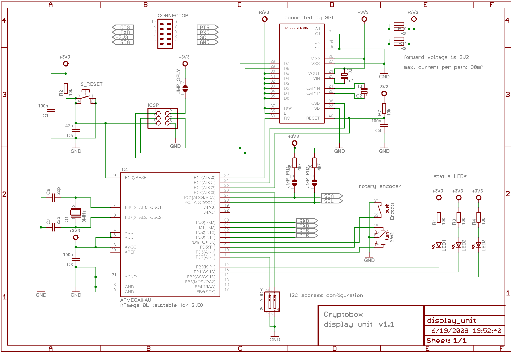

von Michael G. (linuxgeek) Benutzerseite
Ach ja... hier mal mein Schaltplan.

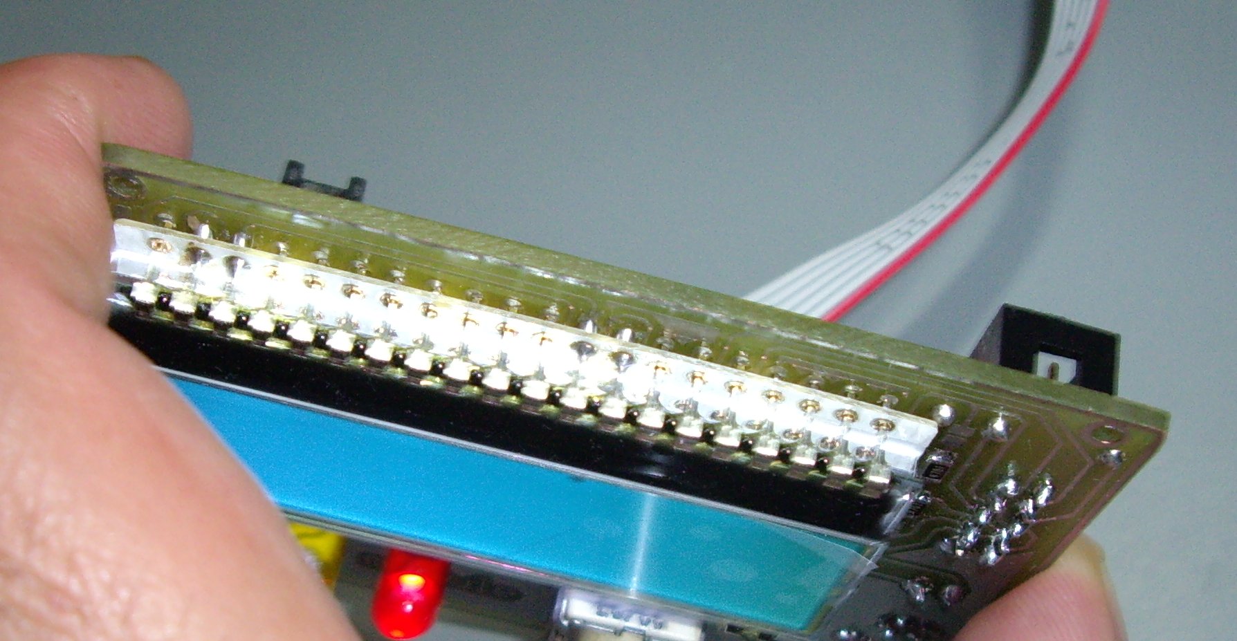

Guckst Du ;)
Auf so ne runde Sockelleiste wird es nicht reinpassen - Pins sind zu
breit.

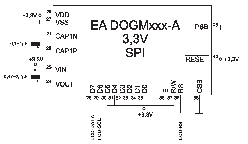

- alle Kondensatoren richtig angeschlossen (sind für die
Kontrastspannung wichtig!)
- Phasenlage der SPI richtig?
- Spannungsversorgung sauber? (Abblockkondensatoren)

von Matthias (Gast)
Die Beschaltung von C3 und der PINS 24,25 ist falsch. Reset sollte auf H
liegen, der C ist nicht erforderlich.

von Thomas O. (tarzanwiejane)
@thilo
naja die Beschaltung mit 3.3V und 5V ist auch softwaretechnisch anders
zu behandeln. -> Ladungspumpe an oder aus halt.

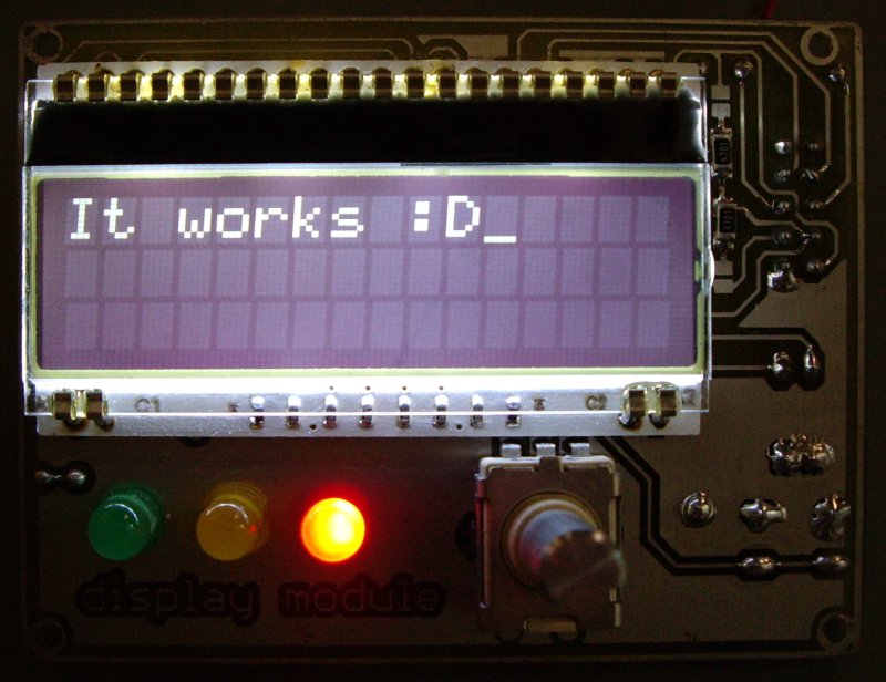

Hi Leute,
heute nacht waren anscheinend die Klabautermaenner bei mir. Hab das Teil
eingeschalten und auf einmal tut es... und zwar reproduzierbar und nicht
sporadisch! Und das obwohl ich seit gestern nichts mehr geaendert habe.
Auch toll :P
Ach ja: Ich verwende momentan die im EA Datenblatt ausgezogene
Initialisierungsfolge (0x39, 0x15, 0x55, 0x6E, 0x72, ...).
Erm was soll daran falsch sein? Und Reset liegt auf High!

Ich hab C3 jetzt korrekt angeschlossen (- auf VIN, + auf VOUT, 3V3 an
VIN).
Leider hat es nichts geholfen :( Selbe symptomatik wie zuvor :/
von Matthias (Gast)
@ Michael G.
+3V3 muss an VIN (Pin 25) nicht an VOUT! Das Reset nicht auf H liegt
habe ich nicht geschrieben, nur das der C nicht sein muss.
von Matthias (Gast)
ups, da warst Du schneller als ich. Vielleicht hast Du damit das Display
gekillt? (Eigentlich sind die DOGM erstaunlich robust!)
Meinste dass man es damit killen kann?
Auf 5V laeuft es... wuerde es denn auf 5V dann laufen?
Oh man so nen shice :/
Naja theoretisch kann ich das Board mit 5V laufen lassen und nen
level-shifter benutzen fuer das TWI. Das is allerdings schon nen bissel
kacka jetzt alles. Aber wenn's anders nich geht...
von Matthias (Gast)
Vielleicht hast Du die interne Ladungspumpe, die nur bei 3.3V gebraucht
wird, zerschossen(?)
Moeglich waer's... :/
Nu gut dann mach ich die ganze Schese halt auf 5V.

von Karel M. (marsalek)
Obwohl der Beitrag schon sehr alt ist, muss ich hier bemerken,
dass in dem Schema von Linuxgeek (derjenige, dem das Display nicht
laufen wollte), der R/!W Pin (Nr. 37) fälschlich auf High geschaltet ist
und somit auf lesen statt schreiben.
Karel

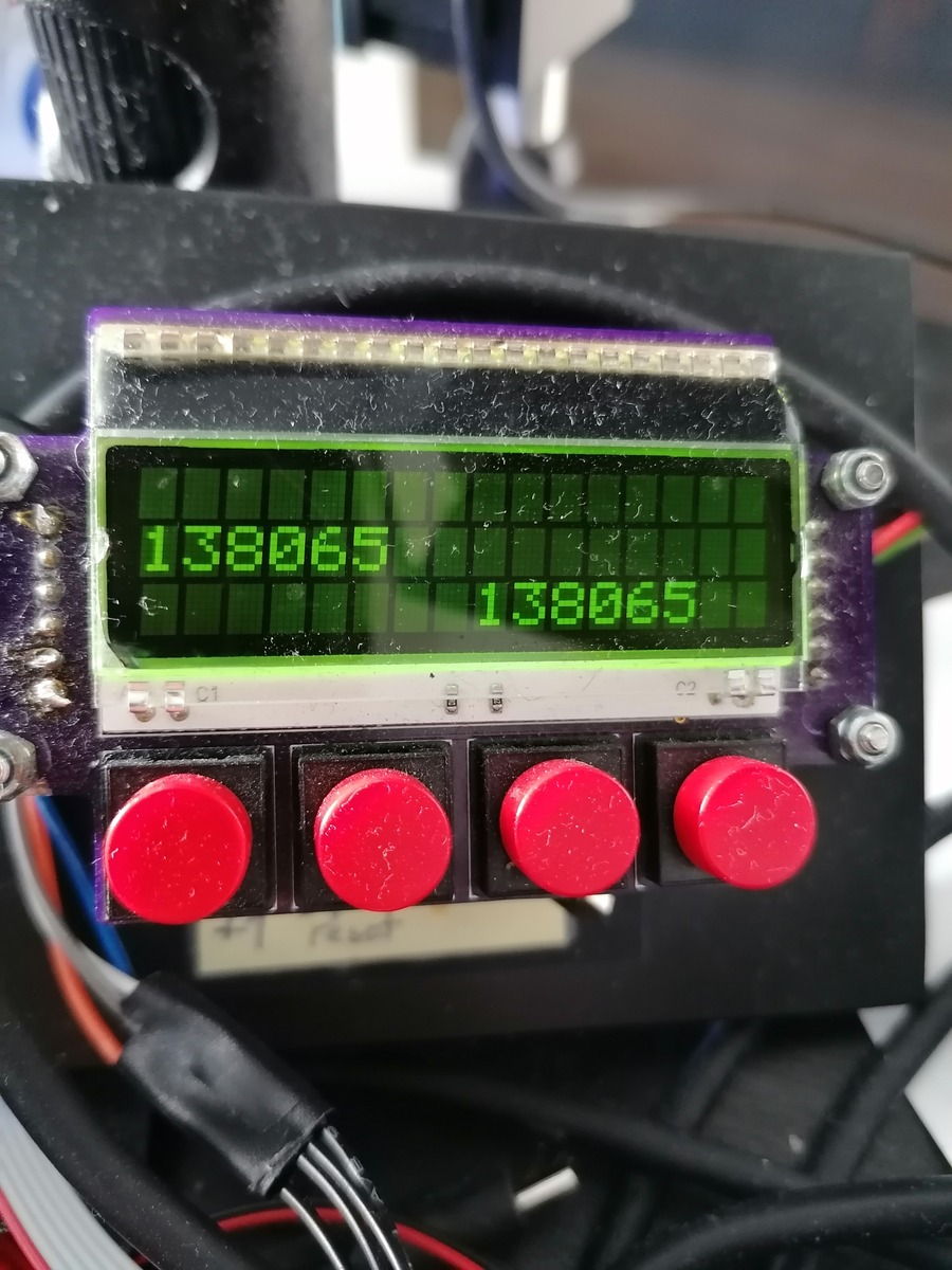

von Tino K. (blumengiesser)
https://www.lcd-module.de/pdf/doma/dog-m.pdf
Seite 3 sind alle Kombinationen aufgelistet. Schwarzer Hintergrund
braucht eine Beleuchtung... Am besten ausprobieren.
Habe noch ein Bild, Schwarzer Grund und grüne Beleuchtung.
