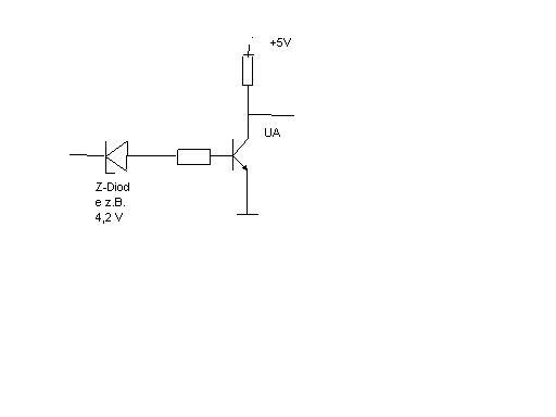

ich habe ein Problem mit einer Schnittstellenkarte. Diese verkraftet
leider nur TTL Pegel(0V-5V). Ich habe allerdings auch Signale die höher
sind. Daher bräuchte ich eine Schaltung die ab einer bestimmten
Spannung(3V) mir 5V liefert andernfalls 0V.
Da habe ich an eine Transistorschaltung gedacht. Der Transistor soll
also bei größer 3V, 5V durchschalten anderfalls 0V bringen.
Jetzt bin ich nicht der Transistorprofi und weiss auch nicht genau wie
man diesen für diese Anwendung beschaltet.
Kann mir damit jemand helfen.
Grüße Tom

Gast #68228
Vielen Dank schon einmal Dirk,
d.h. also dass die Zenerdiode erst ab 4,2 Volt durchschaltet und
dadurch dann auch der Transistor. Ist das richtig was ich da sage?

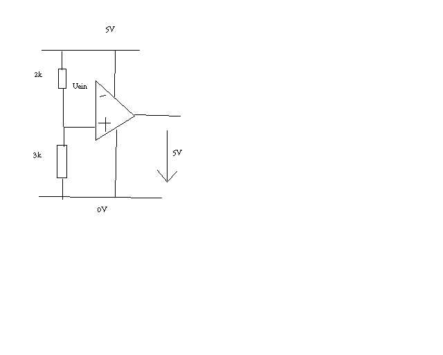

Gast #68229
mit diser Schaltung ist es möglich den schaltpunkt zu bestimmen und da
es ein Chip mit C-MOS technologie ist, braucht er fast nichts für
sich.
R1 und R2 sollten im Bereich von 10K liegen.

Gast #68233
du siehst es richtig ... die Zenerdiode bricht erst bei 4,2 V durch und
somit kann erst der Transistor durchschalten .... norml wuerde  der
Transistor schon ab 0,7 V leitend.
Mfg
Dirk
Gast #68234
Ich habe noch eine Frage zu der Schaltung von Stefan. Ich habe das
einmal ausprobiert. Ich habe zwei Potis mit 500 Ohm genommen, größer
hatte ich leider keine da. Das klappt auch wunderbar, es schaltet bei
3V. Aber wenn die Spannung unter 0.8V fällt schaltet der Ausgang auch
auf high. Woran kann denn das liegen. Ich habe einen TL074 OP
verwendet.
Grüße Tom
Gast #68235
Moin, also für alle die es interessiert. Ich konnte mein Problem leider
nicht mit dem OP lösen da wie gesagt unter 0.8V der auch auf high geht.

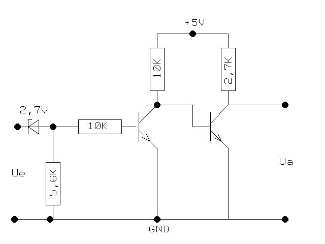

Gast #68238
Hallo Tom,
einen zweiten Tansistor dahinterschalten.
Die Basis über eine 4k7 Widerstand an den Collektor des ersten
Transistors, den Collektor auch mit 4k7 an +5V und am Collektor
ist der Ausgang wie vorher beim ersten Transistor.
Gruß,
Arno

Gast #68242
Conlost hat es richtig erkannt. Ich habe Schwankungen von 2,5V bis 10V.
Und damit kann ich mir keinen Spannungsteiler vorstellen, wie das
funzen würde. Ich bin noch am verzweifeln, ich habe in der Zwischenzeit
einmal folgende Schaltung gebaut(s. Anhang). Das ganze geht auch wenn
ich 10V Versorgung am Transistor liegen habe aber wenn ich gleicht
Schaltung aufbaue mit 5V Versorgung geht es nicht. Das Signal bekomme
ich dann invertiert. Kann mir das auch jemand erklären ich flippe noch
aus.
LG Tom
Gast #68244
Logisch das das nicht geht. Der Sperrwiderstand (wenn man das überhaupt
so nennen kann) des Transistors wird niemals in den Bereich des
Megaohms kommen. D.h., dass der Strom zum größten Teil über den
Transistor abfließen wird, egal ob er gesperrt ist oder nicht. Das es
mit 10V funktioniert wundert mich aber, offensichtlich ist die
Messkarte sehr empfindlich. Welchen Transistortyp verwendest Du?
