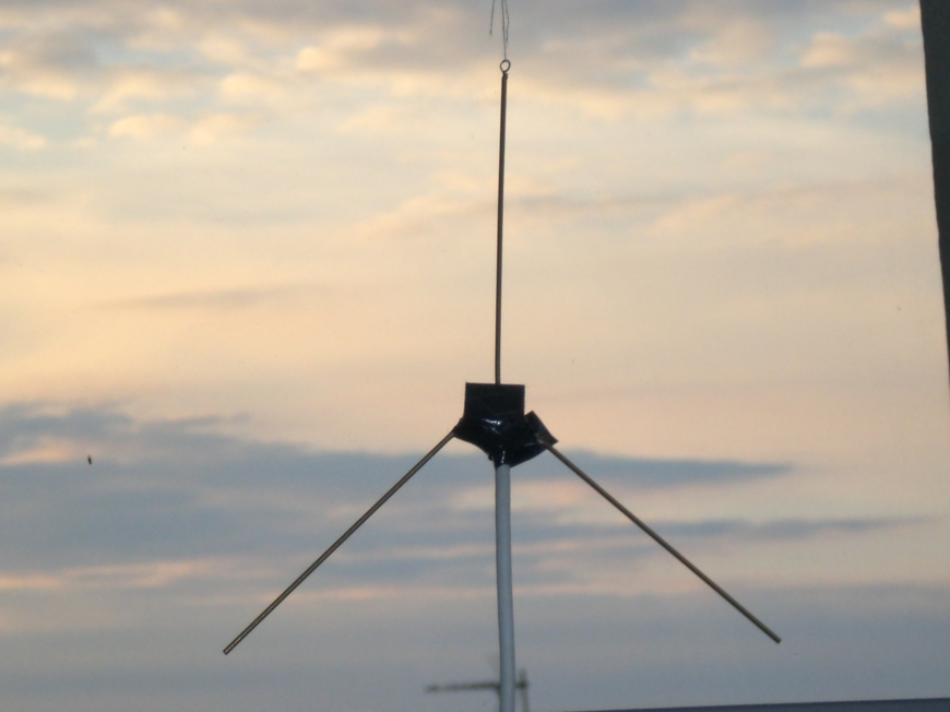

ich habe schon mehrere "Groundplane" Antennen gebaut, es gibt da so eine
Anleitung, ich glaube von einem Australier, den Link hatte ich mal im
Gulli Forum gefunden, allerdings kann ich da von hier nicht rein,
gulli.com ist bei Freenet wohl gesperrt :-W
Wenn man aber nach Groundplane und DVB-T suche sollte man das eigentlich
finden können.
Diese Antenne ist, wenn man sie gut baut das beste was ich bisher erlebt
habe.
Von Aachen aus kann man damit ohne Verstärker durch ein Fenster den
Düsseldorfer Sender empfangen.
Das dürfen mindestens 80 km sein.
viele Grüße
Biertrinker

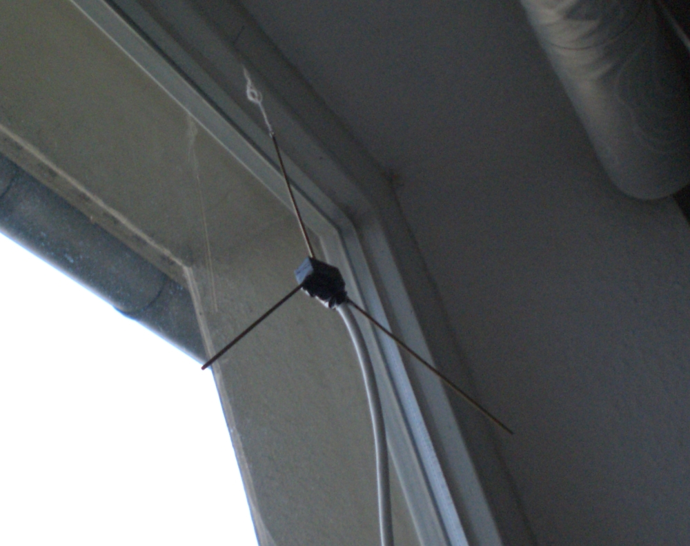

#908186
ich werde mich mal um ein Foto bemühen. Leider ist die Antenne nicht bei
mir in Betrieb sonder bei einer Freundin.
@hellboy
Ja, die Sender sind die Privaten aus Düsseldorf. Der Empfangsort ist am
Boxgraben bzw. Hubertusstraße, schon recht weit oben auf dem Berg mit
Sicht richtung Düsseldorf, 3. Etage.
Man braucht etwas Geduld beim suchen der passenden Position für die
Antenne, aber dann gehts, wenn man zumindest halbwegs richtung
Düsseldorf kucken kann.
Ich habe die genaue Blickrichtung einfach mit Google Earth bestimmt.
viele Grüße
Aike
#925396
also, hier die Bilder von der Antenne. Wenn ich mich recht erinnere,
dann sind die Längen der Röhrchen so gewählt, das der Anbstand der Enden
nach oben und nach unten jeweils 12 cm. beträgt. die unteren Rörchen
sind in einem Winkel von 120° abgewinkelt, müssen dann also etwas länger
sein.
Das ist jetzt alles aus der Erinnerung, geht aber eigentlich auch aus
dem weiter oben genannten Australischen Plan hervor.
viele Grüße
Aike
