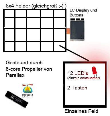

ich würde gerne ein Spielbrett für eine Art Schiffe versenken bauen und
möchte dabei wie im Anhang zu sehen ein LCDisplay, einige allgemeine
Buttons, (bissl EEPROM) und 20 Spielfelder einsetzen. Jedes Spielfeld
hat 12 unabhängige LED's und 2 Sensortasten, letztere sollen erstmal
außen vor bleiben.
Meine Hauptfrage ist jetzt: Wie kann ich kostengünstig und pinsparend
die LED's ansteuern? (Ich weiß, doppelte Optimierung geht schlecht ;) )
1 sinnvolle Idee hätte ich:
Idee: Ich spendiere jedem Feld 16 Bit Schieberegister und kann so im
besten Fall mit zwei Leitungen (Takt und Wert) zu jedem Feld auskommen.
Ein SelectIC beim Prozessor sorgt dafür dass der Takt nur zum
gewünschten Feld gelangt. (5 bit Feldauswahl, je 1 bit Takt und Wert
sind 7 Pins)
Leider finde ich diese Lösung mit den ganzen Schieberegistern sehr
teuer, wenn ich mit ein paar Pins mehr etwas sparen könnte wäre das
super.
Im Forum werden häufig Matrizen verwendet, ob das für meine Zwecke
sinnvoll ist weiß ich nicht. Eine Matrix über das ganze Spielfeld wäre
nen ganz schöner Leitungswust ;)
Eine Nebenfrage ist meine Prozessorwahl: Ich habe einen Parallax
Propeller mit 8 Cores auf einem Chip gewählt, weil ich so gleichzeitig
die Ansteuerung, die Spiellogik und die Grafik (128x64 Pixel) berechnen
kann. Mit nebenläufiger Programmierung habe ich auch gut Erfahrung.
Findet Ihr diese Überlegung richtig oder gibt es sinnvolle Alternativen?
Bin für jeden Tipp und jede (bissl konstruktive) Kritik dankbar!
MfG
Matthias
Entweder als  LED-Matrix oder wie schon gesagt per Schieberegister.
AVR-Tutorial: Schieberegister.
>teuer,
Warum? So ein 74HC595 kostet irgendwas um die 20 Cent.
Kaum. Denn dann wüsstest du, dass das EINE CPU auch allein machen kann.
Interrupts sei Dank. Ich denke mal, dass selbst ein popeliger AVR da
nicht wirklich ausgelastet ist. Der Propeller langweilt sich zu Tode.

ich würde einfach einen 8Bit AVR nehmen und die LEDs als Matrix
ansteuern. Dabei sparst du dir auch den teuren Propeller. Ich will jetzt
mal behaupten, dass das komplette Spiel mit einem mega16 möglich ist,
incl KI für den Gegner
Eine Matrix hat eigentlich einen geringeren "Leitungswust". Aber wenn du
20 getrennte Spielfelder brauchst dann treibt das die Pins in der Matrix
auch in die Höhe, denn alle 20 Felder als eine große Matrix wird dir
vermutlich einen zu geringen Duty-Cycle einhandeln und eine Matrix pro
Feld gibt 180 Pins.
Schieberegister finde ich in dem Fall sinnvoller.
> kann.
Das klingt für mich so als ob du in deiner Informatikvorlesung gerade
gelernt hast wie man ein Programm in sinnvolle Module aufteilt :)
