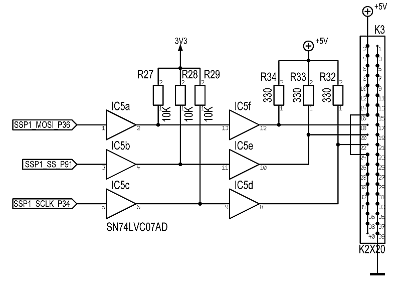

ich möchte gerne über die SPI Schnittstelle eines STR912 Daten mit einer
SCLK Frequenz von 8MHz senden. Der STR läuft mit 3,3V und die
Empfangsschaltung ( 8 Stück MAX7219, kaskadiert) mit 5V. Nun habe ich
mir die Schaltung im Anhang ausgedacht. Leider erreiche damit aber nur
ca. 4 MHz SCLK-Rate.
Was könnte ich anders machen?
Lt. STR-Datenblatt sollen die Port-Pins alle 5V tolerant sein. Bedeutet
dies, dass ich die Pins der SPI Schnittstelle z.B. als
Open-Collektor-Ausgänge konfigurieren und über Pull-Up-Widerstande an 5V
betreiben kann?
Wäre schön wenn ihr mir da helfen könntet.
Udo

Die 10K Pullup sind für das Tempo viel zu gross. Rechne mal mit ~20pF
auf der Leitung zwischen den beiden 07ern. Ergibt Grössenordnung
T=R*C=200ns.
Ein 74HCT (kein 07) als Pegelwandler wäre dafür übrigens sinnvoller.
Schneller und stromsparend.
