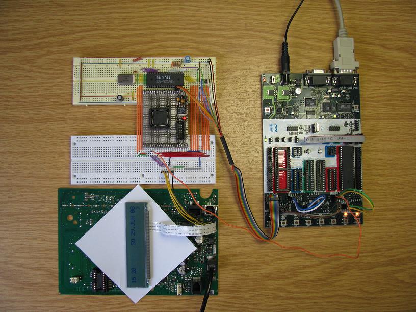

Gestern hat mich nun der sportliche Ergeiz gepackt und ich habe mal fix
mittels einem CPLD (XC9572XL), einem SRAM (128Kbyte) und einem ATmega162
einen 4-bit Logikanalysator aufgebaut. Die Ausmaße sind im angehängten
Foto erkennbar. Hier die dadurch gewonnenen Erkenntnisse:

Die folgenden beiden Beiträge beinhalten zunächst die aktuellen
Ausgabedateien meines Miniatur-Logikanalysators.
Kennt jemand von Euch ein solches Übertragungsprotokoll?
Wie kann ich möglichst einfach und sicher die genauen
Übertragungsrichtungen der beiden Datenleitungen ermitteln?
Vielen Dank für Eure Unterstützung!
Gruß Jens

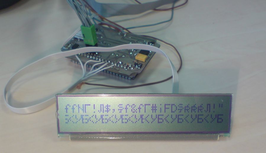

ich experimentiere ebenfalls mit dem Display HB24208 / HB24209 was
baugleich zum VLG1021#2 / VLGEM1021-03 ist.
Gibt es mittlerweile etwas neues hierzu? Ein Datenblatt habe ich nämlich
auch nicht. Allerdings kann ich mittlerweile etwas an das Display
senden, auch wenn nur undefinierte Zeichen auf dem Display erscheinen...
Scheinbar scheint die Initialisierung teilweise zu funktionieren, aber
eben nur teilweise (ich habe den Datenstrom zwischen Optipoint500 und
Display mit dem Oszi aufgezeichnet und versuche ihn nun über SPI meines
µControllers nachzubilden).
Kann mir jemand weiterhelfen, bin auch gern bereit noch paar Daten
preiszugeben..??!!

Gast #1133197
die Daten aus euren Postings haben mir sehr geholfen das Ding zum laufen
zu kriegen - klappt wunderbar.
Nun will ich mal zur Aufklärung der Sache beitragen. Das Display besitzt
meiner Meinung nach einen Kontroller vom Typ KS0074. Zumindest konnte
ich das mir vorliegende Display mittels der im Datenblatt beschriebenen
seriellen Kommandos zum Anzeigen von Klartext etc. überreden.
Man muss auch die Auftrennung jedes Bytes in zwei 'Halbbytes' bei der
Übertragung beachten...aus 0xAB wird 0x0A + 0x0B (steht auch im
Datenblatt)
Ich habe übrigens das BusyFlag abgefragt anstatt die vorgegebenen Zeiten
abzuwarten - das ist meines Erachtens deutlich schneller als 'Delay'.
