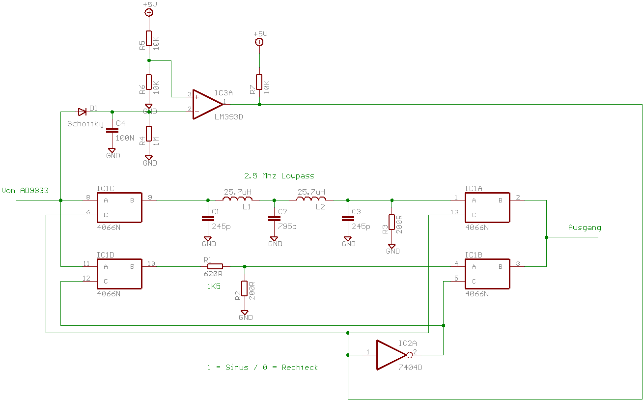

von GeRi (Gast)
der generator ist ein einfacher ad9833 ...
im endeffekt ein d/a wandler
das signal geht dann in einen eingang mit 1kohm rein...
mfg, geri
von Helmut L. (helmi1)
Ich wuerde das so machen ueber einen Spannungsteiler. Umgeschaltet mit
74HC4066 Analogschalter. Ich weiss nicht ob das beruecksichtigst hast
aber so ein DDS Generatorchip braucht am Ausgang noch ein Tiefpassfilter
sonst hast du jede Menge unerwuenschter Frequenzen auf dem Signal. Auch
wenn das jetzt nicht im dem Datenblatt von AD so drinsteht. Schau dir
mal die anderen Datasheet von AD an dort ist der immer vorhanden. Da
allerdings so ein Tiefpass an beiden Seiten mit dem gleichen Widerstand
abgeschlossen werden muss hast das Filter eine Einfuegedaempfung von 6dB
also die haelfte. So wurden jetzt aus deinen 0.6Vss nun 0.3Vss. Das
Digitalsignal kannst du durch einen einfachen Spannungsteiler
runterkriegen so wie ich es in meinen erstem Post beschrieben habe. An
dem einen Widerstand stehen 2 Werte dran . Einmal um das Signal auf
0.6Vss zu bringen der andere Wert um es auf 0.3Vss zu bringen. Das
Filter habe ich auf eine Grenzfrequenz von 2.5MHz ausgelegt. Ob du das
jetzt einsetzt ist deine sache.
Gruss Helmi
Naja eine Ausgang wirst du schon opfern muessen um die Schalter zu
betaetigen.
Ich haette da noch eine Idee um den Portpin zu sparen.
Da das Rechtecksignal ja deutlich mehr als 0.6V aufweist kann man es ja
selber als umschaltsignal nehmen.  Im Schaltplan siehst du oben eine
Diode mit RC - Glied. Die richtet dein Signal gleich. Sollte jetzt ein
REchtecksignal mit 2.5V da anstehen steigt di Spannung am C soweit an
das der Komparator umschaltet und dabei das umschaltsignal erzeugt.
Wie gesagt ist nur so eine Idee von mir.
