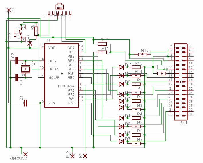

Ich versuch einfach mal ein simples lcd anzusteuern aber es funktioniert
leider nicht! Ich vermute die Initialisierung ist vielleicht falsch
Mein mikrocontrollerist Pic 16F648A   mein Stromlaufplan sieht so
aus(sehen sie bitte das bild)
-> LCD Module 162f BC BC
Meine code :

von holger (Gast)
Welches Bild? Das ist ein Word Dokument.
Wer zieht sich sowas schon rein ;)
von cela (Gast)
sorry hier ist die schaltung
von holger (Gast)
Als erstes:
  char  c = 'a';
  display_string(c);
char ist kein String sondern nur ein Zeichen.
Beide Zeilen schon mal entsorgen. Das kann so nicht gehen.
Was sollen die Dioden und Pulldowns an deinem Display?
Dein Bild sagt fast nichts über deinen Anschluss
des LCD aus. Welches Text-Display hat schon 34 Pins?
Laut deinem Quellcode 8 Bit Ansteuerung.
Trag mal Werte in deine Schaltung ein.

von holger (Gast)
>Seit ein paar Tagen    versuche ich dieses Problem zu lösen aber klappt
>leider nicht
Das Programm sieht doch gar nicht so schlecht aus.
Hat schon mal irgendwer das Display mit dieser Beschaltung
zum laufen gebracht?
Die Größe der Pulldowns könnte ein Problem sein.
Das Display hat evtl. interne Pullups.
Wegen der Dioden könnte es also passieren das das Display
keinen anständigen Lowpegel mehr bekommt.
Also weg mit den Dioden (überbrücken) und den
Pulldowns (entfernen).
R9 oder R10 könnten für das Backlight sein.
Welcher von beiden kann ich dir nicht sagen.
Problem: Wahrscheinlich ist einer der beiden ein Pulldown
für RW. Der müsste eigentlich auch gebrückt werden.
Falls man da den falschen erwischt ist das Backlight hin !
R12 und R11 sind für den Kontrast. Da sollte man besser
einen 22k Trimmer für nehmen. Versuchsweise mal R11 kurzschliessen.
Mehr als das das Display komplett schwarz wird passiert dann nicht.
von holger (Gast)
R10 hängt ja an Plus ;)
Also R9 brücken.
