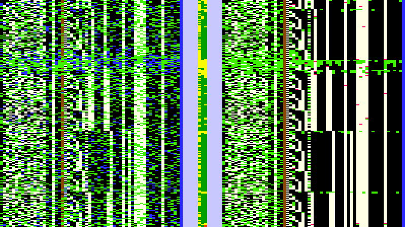

Hi.
DCF-Empfänger-Software gibt es viele, ich hab hier aber noch nix
gefunden, was eine Fehlerkorrektur bei mieser Empfangslage macht.
Momentan bin ich in der heissen Phase der Implementierung und kann noch
gut Ideen einbauen.
Wenn jemand Interesse an so einer Software (AVR) hat würde den Code hier
reinstellen, nachdem alles spruchreif und besser getestet ist.

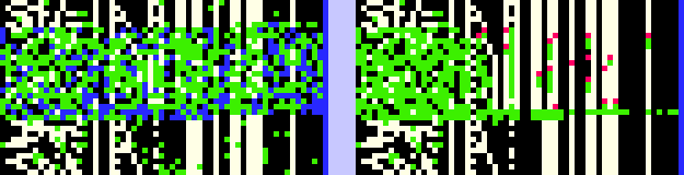

Das Bild zeigt die Software in Aktion:
Links das empfangene Signal und rechts daneben das Fehlerkorrigierte
Signal.
Schwarz:  Bit 0
Hellgelb: Bit 1
Grün: Bit unbekannt
Blau: Minuten-Marke
Rot: Ein Kuckucks-Ei (0 statt 1 oder 1 statt 0) wurde erkannt und
korrigiert
Paritätsprüfung mache ich noch keine und auch kein Plausibilitätstest,
der mehrere Bits übergreift.
Mein Problem momentan ist, daß ich keine miesen DCF-Daten habe. Entweder
die Daten sind gut oder so mies, daß kaum was damit anzufangen ist. Im
Bild habe ich die Antenne senkrecht gestellt für ne Zeit.
Wenn jemand das alles testen will: Code kommt im nächsten Post.

Johann wrote:
> Wie bekomm ich einen fehlerfreien Datensatz?
Du prüfst einfach, ob alle Bits einer Minute störfrei sind, d.h. 100ms
oder 200ms lang und 1000ms oder 2000ms Periode.
Da der Empfänger etwas verschleift, nimmst Du noch ein Toleranzfenster,
z.B. +/-20ms.
Und sobald ein Impuls ausreißt oder != 59 Impulse, wird das ganze Paket
verworfen.
Zusätzlich kann man noch die Parität prüfen.
Damit erziele ich einwandfreie Ergebnisse.
Peter

Soweit die Praxis in Deutschland und die Theorie in Österreich. Wenn ich
n gutes Signal hätte, würd ich mir die Gedanken nicht machen, glaub mir.
Zusätzlich bügel ich kuze Spikes aus, d.h. wenn sowas wie 00100 oder
11011 im 10ms-Raster auftaucht, wird das ausgebügelt.
Hilft auch nix.
Ich hab ich mal angefangen, ein Konzept zu machen.
Als Diskussionsgrundlage sind da auch Daten und eine
Wahrscheinlichkeitsbetrachtung zur Empfangsdauer.
http://www.gjlay.de/pub/dcf77/konzept.html

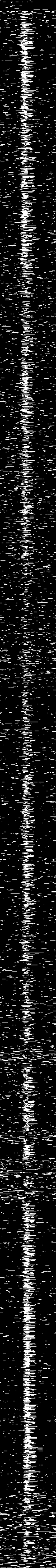

Sorry für das Missverständnis.
Will meinen: Ich hab kaum mieses Originaldaten für den Test.
Hintergrund:
Ich hab schon mehrere DCF-Uhren gebaut, funktionieren alle prima. Stehen
200km bzw. ca. 350km von Mainflingen (Saar + Nagold).
Eine steht jedoch bei Wien und schafft den Abgleich nicht, auch nicht
mit Ausbügeln von Spikes etc. Das Problem ist dort wohl bekannt, ein
Kumpel 2-3km weiter hat ähnlichen Huddel mit einer gekauften Funkuhr.
Ich will also ein Update des Programms machen für den ATmega8. Den alten
DCF-Algorithmus hab ich komplett in die Tonne gekloppt, weil er einfach
(trotz Toleranzen) viel zu strikt war.
Das dcf-2100h.png von enthält Originaldaten, bzw einen brauchbar
aussehenden Ausschnitt daraus -- Rest ist kompletter Müll. Aber eben zu
kurz, um mein neues Verfahren zu testen.
Die Uhr steht 1000km weit weg, daher hab ich schlechte Daten selber
geschnitzt durch Verdrehen der Antenne.
Alternativ wäre das Thema Antennenbau. Aber Analog-Technik ist mir zu
schwer, und ohne Oszi wird das wohl eh nix...
Johann

Für das Bild (zeigt 4 Stunden) gelang einmal der Abgleich aller 3
Zeit-Komponenten Minute, Stunde und Datum. Allerdings hatte ich noch
keine Fehlerkorrektur/-erkennung für Minuten-Parity drinne.
Tippfehler. bei dem Bild war es viel öfter, nämlich immer dann, wenn der
Mittelbalken ganz grün ist. Der Mittelbalken sind die 3 Parity-Bits für
den rechten Block: grün=ok, gelb=unbekannt, rot=Parity-Fehler erkannt.
Der linke Block stellt die Original-Daten dar, der rechte Block die
gleichen Daten nach Fehlerkorrektur.

Die Werte der DCF-Bits aus der Faltung zu erhalten stellt zwar genau
genommen schon eine Art der Fehlerkorrektur dar (Mainflingen sendet nur
exakt 100ms oder 200ms oder keine Absenkung, sobald man etwas anderes
als 0 oder 1 akzeptiert, ist das ne Fehlerkorrektur).
Das meine ich aber nicht, wenn ich von "Fehlerkorrektur" rede. Die
Fehlerkorrektur bzw. das Flicken unbekannter DCF-Bits ist unabhängig
davon, wie man an diese Bits herankommt.
Die Fehlerkorrektur ist blankes Bit-Gefummel.
Nehmen wir mal an, es sind folgende Werte für DCF-Bits ab Position 21
(Minute.0) empfangen worden:
       21 22 23 24 25 26
m       ?  ?  0  1  ?  1
m+1     ?  1  0  ?  ?  0
m+1     ?  1  0  1  ?  ?
Das wäre ein schlechtes Signal, zeigt aber das Prinzip:
Weil Bit 22 von Minute m+1 gleich 1 ist, müssen alle höherwertigen Bits
von m und m+1 übereinstimmen. Zunächst kann von m nach m+1 kein Reset
stattgefunden haben (der Reset-Wert der Minute ist 0, und Bit 22 ist 1).
Damit ist die Minute von m nach m+1 um 1 erhöht worden. Daraus folgt,
daß alle Bits ab Bit 23 gleich sein müssen (überleg Dir, warum).
Daher kann Bit 24 übernommen werden. Bit 26 wurde gelöscht, weil es
offenbar einen Übertragungsfehler gab. Bits höher als 26 können auch
alle übernommen werden, ausser Minuten-Parity.
Diese Korrektur geschieht bei mir nur auf Bit-Ebene. Es ist nicht
ratsam, zu viel Kenntnis zu nutzen. Beispiel: Minute m wurde als 19
übertragen. Fehlt Minute m+1, dann muss der Wert 20 sein. Verwendet man
dieses Wissen zur Korrektur, raubt man sich eine wichtige Möglichkeit
zur Fehlererkennung. Gerade bei schlechtem Signal sind Falsch-Bits
relativ häufig, und eine Fehlererkennung also doppelt wichtig. Wenn man
aber 20 berechnet aus 19+1, wird der Fehler-Check trivial.
Zudem ergibt sich die Frage: Was, wenn im obigen Beispiel Bit22 falsch
übertragen wurde? Dann würde man daraus viele falsche Schlussfolgerungen
ziehen. Ein Weg aus dem Dilemma wäre, bei mehr als einem Falschbit pro
Datensatz den Satz komplett zu löschen. Ein anderer Ausweg ist, sich
nicht auf unsichere Voraussetzungen zu verlassen. Bit 0 der Minute
wechselt mit jeder Minute und ist jede 2-te Minute 1. In allen
ungeraden Minuten kann man also alle Bits ausser Bit 0 und Minute-Parity
aus der Vorminute übernehmen bzw. nen Test auf Bitfehler machen, wenn
beide Bits ungleich ? sind. Und man weiß in dem Fall, daß Minute-P
wechseln muss.
Dieser einfache Fall ist sehr leicht zu implementieren. Er korrigiert
nicht so agressiv wie der Algorithmus, der Grundlage für die Daten in
der Visualisierung "dcf-10ms-pulses-ec.png" war, aber bringt eine
deutliche Verbesserung der Datenlage. Wenn man nicht korrigieren möchte,
bietet er immer noch die Möglichkeit der Erkennung von Falschbits, die
deutlich besser ist als sich nur auf Parity zu verlassen. Zugleich
bleiben genügend Redundanzen, damit auf höherer Ebene
Plausibilitäts-Tests nicht trivial werden aufgrund der Korrektur.

Deine Erklärungen zur Bit-Sammlung/Korrektur, nachdem auf 0/1/#/?
entschieden wurde, sind einleuchtend. Man kann das Prinzip ja auch ganz
gut in den Grafiken Erkennen (Weiter oben).

Wenn jemand also so ein Signal zum Testen braucht, damit kann ich lang
weg dienen. :-/
Wäre noch zu klären wie ich das aufzeichne. Als WAV?
Jörg
Moin Jörg,
du kannst das Signal aufzeichnen, indem du den Demodulatorausgang (also
hinter der Erkennung der Absenkungen) mit z.B. 1ms Taktperiode
abtastest und zeilenweise (0/1) in eine Datei packst. Das ganze kann man
dann gut mit Zip/Gzip packen und hier posten. Wäre aber wichtig, dass du
da einige Zeit aufzeichnest (ohne Lücken), damit die Erkennung
tatsächlich simuliert werden kann (einsammeln dauert halt...).
