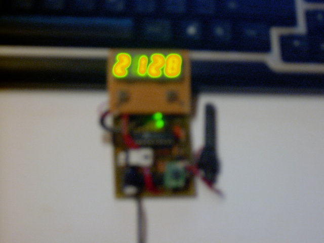

Hallo Forum, ich habe hier mal eine DCF77 Uhr nun schon (fast) zur Perfektion getrieben. Sie kommt mit einem AtTiny2313 und ein paar Widerständen und Transistoren aus. Hinzu kommen natürlich noch die LED-Anzeigeelemente. Der Empfänger ist ein SAF (Signal Angepasstes Filter). Dieser integriert die letzten 200 Millisekunden des Signaleingangs. Ist das Integral unter das viertel des Maximum gefallen, so wird sowohl das Maximum als auch die dauer, für die das Maximum erreicht war, zur Entscheidung auf 0 oder 1 genutzt. Bei kurzem Imupls wird das Integral für lange zeit einen geringen Wert (Maximum) einnehmen, da der Impuls das Filter nicht gänzlich füllt: _,/`^^^^^`\,____ Bei einem langen Impuls wird der Filter genau einmal ganz ausgefüllt, so dass das Maximum groß ist aber nur kurz eingenommen wird: /`^`\ / \ _,/ \,_____ Auch bei Störungen wird sich der Ausgang nicht merklich ändern, da die integrierende Funktion des Filters Tiefpasscharakter aufweist und kurze (hochfrequente) Störungen in Form von Prellen oder kurzen Störimpulsen herausfiltert. Des weiteren braucht dieser Filter keinen Abtastzeitpunkt, der wird automatisch aus dem Signal zurückgewonnen. Lediglich um das Synchronisationsbit (fehlender Impuls) zu erkennen wird eine Zeitbasis gebraucht. Wer hat Anregungen/Lob/Kritik?! Bitte schreiben! Schöne Grüße, Clemens
Leider gibts hier immer noch keinen Code für eine Bascom Uhr. :-( Ich habe leider nicht das Wissen so ein Teil zu proggen. Meine Projekte sind eher kleiner Natur. Aber eine Bascom-DCF Auswertung wäre genial!

Heißt das, ohne das übliche Empfangsmodul? Was ist denn dann nötig, um
das Projekt zum Laufen zu bekommen?
Wäre schön, wenn Du auch ein kleines Foto vom Aufbau hier anhängst.

Kannst du den Wecker mal nenen? Wäre bestimmt interesant, da ein solches Modul neu bei Reichelt 14 Euro kostet!
Bei ELV: DCF-Empfangsmodul mit 77,5-kHz-Empfangsantenne, abgeglichen, inkl. Beiblatt Artikel-Nr.: 68-352-62 9,95 Teuro

@Läubi: Das Funkmodul stammt aus einem Wecker von EUROCHRON. Dies ist ein LCD-Wecker mit Tasten rechst und links (jede Seite ist halbrund zudem). Gabs glaube ich in 2 Farben, ich hatte ihn in Grau gekauft. Das ist aber schon eine ganz schöne Weile her, ich weiss nicht mehr, wann das war. Ich denke aber, wenn man Glück hat, kriegt man auch ein anderes Alternativprodukt. Habe gehöhrt, dass die Tschibo-teile auch geeignet sein sollten (~5). Schöne Grüße, Clemens
