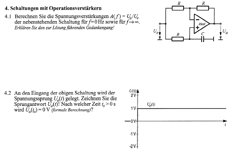

Hallo alle zusammen,
ich habe ein Problem mit dieser Schaltung vor allem mit der
Sprungantwort.
wie in der Abbildung zu erkennen ist, besteht die Schaltung aus einem
idealen OP. D.h. es fließt kein Strom in den OP.
Nun wenn ich doch für den Kondensator f=0 einsetze dann geht dieser
gegen unendlich. D.h. doch dass im unterem Zweig kein Strom durch kommt
und dieser nur über die Widerstände (mit inv. Eingang verbunden fließt).
Anders herum wenn f-> unendlich geht, dann dann man den Kondensator
verachlässigen, aber was ist nun mit dem Strom ?? Da OP immer noch ideal
ist, kann von unterem weig immer noch kein Strom in OP fließen.
Für mich ist die Schaltung in beiden Fällen ein invertierender
Operationsverstärker. Wo ist mein Denkfehler ??
Naja OK, erst nachdem fest steht, welche Rolle die Schaltung hat, sprich
invertieren, differenzieren oder integrieren... erst dann kann au die
Sprungantwort eingehen... dennoch wüsste ich momentan nicht genau wie
ich da vorzugehen habe.
Hoffe Ihr könnt mir weiter helfen
mfg
felix

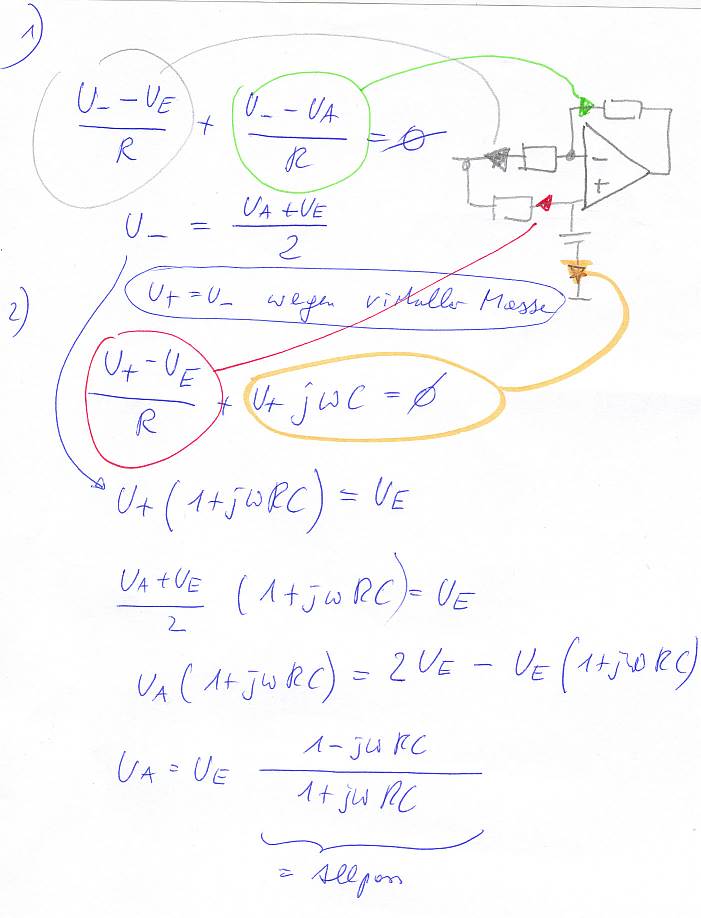

Gast #921812
Richtgstellung:
Die FFT muß man bezüglich Betrag betrachten und micht den Realteil.
Anbei noch die Berechnung der Schaltung mit Knotenpotentialrechnung.
Die Schaltung ist ein Allpass.
Max

vielen Dank für die zahlreichen Antworten.
Nur eine Sache ist mir noch unklar.
Ich zitiere:
""""Es gilt immer in diesser Schaltug U+ = U- ist.
a)Zum Zeitpinkt t=0 ist U+ = U-= 0
  Dadurch ist Ua = -1 Volt
b)Zum Zeitpunkt t = unendlich
  U+ = U- = 1 Volt
  Dadurch ist Ua = +1 Volt.""""""
mmh, in beiden Fällen ist U+ Eingang = U- Eingang (wegen virtueller
Masse).
Aber wie sieht die Schaltung nur den Fall a und für den Fall b aus ???
Bzw. wie hätte man den Kondensator für den Fall a oder Fall b
eingezeichnet?
Kann das mir jemand aufzeichnen (vielleicht auch die Richtung des
Stromes)??
Kann momentan nicht nachvollziehen wann Ua=-1 und wann Ua= +1 ist.
Danke im vorraus
lg
felix
