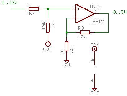

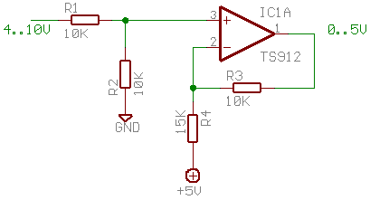

ich habe mal eine Frage bezüglich einer OP Schaltung.
Ich möchte gerne eine "4V - 10V" Spannung so umwandeln das ich am
Ausgang des OP's "0V - 5V" herausbekomme. Damit ich dieses Signal auf
einen ADC führen kann.
Wie kann ich das am besten umsetzen?

Gast #922660
Nö
 4V -> 0V
12V -> 5V
kleiner Vorschlag:
OPV mit 5V betreiben und auf Spannungen zwischen
0 und 2,56V (IRef)umsetzen, dann hat man auch die volle
Auflösung mit 5V als Ub für den OPV.
