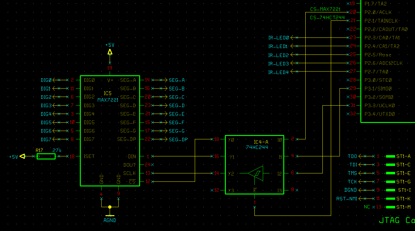

Hallo zuammen
Ich habe ein Problem mit einem MAX7221. Ich betreibe ihn an einem
MSP430F149 über SPI.
Das Problem ist folgendes:
Irgendwie übernimmt der MAX einfach keine Daten. Die Daten kommen am MAX
an, habe ich mit dem KO gemessen. Trotzdem tut sich nichts :o(
Wenn ich die SChaltung einschalte leuchten alle LED, also der Testmode.
Dieser müsste aber wenn ich das richtig sehe nach der Initialisierung
des MAX abgeschaltet werden. (Siehe mein Code)
Weiss langsam nicht mehr weiter. Sieht zufällig gerade jemand den
Fehler? Da der Code zu gross ist habe ich mal die relevanten Stellen in
ein File kopiert.
Wäre echt toll wenn ihr mir weiterhelfen könntet!
Gruss reflection

von reflection (Gast)
Das habe ich auch so gemacht.
Ich habe MOSI und SCLK vom MSP an den MAX angeschlossen. Der CS wird von
einem separaten Pin gemacht. Benutze also nicht den STE Pin.
Hier mal ein Screenshot des Schemateils
Gruss
Ähm, ich sende übrigens 16Bit, nicht nur 8, und der CS bleibt low
während der ganzen Zeit
Öhm, ja, sorry, soll bei P2OUT |= 0x02 natürlich heissen: Setze Chip
Select 74HCT244 high"
Hier der Code. Mit dem CS ist das speziell. Ich muss ja zuerst den 74244
aktivieren und danach den MAX7221. Dies hab ich mit dem KO gemessen und
meiner Meinung nach scheint es zu stimmen.
Was ich komisch finde ist: Wieso leuchten alle LED wenn ich einschalte?
Das würde ja auf den Testmode deuten, aber den schalte ich ja in der
Initialisierung zur Sicherheit aus.
Danke das Du mir hilfst!
von Udo (Gast)
Der Code für den MAX sieht ok aus, eventl. würd ich nach
"P2OUT &= 0xFD;    // Setze Chip Select 74HCT244 low"
und
"P2OUT |= 0x02;    // Setze Chip Select 74HCT244 high"
jeweils ein kleines Delay schalten, damit auch sicher ist, dass der 244
funktionsfähig ist. 10k Pull-Up Widerstände an LOAD und SCLK und DIN am
MAX7221 wären auch nicht verkehrt, damit sich, wenn der 244 im high-z
Modus ist, da nichts tut.
Zur Initialisierung der SPI des MSP430F149 kann ich nichts sagen, den
kenn ich nicht.
Udo

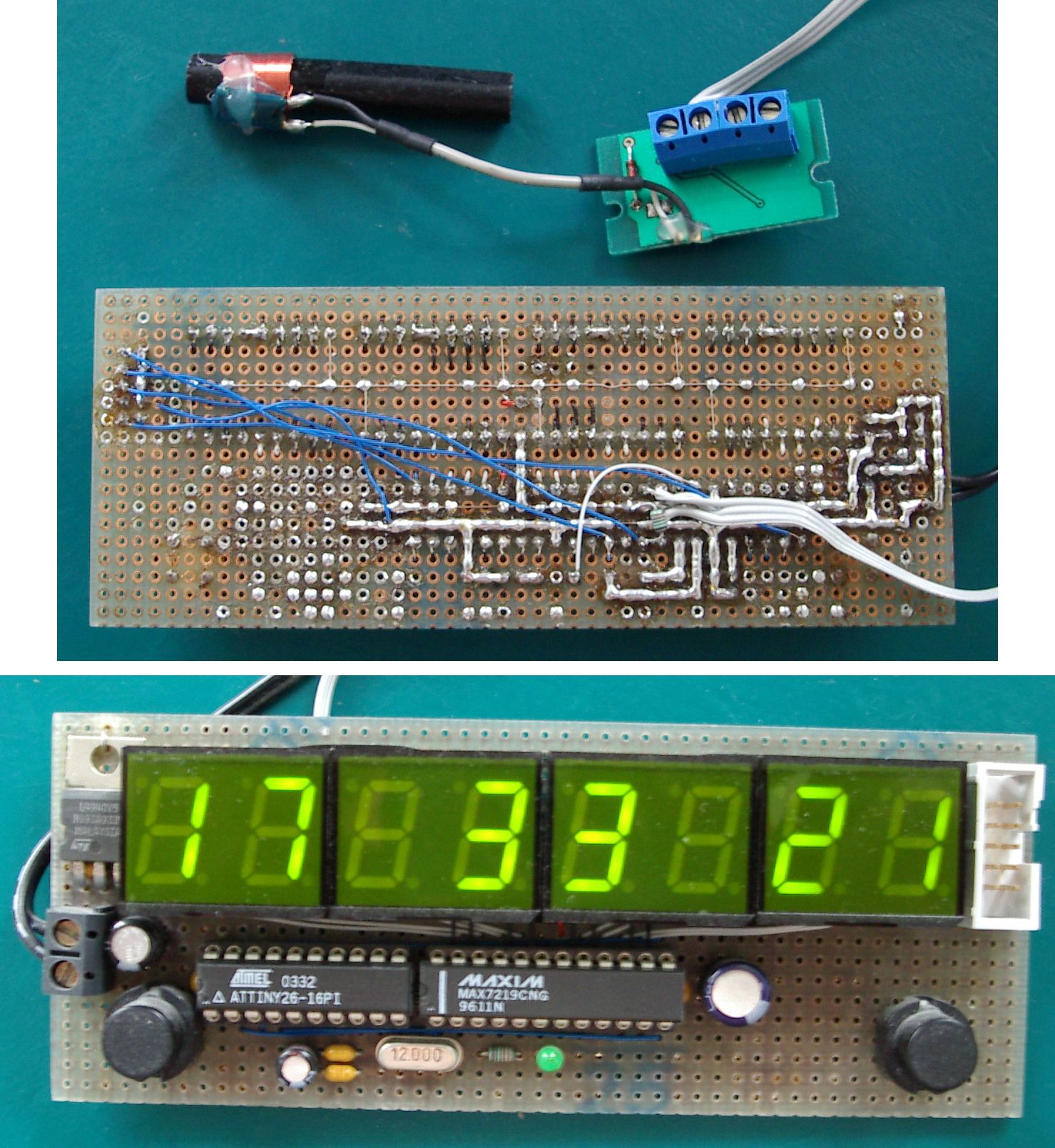

Hm, habe Wrap Drähte genommen. Ich habe eben nur die SMD Variante
bekommen und musste darum improvisieren (Lochrasterplatine).
Kondensatoren habe ich 10uF und 100nF in ca. 3cm Abstand. Zuerst hatte
ich die Kondensatoren nicht und da hat manchmal gar nichts geleutet,
aber nur jedes 10Mal wenn ich ihn eingeschaltet habe. Es wird auch nix
warm oder so. Speisung ist stabil, kommt von einem Traco DCDC Wandler
der 660mA an 5V liefert.
Gruss von einem der sich jetzt dann die letzten Haare vom Kopf reisst
:o)

von Udo (Gast)
sorry, aber mit Wire-Wrap-Drähten und Lochraster wird das nichts. Da bin
ich ganz sicher.
Udo
Hä, also ich habe schon sehr viele Sachen so aufgebaut, das war noch nie
ein Problem, auch mit Dingen die noch viel höher getaktet waren. Wieso
soll das nicht gehen? Meine, ich habe schon nicht die dünnsten Wrap
Drähte genommen, dicker ist der Pin am MAX auch nicht. Da ich Layouter
bin von Beruf, aber Privat halt nicht an LP rankomme mache ich das immer
so. Die Datenleitungen sind auch nicht direkt neben den Ausgängen ect.
Aber weisst Du wie das mit den Level an DIN aussieht? Muss der im
inaktiven Fall auf 0V sein oder 5V?
Gruss

von Udo (Gast)
Das Problem ist nicht die Taktfrequenz, sondern der Strom der durch das
Multiplexen der Anzeige-LED's kurzzeitig fließt. Wenn du keine
ausreichen Ground- und VCC- Plane hast, machen die MAX was sie wollen,
nur nicht das was du willst.
Hallo Udo
Nene, das glaub ich Dir schon. Frage mich nur gerade, wenn der Bautstein
so empfindlich ist, ob das wirklich die richtige Wahl ist... Werde mir
wenn möglich morgen einen Adapter bauen um den MAX, der ja SMD ist, auf
ne kleine Platte packen (gefräst) und ihn quasi auf THD umzubauen. Dann
kann ich auch gleich die Kondensatoren direkt daneben platzieren.
Gruss reflection
So, es läuft....... immer noch nicht!
Ich habe den MAX nun nochmals aufgebaut. Die Kondensatoren 100nF und
10uF sind direkt über den IC gelötet und mit richtigen Drähten (1mm) an
die +5V und GND gehängt. Würde mal sagen andere ziehen darüber 10A, aber
lassen wir das ;o) Sieht alles ziemlich verbastelt aus, da der MAX ja
SMD ist, aber die Lötstellen gehen einfach nicht mehr dicker.
Problem: Jetzt leuchten beim Einschalten entweder alle oder keines,
chance ca. 50:50. Vom Programm her ist es egal, das sollte ja laufen.
Auch mit einem Layout bekomme ich keine dickeren Leitungen hin, eher
dünner, da das Teil ja SMD ist.
Was mir noch eingefallen ist, aber was ja eigentlich nicht sein kann...
Meine Verbindungen vom MAX zur Matrix sind ca. 30cm lang
(Flachbandkabel) Da ja aber ein Strom von 20mA fliesst, sollte da ja
kein Problem entstehen, oder irre ich? Ansonsten wäre der IC eh für mich
gestorben da ich einen Cube damit aufbauen möchte und somit die
einzelnen Leitungen sicher 30cm werden.
Aha, na dann bin ich wenigstens was die Kabellänge anbelangt beruhigt.
Ich denke die Initialisierung sollte korrekt sein, da ich diverse andere
Programme im Netz gefunden habe und die auch nichts anderes machen als
ich.
Ich denke langsam aber sicher das der MAX nix taugt. Sorry die Aussage,
aber ich bin auch nicht erst seit gestern Elektroniker und hatte denke
ich schon bei weitem empfindlichere Bauteile die ich ansteuern konnte
und die dann auch funktionierten. Maxim ist sowiso ein Kandidat den ich
wo ich kann aussen vor lasse, auch in der Firma. Hatte einfach schon zu
viele schlechte Erfahrungen mit Teilen von denen, aber hier hab ich halt
wieder mal nicht wiederstehen können.
Frage: Gibt es Teile die dasselbe machen und funktionieren? Ich habe
eben einfach schlicht weder die Zeit noch die Nerven wieder ne Woche an
dem Teil rumzumessen. Kann doch nicht sein das es so ein Prob darstellt
64 poplige LEDs zum laufen zu bekommen!!! Ich könnt im Moment echt
k..... War gestern bis spät in die Nacht dran und der Erfolg ist = 0.
Messtechnisch ist das ganze nicht zu ermitteln. Die Pegel stimmen, die
Daten kommen an. CS, CLK ect. ist alles 1:1 wie im Datenblatt, nur die
Matrix macht nix.
Falls jemandem noch was in den Sinn kommen sollte wäre ich froh wenn er
sich meldet, ansonsten fliegt die Schaltung morgen in die Tonne und die
10MAX's gleich hinterher. Haben zwar auch nicht wenig gekostet, aber wie
sagt man so schön. Lieber ein Ende mit Schrecken als ein Schrecken ohne
Ende...
Gruss reflection
Nun ich kann einen Fehler im Programm vorerst mal aussschliessen.
Aus folgendem Grund: Initialisiere ich den MAX nicht, also ich lege
lediglich die Speisung an, müsste das Ding ja in den Shutdown Mode
gehen. Wie gesagt, manchmal leuchten aber alle LED, manchmal keines. Ca
50:50. Bevor das nicht mal funktioniert muss ich mir wohl keine Gedanken
mehr machen bezüglich Code. Wenn ich es mal erreiche, dass er sich immer
gleich einschaltet, dann versuche ich es weiter. Erreiche ich aber schon
nicht immer den gleichen Aufstartzustand, der ja fix ist, ist das
Problem wohl im IC oder dessen Beschaltung zu suchen. Als letzter
Strohhalm bleibt wohl jetzt nur noch die SMD Dinger zu schmeissen und
THD zu bestellen. Vielleicht lässt sich dann das Problem ja umgehen da
ich dann wirklich dicke Leitungen anlöten kann. Mit den SMD Beinchen ist
man halt sehr schnell am Limit. Vielleicht liegt es ja auch am 7221,
hier setzen ja glaube ich alle den 7219 ein.

von Udo (Gast)
Der einzige Unterschied zwischen 7219 und 7221 ist der, dass der 7219
eine quasi SPI-Kompatible Schnittstelle und der 7221 eine SPI-Kompatible
Schnittstelle hat (lt.Datenblatt). In der Praxis wirkt sich das so aus,
dass es beim 7219 reicht, nach dem übertragen der Daten LOAD einmal kurz
auf Low zu ziehen, während man beim 7221 LOAD vor dem Senden der Daten
auf Low und nach dem Senden auf High setzen muss. Bei beiden werden die
Daten mit der Low-High-Flanke von LOAD übernommen.
Zu der Länge der Leitungen vom 72xx zu den Leuchtdioden kann ich nichts
sagen, bei mir waren die Abstände immer recht kurz, dafür waren bei mir
die Leitungslängen der SPI-Signale recht lang (ca.2m) ohne Probleme zu
verursachen. Ich hab mal Bilder angehängt, wie ich es gelöst habe.
Udo
von Gerd G. (elektrikser)
Also zur Beruhigung:
Lochraster ist beim Max kein Problem. Meine Prototypen sind auch
ziemlich wild auf Lochraster zusammen gelötet.
Die Länge der Drähte zwischen LEDs und Max waren bei mir auch schon 60
cm und es gab keine Probleme.
So, die Kiste läuft.
Probleme gab es noch einige. Hier mal was ich noch so machen musste und
feststellte. Vielleicht nützt es ja dem nächsten
Probleme die ich hatte:
1. Die Speisung muss wohl direkt abgeblockt werden. Ein paar cm zu weit
entfernt und das geht nicht mehr. Also C's direkt an IC. Jetzt läuft er
zu 90%, ca. jedes 10te Mal schaltet er sich nicht ein oder schwingt
nicht an (Anzeige bleibt dunkel)
2. Da ich mit dem MSP430 programmiere muss das Bit CKPH gesetzt werden.
Hatte ich schon, ist aber tatsächlich ein Stolperstein. Ohne dieses Bit
klappt es manchmal, manchmal nicht.
3. Ich hatte noch Probleme mit dem CS welcher ein bisschen zur falschen
Zeit kam. Mit einer Sonde sah alles gut aus, aber als ich endlich eine
zweite Sonde auftreiben konnte sah ich, dass er den Pin zu früh auf High
zieht.
4. Nachdem ich dies alles korrigiert hatte lief es immer noch nicht.
Mein Programm bestand darin den Testmode ein, resp- auszuschalten. Das
macht das MÄXCHEN aber nicht. Ich kann von Hand alle LED einschalten
oder ausschalten (mit eigenen Routinen) aber wenn ich mal den Testmode
eingeschaltet habe geht gar nix mehr. Kann ihn auch nicht mehr
abschalten, der MAX hängt sich auf (Sah ich im Debugger). Im Moment
funktioniert alles. Alle Muster die ich programmiert habe laufen,
Helligkeit kann ich verändern, aber der Testmode geht nicht. Ist nicht
tragisch da ich den ja eh nicht benötige, aber da hätte ich noch Stunden
rumsuchen können. Falls bei Euch also mal alle LED leuchten, dann
schickt einfach mal ein Bitmuster, versucht nicht den Testmode
abzuschalten, das hilft nix.
Ach ja, zu den Leitungslängen. Meine Leitungen vom MAX zu den LED sind
nun wieder Wrap Drähte, funzt auch bei 40cm tadellos.
Hoffe es nützt in Zukunft jemandem. Wollte mich noch für die tolle Hilfe
in diesem Thread bedanken!
Gruss reflection
