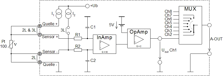

Gast #941496
Hallo youssef,
schau Dir mal die von mir angehängte Datei an. Dort wird grob gezeigt
wie man einen Pt100-Sensor an eine Messelektronik hängt. 2-, 3- und
4-Leitermesstechnik inclusive. Am Ausgang (A-OUT) erscheint ein Signal
das von etwa -8,151V (entspr. -200°C) über 0V (entspr. 0°C) bis hin zu
+10V (entspr. etwa +267°C). Wenn die angegebenen Verstärkungen geändert
werden, so kann der Messbereich den Erfordernissen entsprechend
angepasst werden.
Übrigens, bei -200°C beträgt der Widerstand des Pt100-Elementes 18,493
Ohm; bei 0°C sind es genau die 100 Ohm und bei 267°C wären es 200.208
Ohm.
Gruß Corax
Gast #942556
> Pt100 hat 4 pins (1 und 2 Spannungsversorgung 5v und 3 und 4 die
> gemessene Spannungabfall).
                                      ______
Nö! Pt100 hat zwei anschlüsse!   o---|________|---o
Das ist nur ein Widerstand welcher in bekanter Weise von der Temperatur
abhängt. Um beliebig lange Anschlusskabel verwenden zu können, führt man
den Konstantstrom (nix 5V!) und die Messleitungen getrennt bis zum
Pt100!
