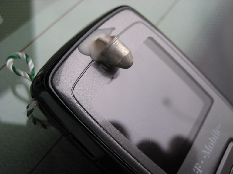

fishie wrote:
> Habe von einem Freund eine paar Fotos bekommen von einem umgebauten
> handy!
> Vielleicht erkennt ja einer diesen Sensor oder was das ist!
Wie mein Vorposter schon gesagt hat: Der Sensor ist überhaupt nicht dein
Problem.
Was willst du mit dem Sensor alleine denn anstellen?
Gast #929822
ich sach ma so:
ich hoffe du überhebst dich nicht ;-)
und um auf dein bild zurückzukommen... meinst du nicht, dass die
wildschweine schon wegrennen, wenn die den "knubbel" an der hörkapsel
sehen?
wenn du nicht soooo viel zeit und mühe in die beiträge stecken würdest,
könnte man behaupten, du versuchst uns zu veräppeln...
Aber da das nicht so scheint, sollte man dir auch weiterhelfen können.
Ich stand vor einiger zeit vor so einem ähnlich großen problem, hatte
keine ahnung vom tuten und mikrocontrollern aber wollte eine globale
handyfersteuerung bauen.
das einzige was ich konnte war programmieren.
Also habe ich mir als aller ERSTES ein MIKROCONTROLLER (Mega8) geholt
und drauf LOSPROGRAMMIERT und PROBIERT---> learning by doing...
als ZWEITES habe ich mir die zusatzbauteile ausgesucht und bestellt (in
deinem fall ein ERSCHÜTTERUNGSSENSOR) als DRITTES habe ich mir gedanken
gemacht welches HANDY ich nehmen könnte. Da die kommunikation von
neueren handys kaum noch seriell stattfindet sondern über usb (macht die
sache nicht einfacher) habe ich mich für ein altes handy entschieden
(nimm die C/S/XX Serie von siemens) da kannste direkt mit einem
controller (zb mega8) die verbindung mit dem handy aufbauen. Als VIERTES
habe ich mir gedanken gemacht, wie die daten ausgewertet werden und was
das handy dann tun soll (in deinem falle die SENSORDATEN AUSWERTEN UND
EIN BEFEHL AN DAS HANDY SENDEN. Dies geschieht üblich über AT-BEFEHLE.
Als FÜNFTES müsstest du ein PROGRAMM schreiben, der die sensordaten
abfragt, auswertet und über eine serielle verbindung die gewünschten
at-befehle an das handy schickt und somit das handy steuert (zb dich
anrufen, dir eine sms schicken oder die wildschweine erschiessen).
So mal grob überschlagen, brauchst du ein controller, der eine UART, ein
TIMER, ADC, (evtl Stromsparfkt) und einige IO-Pins hat. Nix mit
integriertem sensor, weil um einiges teuerer und nicht einfacher zu
programmieren (für den anfänger?!). Der Mega8 is da schon ganz gut...
zwar bissl sperrig im DIP gehäuse aber der "knubbel" von deinem freund
scheint mir auch nicht hochintegriert zu sein... wenn das alles dann mal
steht kannste nach möglichkeiten und mittel suchen zb. EAGLE und SMD,
die elektronik im handycase zu verstecken...
so als fazit kann ich dir aus eigener erfahrung sagen, es ist machbar
und das effektivste einarbeiten in die controllerwelt, allerdings auch
einiges an zeitaufwand...
LG Elektrolyt

Der Erschütterungssensor auf dem Foto ist ein CW-1600 - halt, stimmt
nicht ganz.
Im Phonetracker ist ein CW-1600 drinn. Der auf dem Bild ist dreimal so
groß. Aber vom Prinzip das gleiche. Eine kleine nicht ideale Kugel
springt in einer Pfanne hin und her und löst bei Erschütterungen ein
Signal aus.
Optimal etwas aus der waagerechten Position erhoben. (so ca. 15-20°) Der
Mikrocontroller im "phonetracker" verarbeitet diese Signale und sendet
SMSn, ruft an oder er verscheucht die Wildschweine (statt diese zu
erschießen).
Ich fürchte, Du kommst sonst nicht zeitnah zum Ziel.
> handy!
Wieso fragst Du denn nicht dann deinen Freund und erzählst es uns, wie
man es macht...
