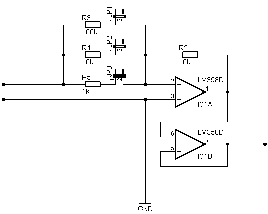

Diese Schaltung soll die Eingangsspannung je nach gesetztem Jumper entweder durch zehn teilen, unverändert lassen oder mit zehn multiplizieren. Kann das so funktionieren?

Ich denke schon, daß das so funktioniert. MfG Paul Die Schaltung setzt aber vorraus, dass die Impedanz der Quelle 0 Ohm ist. IC1B ist aber falsch. Da kommt Mist hinten raus.

Der IC1B sollte lieber davor
#924552
Ach so, verbinde den invertierenden Eingang von IC1B mit seinem Ausgang und nimm den nichtinvertierenden als Eingang. Schusselig Paul
#924578
>Ach so, verbinde den invertierenden Eingang von IC1B mit seinem Ausgang >und nimm den nichtinvertierenden als Eingang. >Schusselig >Paul Er kann ihn aber auch weglassen, hat ja an der Stelle keinerlei Funktion. fast, das ganze ist eine mitkopplung, daher sind die faktoren -0,1 -1 und -10. also bei bedarf noch nen invertierenden verstärker mit faktor -1 dahinter (widerstände gleich groß)
#924596
Auch nur fast ... Es ist ein invertierender Verstärker!
Mitkopplung gibt es beim Komparator oder bei einem Oszillator. Beim
Verstärker will man das nicht, da nimmt man Gegenkopplung.
Benedikt K. wrote: > Die Schaltung setzt aber vorraus, dass die Impedanz der Quelle 0 Ohm > ist. IC1B ist aber falsch. Da kommt Mist hinten raus. Gibt es Schaltungen, die hochomige Spannungsquellen handhaben können? Z.B. der Instrumentenverstärker beim Elektronik-Kompendium? http://www.elektronik-kompendium.de/public/schaerer/diffamp.htm IC1B sollte eigentlich die vom IC1A invertierte Spannung nochmals mit einfacher Verstärkung invertieren, sodass die Polarität am Eingang und am Ausgang übereinstimmt. Paul Baumann wrote: > Ach so, verbinde den invertierenden Eingang von IC1B mit seinem Ausgang > und nimm den nichtinvertierenden als Eingang. Das wäre ein Spannungsfolger. Ich möchte die Spannung aber invertieren. Das hätte ich vielleicht vorher erwähnen sollen. Habe nur gedacht, dass es offensichtlich wäre. Ach jetzt! Geistesblitz ... Besser?
#924691
>Das wäre ein Spannungsfolger. Richtig. >Ich möchte die Spannung aber invertieren. Verständlich, ist auch kein Problem. >Das hätte ich vielleicht vorher erwähnen sollen. Habe nur gedacht, dass >es offensichtlich wäre. Aber deine Schaltung tut das nicht - es ist ein Komparator. Du solltest die Eingangsschaltung, nur mit R2 und R4 bestückt, nochmals nachbauen, wenn du einen Inverter haben möchtest. Naja, hast du, solange ich hier tippe, auch schon gemerkt. >Gibt es Schaltungen, die hochomige Spannungsquellen handhaben können? Ja, z.B. der Spannungsfolger. Aber eben nur innerhalb des Common-Mode-Bereichs. Das gilt auch für den Instrumentenverstärker. Da du aber eine Abschwächung in deiner Eingangsstufe drin hast, vermute ich mal, dass dein Eingangsspannung auch größer sein könnte. Ach, inzwischen hast du eine neue Variante. Nur ein Hinweis: Der ADC wird kaum Eingangsspannungen unter GND vertragen, der IC1B kann aber solche liefern - je nach Eingangssignal. man müsste vielelicht den ausgang von ic1b mit einer diode zur masse schalten (flussrichtung von gnd zum ausgang von ic1b), damit würde man zwar im ernstfall den operationsverstärker fast kurzschließen, hätte aber den ic gerettet. Das habe ich ganz außer Acht gelassen. Der ADC soll bipolare Spannungen unterscheiden können. Also brauche ich einen 50% Offset und muss die Spannung nochmals durch vier teilen, damit sie V_ref (5V) des ADC nicht überschreitet. (Die Spannung muss durch IC1B dann auch nicht mehr invertiert werden. Der uC muss nur berücksichtigen, dass ein Wert über 127 negative Spannung darstellt und ein Wert unter 127 positive.) Wenn am Eingang IN+ der Schaltung keine Spannung anliegt, soll der ADC 2,5V messen. Wie füge ich diesen Offset hinzu? Mit einem Kondensator nach IC1B und einem Spannungsteiler zwischen VCC und GND würde das ja gehen, aber dann wären nur AC-Spannungen messbar. Gibt es da eine andere Möglichkeit? Vermutlich wird der Addierer hier etwas taugen: http://www.elektronik-kompendium.de/sites/slt/0210152.htm Ich weiß nur nicht, wie dieser in meine Schaltung integriert werden soll. Wahrscheinlich muss der IC1B seine Rolle als Invertierer aufgeben und +10V zum Ausgang von IC1A addieren. (Die nächste Frage wäre dann, wo man genau 10,0V bekäme.) Diese Spannung kann man dann ja mit einem Spannungsteiler durch vier teilen. Ich werde den Schaltplan posten, sobald er fertig ist.

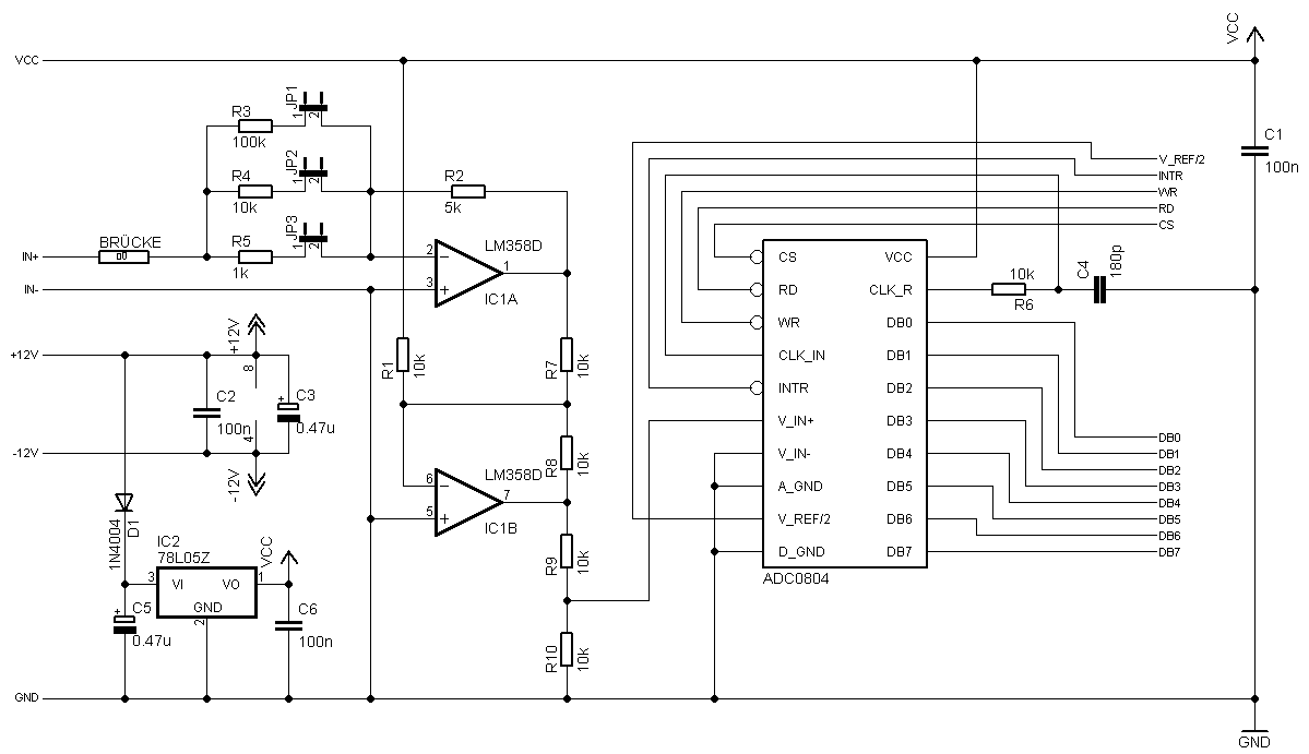

>Der uC muss nur berücksichtigen, dass ein Wert über >127 negative Spannung darstellt und ein Wert unter 127 positive. Das geht, indem man besagte Variable als int8_t deklariert. >Gibt es da eine andere Möglichkeit? 1MOhm zwischen IN+ und IN- ? Ich hoffe, ihr könnte hier so schnell mitlesen, wie ich schreibe. ;) Zu diesem Schaltplan: Mit den Jumpern 1-3 wählt man die Verstärkung des IC1A: JP1 -> 0,05x JP2 -> 0,5x JP3 -> 5x Die Spannung am Ausgang des IC1A (richtig gesetzte Jumper vorausgesetzt) liegt immer im Bereich +-5V. IC1B addiert zur Ausgangsspannung von IC1A +5V. Die Ausgangsspannung von IC1B wird schließlich durch einen Spannungsteiler halbiert und an den ADC weitergeleitet. Der Spannungsbereich am ADC-Eingang sollte somit [0, +5V] sein. Kevin K. wrote: > man müsste vielelicht den ausgang von ic1b mit einer diode zur masse > schalten (flussrichtung von gnd zum ausgang von ic1b), damit würde man > zwar im ernstfall den operationsverstärker fast kurzschließen, hätte > aber den ic gerettet. Das würde den ADC vor negativen Spannungen (je nach Diode ab -0,4V) schützen. Um den ADC auch vor Überspannung (> +5V) zu schützen, würde ich einfach eine 5,1V Zener-Diode an V_IN+ vom ADC hängen. Aber ich weiß nicht, inwiefern diese Dioden die Genauigkeit beeinflussen werden. Bei diesem Aufbau spielt die Genauigkeit noch eine unwichtige Rolle. Ich plane aber einen zweiten Aufbau, bei dem die Spannungen möglichst (d.h. für angemessenes Geld) genau ermittelt werden sollen. Für die Genauigkeit ist es bestimmt auch nicht irrelevant, wo man in der Kette den Überspannungsschutz einbaut. Ich sage vom Gefühl her: direkt nach IC1B oder direkt vor dem ADC.

Schöner Mist! An V_IN+ vom ADC liegen -2,5V an (ohne Eingangsspannung an IN+). Beim Addieren hätte ich R1 an -5V anlegen sollen, da dort die Spannung ja negativ ist. Hat es hier niemand gemerkt? Weiß nicht, ob der ADC noch tut. Ich löte jetzt mal R1 aus und schaue, was passiert. Gibt es eigentlich eine Addierschaltung, die das Ergebnis am Ausgang nicht invertiert?

>Schöner Mist! An V_IN+ vom ADC liegen -2,5V an (ohne Eingangsspannung an >IN+). Beim Addieren hätte ich R1 an -5V anlegen sollen, da dort die >Spannung ja negativ ist. Hat es hier niemand gemerkt? Mit Verlaub, wir sind hier nicht im Kindergarten, wo die Erzieher aufpassen, dass den lieben Kleinen nichts passiert... >Gibt es eigentlich eine Addierschaltung, die das Ergebnis am Ausgang >nicht invertiert? Schon, denn Signale lassen sich prinzipiell auch durch Widerstandsnetzwerke addieren. Wurde hier auch schon mehrfach gefragt, ich finde es aber gerade nicht. Sonst schau mal ins Datenblatt zum LM124, Seite 9: http://www.national.com/ds/LM/LM124.pdf
#931224
Hi Bevor du noch etwas (mehr) schrottest, hol dir ein Simulationsprogramm (SwitcherCAD/Tina-TI). Da kannst du ohne Verluste die grössten Fehler machen. Übrigens gibt es für solche Zwecke programmierbare Verstärker (z.B. PGA103). Ausserdem solltes du beachten, das manche OVs bei Verstärkungen<1 nicht mehr korrekt arbeiten. MfG Spess

Hi OK. Dann streicht gedanklich diese Bemerkung. MfG Spess Ok, danke für die Tips. Werde wohl den Schaltplan ändern und eine neue Platine ätzen. Habe glücklicherweise einen Ersatz-ADC. Nur gibt er ziemlich verwirrende Werte aus. Irgendwie schwankt das 4. Bit. Wenn ich mit dem Tastkopf des Messgerätes rangehe, stabilisiert es sich wieder. Brauchen die Datenleitungen etwa Pulldowns? Ich werde morgen mit klarem Kopf nochmal alles checken, kann jetzt keinen Fehler im Aufbau finden. Vielleicht liegt es daran, wie ich den DAC ansteuere. Der Takt wird im DAC intern generiert. Habe nachgemessen, es sind 333 KHz. So steuere ich den DAC an (CS, RD und WR sind negiert): start: CS = low RD = high WR = high warte ~1s loop: WR = low warte 0.16s WR = high warte 0.16s RD = low warte 0.16s Datenleitungen auslesen RD = high srpinge nach "loop" Antwort schreiben |
