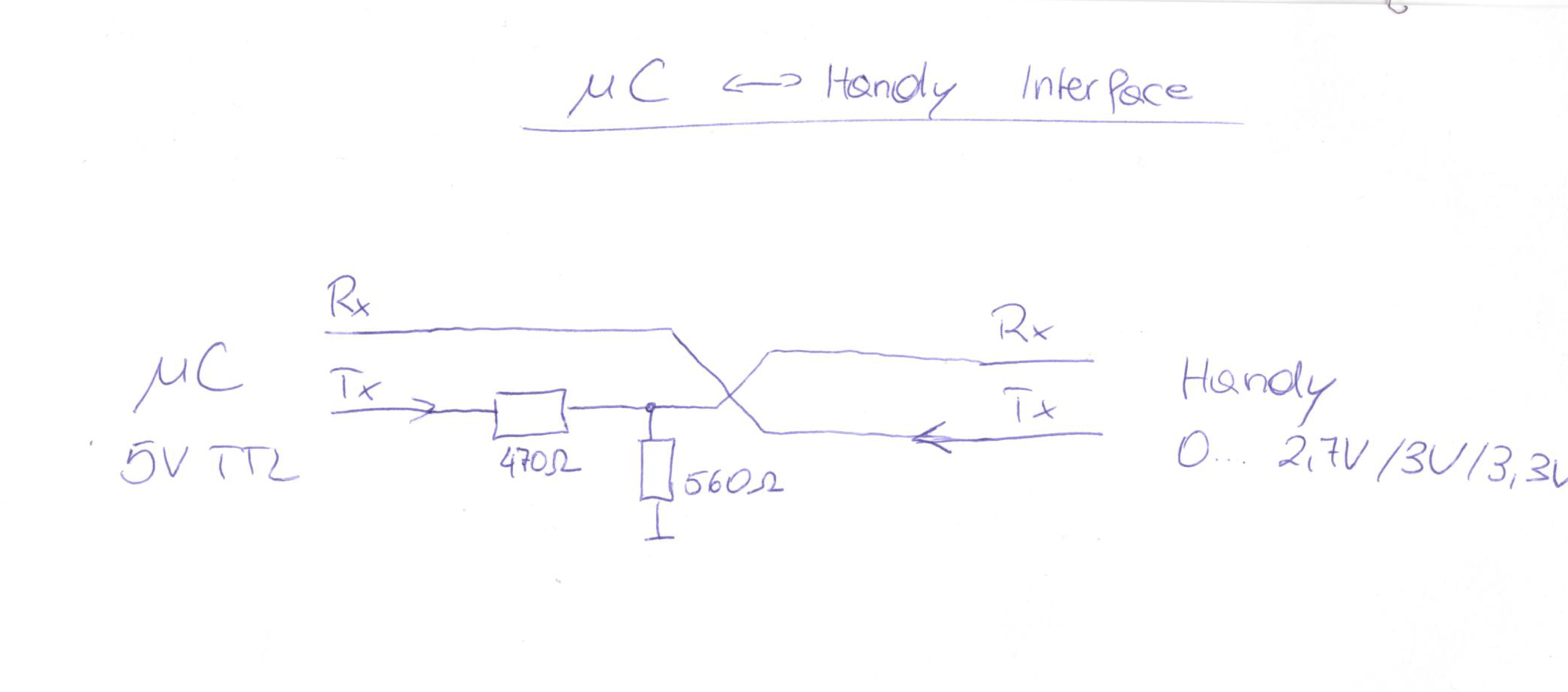

Hi Leute,
ich möchte gerne mit einem µC ein Handy mittels AT Befehlen steuern.
Das Problem ist, dass der µC mit 5V versorgt wird und daher auch die
Pegel 5V TTL sind. Das Handy besitzt Pegel zwischen 0....2,7V  3V
3,3V (Im Internet hab ich mehrere verschiedene Angaben gefunden).
Ich möchte gerne ohne große Anpassungen das Handy mehr oder weniger
direkt über einen Spannungsteiler an den µC anschließen.
Dazu hab ich eine kleine Skizze angefertigt - ich hoffe ihr könnt die
mal kurz anschauen und mir mitteilen ob das passen kann.
Was mich noch ein bisschen beunruhigt sind die Pegel die der µC liefert.
Im Datenblatt hab ich folgende Werte gefunden:
Output low voltage, ports 1, 2, 3, 4   = 0,45V
Output high voltage, ports 1, 2, 3, 4, except P1.6/SCL, P1.7/SDA =2,4V
Auf der Seite www.nobbi.com steht bezüglich den Pegeln folgendes:
"Um auch den Worst-Case-Fall sauber abzudecken, solle der LOW-Pegel auf
den Logikleitungen nicht über 200mV liegen, HIGH sollte besser als 2V
sein."
Der High Pegel würde ja größer als 2V sein, aber der Low Pegel dürfte
mit 0,45V Probleme machen...
Kann man da etwas machen?
Danke!
Grüße
Neuling
von Michael H* (Gast)
ja das mit den spannungsteiler funktioniert schon, nur verzieht es dir
bei hohen datenraten die flanken, wenn du deinen spannungsteiler zu
hochohmig machst. bei zu niederohmigen widerständen gegen masse forderst
du den ausgang deines atmels.
klar kanns klappen, aber fail-safe sind da pegelwandler:
http://www.mikrocontroller.net/articles/Standardbauelemente#Logik
grüße, holli
von Neuling (Gast)
Hi holli,
ich glaube ich werde wie du es vorgeschlagen hast auf Nummer sicher
gehen und einen Pegelwandler (74HC4050) einsetzen.
So wie ich das Datenblatt von dem IC verstanden habe, garantiert mir der
dann auch einen "schönen" Low Pegel (<200mV) den das Handy braucht.
Klingt also ausgezeichnet.
Danke!
Grüße
Neuling

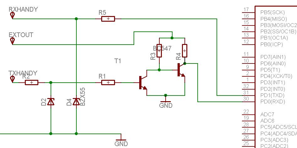

von Neuling (Gast)
Hi Elbegucker,
ich hab mir 2 Schaltungen gebaut bzw möchte mir 2 Schaltungen aufbauen:
Einmal eine Schaltung mit dem ich über den PC AT-Befehle an das Handy
schicken kann und eine zweite Schaltung mit der es möglich ist AT
Befehle vom µC(ist ein 8051 Derivat) an das Handy zu schicken.
Die erste Schaltung hab ich mir mit einem MAX232 aufgebaut, das hat auch
funktioniert. Aber jetzt funktioniert das komischerweise nicht mehr. Ich
nehme an der Fehler ist, dass der MAX232 die Pegelanpassung auf 5V
vornimmt aber das Handy nur 3V Pegel verträgt. Jetzt möchte ich den
MAX232 durch einen MAX3232 ersetzen.
Die zweite Schaltung soll dann ein µC <-> Handy Interface werden.
Ich hab nur ein "nacktes" Kabel.
Ich hab mir dazu ein Programm geschrieben das mir einen PDU String
erzeugt den ich dann an das Handy schicken kann. Im Prinzip möchte ich
dann mit Hilfe einer SMS Messwerte übertragen. Ich würd ja gerne eine
andere Art der Datenübertragung wählen, aber SMS scheint das praktischte
und günstigste zu sein. Oder hast du eine andere Idee?
Grüße
Neuling

von Neuling (Gast)
Hmm, das ist echt komisch.
Vor einigen Tagen konnte ich mit meiner Schaltung noch eine
Kommunikation Handy <--> PC herstellen, doch mittlerweile klappt es
nicht mehr(habs schon mit 2 verschiedenen Siemens Handys versucht),
obwohl ich eigentlich nichts geändert habe.
Jedes Mal wenn ich das Handy mit meiner Schaltung verbinde und versuche
etwas zu senden, dann dreht sich das Handy ab(Akku voll). Liegt da ein
Kurzschluss vor?

von Elektrolyt (Gast)
die schaltung...
wobei du die D2 und R2 auch weglassen kannst und eventuell von der basis
von T1 noch ein R gegen masse...
mfg Elko
