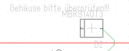

bei einem Bautteil einer Diode MBRS140T3 in SMB Gehäuse schreibt Target
bei Platzieren im Layouteditor die Meldung "Gehäuse bitte überprüfen"
über das Bauteil und ich kann keine Leitungen anschließen.
Was muss ich tun?

Kannst du mal einen Screenshot von dem Bauteil mit Warnung machen? Hast
du ein solches Bauteil auch vorliegen (also in deiner Hand) und hast du
ein Datenblatt dazu?
LG Bushido
#930460
Mich irritiert, dass bei dem Bauteil keine Pads zu sehen sind. Hast du
die Anzeige für die obere Kupferfläche abgeschaltet?
Sind die Leitungen, die du anschließen willst, auch in der oberen
Kupferebene?
Es kann natürlich auch immer sein, dass das Bauteil in der Bibliothek
falsch ist.

OP #933360
ich hab von Herrn Friedrich folgende Antwort bekommen:
Sehr geehrter Herr Burkhart,
zu diesem Bauteil lagen uns mehrere verschiedene Datenblätter vor. Wir
haben versucht es daher mit mittleren Werten zu zeichnen. Die Warnung
können Sie nach einer Prüfung aus dem Bauteil löschen.
Wir hoffen, Ihnen hiermit geholfen zu haben. Bei weiteren Fragen stehen
wir Ihnen gerne sofort zur Verfügung.
Mit freundlichen Grüßen
Harald Friedrich
Auf Nachfrage erläuterte er mir noch, dass ich einfach stark reinzoomen
soll und den Schriftzug einzeln selektieren und dann löschen soll.
Auf jeden Fall super wie schnell man ne Antwort bekommt.
Grüße
Thomas

OP #934509
noch als Ergänzung. Diese Meldung gibt es nur bei einigen wenigen
Bauteilen bei denen Datenblätter nicht eindeutige Maßangaben hatten.
Herr Friedrich hat mir versichert, dass diese Bauteile überarbeitet
werden und diese Meldung, die tatsächlich nicht dokumentiert ist nicht
mehr erscheint.
