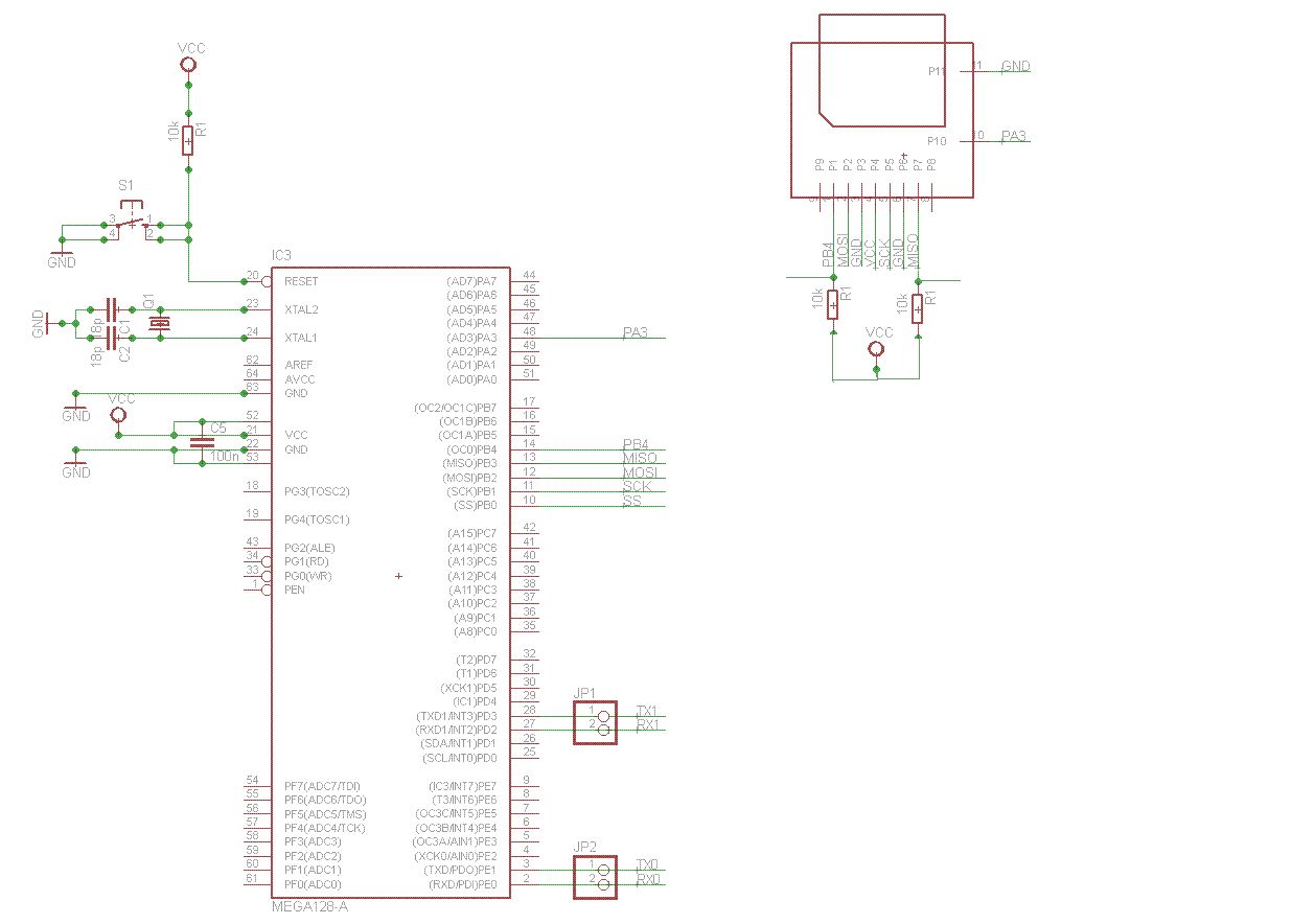

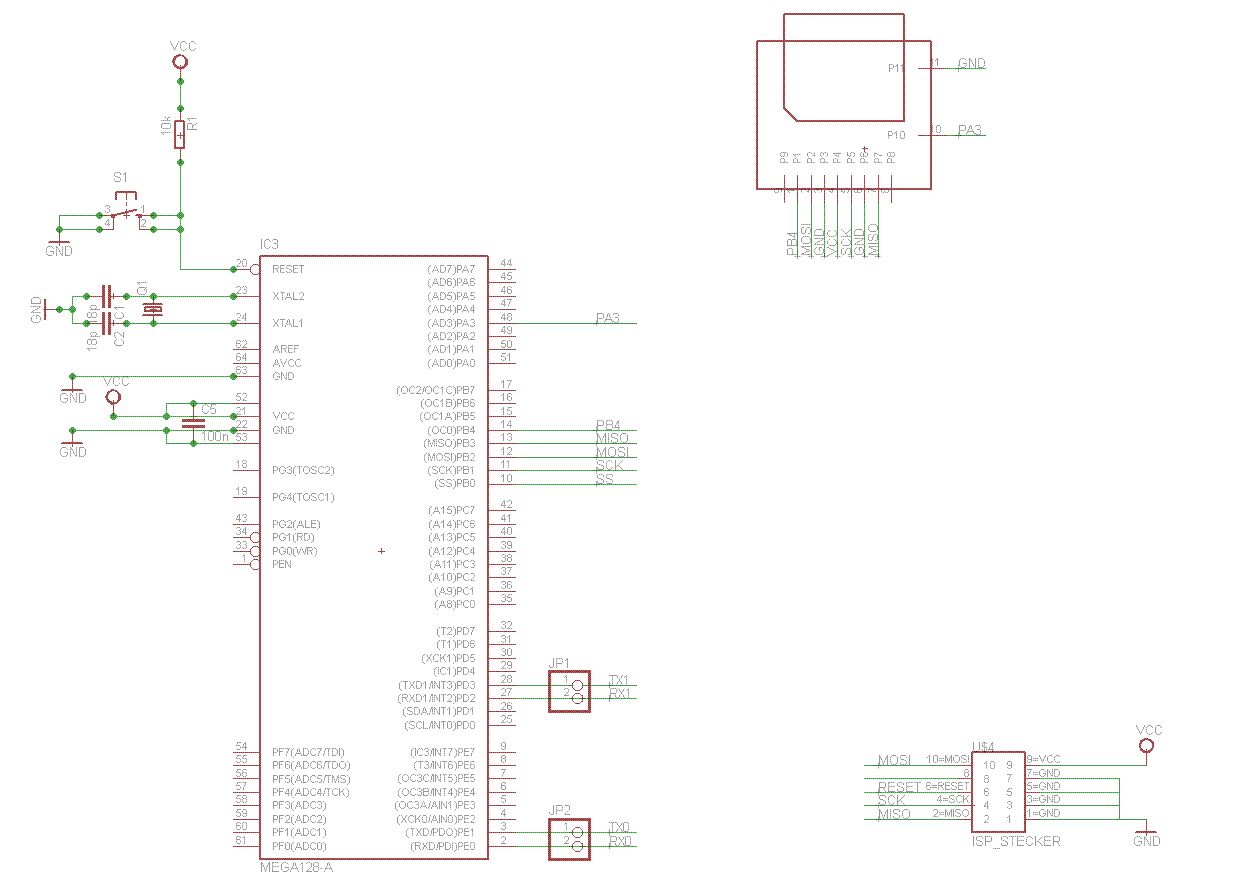

vielen Dank für die Library. Ich habe dazu eine Frage:
Warum wird ein anderer Pin als der Hardware SPI SS für MMC_Chip_Select
verwendet? Funktioniert das nicht mit dem SPI SS?
Bei meinen Board ist das CS der SD Karte an dem SPI SS angeschlossen.
Ich habe das Problem, dass meine 2 GB Sandisk MicroSD Karte nicht
erkannt wird. Ich habe Karten von zwei verschiedenen Herstellern
getestet. Bei MMC_Chip_Select habe ich den Pin von SPI SS angegeben.
SDHC ist auf false. Sonst ist es der gleiche Code wie im Wiki Eintrag.
Vielen Dank & Gruß
Mark
von Susan H. (zerrome)
das mit dem MMC_Chip_Select Pin hatte ich einfach so von Ulrich Radig
übernommen, ohne viel darüber nachzudenken. Warum genau es nicht klappt,
wenn man den richtigen SPI SS Pin nimmt weiß ich nicht genau. Müsste man
mal im Datenblatt nachschauen, vielleicht muss man da nur noch was
einstellen, damit es klappt.
Kannst du nicht einfach einen anderen Pin nehmen?
Grüße Daniel
von Werner B. (werner-b)
Das ist mir schön öfter aufgefallen. Manche Leute haben regelrecht Angst
vor dem SS Pin. Könnte das evtl. mit dem (berechtigterweise) miserablen
Image des Namens zu tun haben?
von Mark (Gast)
Zur Info: Es funktioniert auch mit dem SPI SS, ein Kontakt des MicroSD
Slots war nicht richtig angelötet.

von Matze N. (hupe123)
hmm... ich habe eben noch mal alle Lötstellen kontrolliert und
vorsichtshalber alle nachgelötet - geht aber immer noch nichts.
ich betreibe die karte:
- ohne treiber baustein
- direkt an einem ATmega128
- bei 3,3V.
Meinen Eagleplan habe ich angehängt. Ich hoffe, ich hab keinen Fehler in
der Verschaltung gemacht :)
Viele Grüße und schon mal besten Dank für deine Hilfe!
Hab den Anhang vergessen: hier nun der Schaltplan

ich habe eben einfach mal zwei 10k Ohm Pull-Up-Widerstände an die CS-
und die MISO eingebaut (siehe Anhang), weil ich das hier gelesen hatte:
http://www.mikrocontroller.net/articles/MMC-_und_SD-Karten. aber das
hilf auch nichts! Ich verzweifel noch!!! Hilfe!
du steckst doch den SPI Programmer aus wenn du die Karte testest oder?
Mehr fällt mir grad nicht ein, schaue aber später nochmal genauer...
Viele Grüße
Daniel

Hm, Schaltplan sieht Ok aus.
Jetzt könnte der Fehler immer noch in der Software liegen oder im
Tatsächlichen Aufbau der Schaltung.
Ich hab selber so eine 2GB Scandisk Karte und mit der funktioniert es...
Hast du was in der config.h geändert oder in der mmc.h ?
Wie sieht die Initialisierung genau aus?
Mach doch mal ein Foto der fertigen Schaltung.
Viele Grüße
Daniel

Hi es lag wirklich nich an der Software. Ich habe zwei Sachen geändert:
1) beim ATmega128 geht der ISP nicht über den SPI sondern tw. über den
USART0. Ich habe meinen UART-RS232 von dieser doppelbelegten
Schnittstelle abgelötet.
2) Ich habe gleichzeitig den µC gewechselt. Hatte noch nen zweiten
mega128.
Ich habe eben nochmal den neuen µC mit eingesteckter RS232 Schnittstelle
programmiert. Geht trotzdem. Lag also wohl an einem def. µC... Jetzt
gehts aber!!!
Aber warum mich das jetzt vier Tage meines Lebens kosten musste, weiß
ich auch nich.. ich hasse diese Kleinigkeiten an denen es immer hängt!
Dennoch vielen Dank für deine Hilfe!
