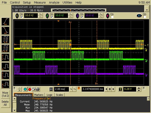

Ich habe dann versucht, den kopmmutierungszeitpunkt irgendwie zu messen,
allerdings ohne erfolg. Ich hab die 3 phasen des motors am scope
angesehen, und konnte keinen Zusammenhang zwischen Rotorstellung und
diesen Spannungen finden. Nun ist in den meisten Anwendungen diese
Schaltung, bei dem mit 3 widerständen von den phasen ausgehend eine art
mittelpunkt gebildet wird, auch das habe ich versucht - mit dem selben
ergebnis.
Kennt sich jemand mit diesem Problem aus?

#933110
Schaltplan von deinem Messaufbau, evtl. ein Bild von der Schaltung, Bild
von der Anzeige am Scope. Dazu dann bitte noch genau erklären was du
versucht hast wie und wo zu messen.
Is die Theorie denn einigermaßen klar?
Du hast doch so ein schönes Scope, mach doch mal eine Messung von allen
drei Phasen gegen Masse bzw. gegen deinen virtuellen Sternpunkt. Dann
müsste man doch schon etwas sehen.
Messungen bei unterschiedlichen Geschwindigkeiten. Bzw am besten mal
eine bei Vollgas ohne PWM (wenn das schon funktioniert bei dir).
Dann sehen wir weiter.

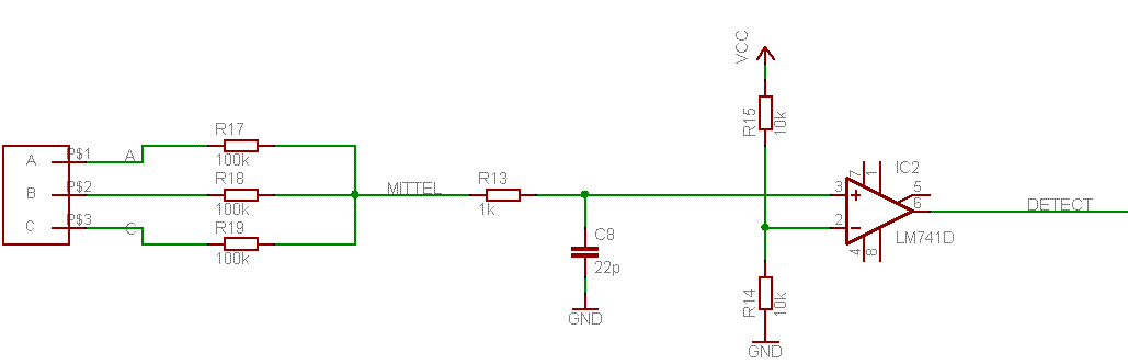

Gast #933161
Hier mal die Schaltung zu meinem derzeitigen Aufbau (die hab ich aus
einem Toshiba 3-phasen BLDC controller appnote)
Die screens vom scope kommen noch.
Soweit ich das verstanden habe, sollte die bewegung des rotors zur
nächsten phase einen sich ändernden pegel am komparatorausgang zur Folge
haben. -> d.h. mit einem pinchange interrupt sollte das doch
detektierbar sein - nur leider detektiert der Komparator bei der
Schwelle vcc/2 auch jeden Puls meines PWM signals.
Der Tiefpass hilft hier zwar ein wenig, "schöne" signale kommen jedoch
auch nicht zu stande.
Gast #933237
bei langsamen Geschwindigkeiten darfst Du nur dann messen, wenn dein PWM
gerade ein ist. Nur dann ist es gültig. Bei höheren Geschwindigkeiten
geht es dann auch so.
Zur Schaltung noch ein Punkt. Du misst gegen Masse, wenn nun höhere
Ströme fließen, kann es hier zu Verschiebungen kommen und deine
Schaltschwelle stimmt nicht mehr. Besser wären hier 3 Komperatoren die
jeweils gegen die aktuell zu messende Phase geschaltet sind. Die meisten
Anwendungen im Netz mit Mega8 benutzen da den internen Comperator mit
Umschaltung.
Jürgen
Gast #933776
Hallo Jürgen!
Danke für den Tip - wenn ich Dich rihtig verstehe, muss ich die Spannung
im mittelpunkt (hinter den 3 Widerständen) mit der gerade nicht aktiven
Phase vergleichen, wenn mein PWM ein ist.
Wann muss ich dann auf die nächste Phase schalten? Wenn die
Mittelspannung höher ist als die der nicht aktiven windung?
Gast #933787
Du erwartest ja mit jedem Schaltvorgang auf eine anderen Pase das "Zero
Crossing" und zwar immer an der "freien". Und die weißt Du ja. Und
abhängig bei welchem Schaltpunkt Du dich gerade befindest weißt Du auch
ob es eine aufsteigende Spannung sein muss oder eine abfallende!
Aber wie schon oben gesagt es gibt einige Seiten im Netz die Dir hier
weiterhelfen.
Die hat mir geholfen!
http://home.versanet.de/~b-konze/blmc_bko/blmc.htm
Jürgen
